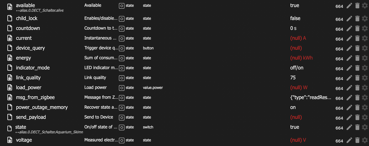

    Ich habe schön seit längerem einige NOUS A1Z Steckdosen im Einsatz und über den Zigbee Adapter verbunden. Heute wollte ich dann mal meine Vis mit Daten aus der Steckdose pumpen und mr ist aufgefallen, dass die Sensordatenpunkte wie Spannung, Strom, Leistung etc leer sind. Eigentlich sollte die Steckdose das messen können.
    Hat vielleicht jemand eine Idee woran das liegen könnte? @Asgothian vllt?

      @stefan341 sagte in Zigbee Adapter und NOUS A1Z:
      Gib mal mehr Info:
      • welche Adapter Version ?
      • was passiert wenn du den device-query auslöst ? Kommen dann Daten ?
      • was passiert wenn du die Steckdose schaltest - kommen warn oder info Meldungen ?
      • was passiert wenn du die Steckdose über die Kachel neu konfigurierst ? (kachelrückseite, die 2 gebogenen roten Pfeile)

        @asgothian said in Zigbee Adapter und NOUS A1Z:
        3.1.5
        Wie mache ich das?
          Nein, keinerlei Einträge im Log
          Das war die Lösung. Jetzt kommen die Daten. Danke
          Wie mache ich das?
          Es gibt da einen Datenpunkt 'device_query'. Sieht man sogar in deinem Screenshot. Wenn du die 'devices' nicht im Expertenmodus aufgemacht hättest, dann wäre da sogar ein toller Button zum klicken. Ansonsten - mit dem Wert 'true' beschreiben, dann löst man den aus.
