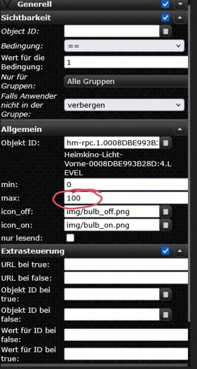

        Sorry, wenn man vor dem Problem sitzt dann denkt man beim Schreiben, dass es andere schon verstehen werden...
        Das Widget zeigt nur bei 100% Dimmung(bzw. Helligkeit) icon_on an. Bei 99% und dadrunter icon_off.
        Das ändert sich nur wenn ich den "max" wert verändere - allerdings setzt er dann auch nur noch diesen Wert, wenn ich auf das Widget klicke.
        Was ich erreichen möchte ist:
        Lampe ist Aus (0%). Ein Klick aufs Widget schaltet diese auf 100% und das Widget zeigt icon_on.
        Lampe wird am Schalter oder via Slider eingeschaltet, auf zB. 50%, Widget zeigt nun trotzdem icon_on.
        Wird nun auf das Widget geklickt, soll die Lampe auf 0% gesetzt werden.
        Wird nochmals drauf geklickt wird die Lampe wieder auf 100% gesetzt.
        Hoffe das dies nun verständlicher ist.
        PS: Wenn ich den "min" Wert frei lasse, dann reagiert es so wie gewünscht, springt aber von 0% beim draufklicken nur auf 5% statt auf 100% :(

          @marv21 sagte in Widget "basic bulb (on/off)" Soll >10 == an:
          klar, hast du ja so eingestellt
          Stell das auf deinen Wunschwert.
          Allerdings geht das Licht dan beim anklicken/-tippen auch nur mit dem Level an

            @marv21 said in Widget "basic bulb (on/off)" Soll >10 == an:
            Ja, eben. Aber es wäre ja schön wenn es 2 weitere Auswahlfelder gebe, die bestimmen wann icon_on und wann icon_off gezeigt werden. Aber ich denke ich suche die EiWoMiSau hier. Dann muss ich mir was selbst programmieren :(
