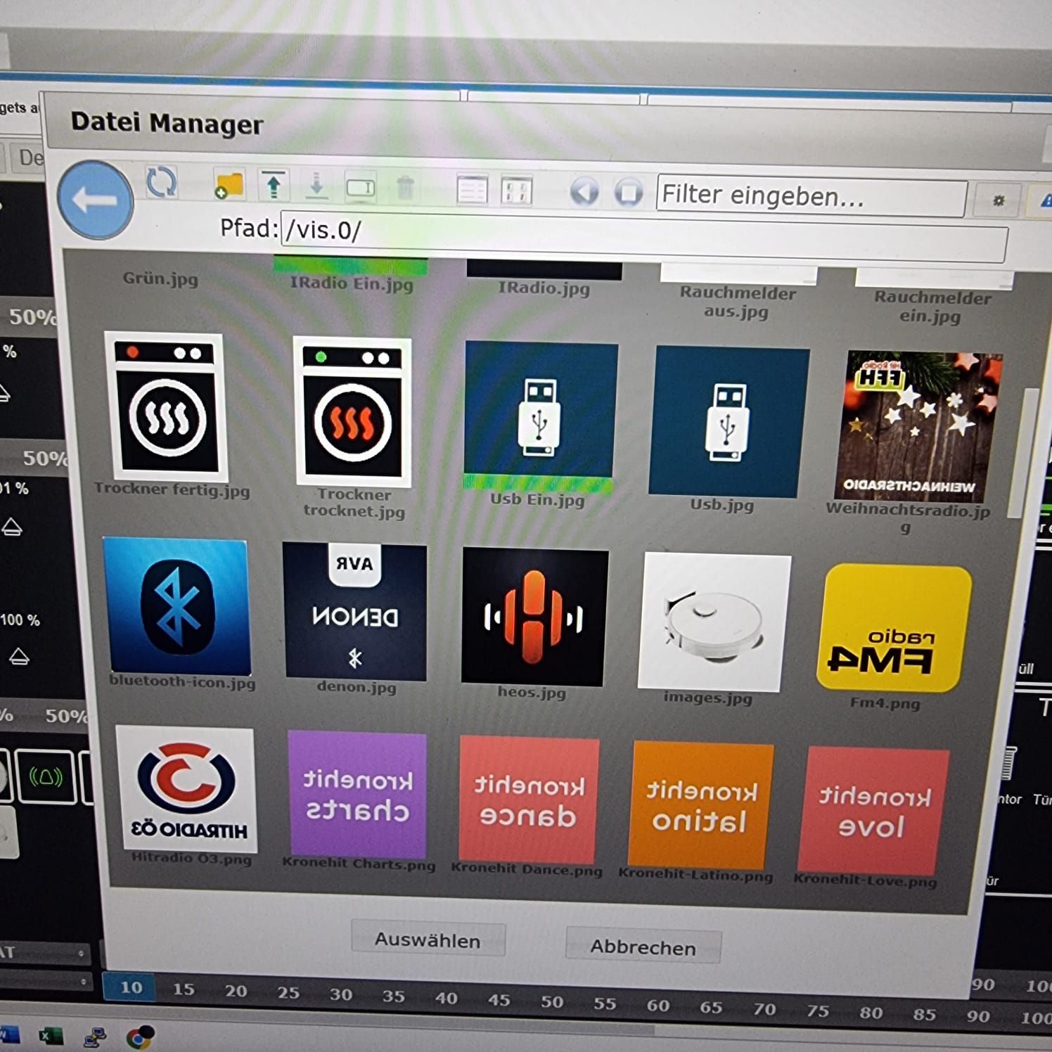

    Verwende Vis V1.5.6 und seid gestern sind meine Hochgeladenen Logos / Icons im Vis Dateimanager gespiegelt.
    Finde leider nichts im Forum. Hat das Problem von euch schon wer gehabt?
    Gibt es irgend eine Einstellung dafür oder sonstige Lösung?
    Danke!!!!!
    LG relu

        Hallo, danke für die schnelle Antwort!
        Mache regelmäßig System und Adapter Updates.
        Aber kann leider nicht sagen ob eine Aktualisierung dafür verantwortlich ist.
        Ist mir halt vor kurzem aufgefallen das die ganzen Icons, Bilder und Logos gespiegelt sind.

          @relu77
          liegen die icons den auf dem server wirklich gespiegelt? oder nur in der ansicht?
          kann es sein das da eine css angabe evtl für die bilder den rtl modus (rigth-to-left) einschaltet
          mit was für widgets werden die bilder angezeigt?

            @oliverio
            Hallo, Ja es war css! Danke!!!!!!!!!!!
            Keine Ahnung wie der Eintrag rein kam.
            Aber Danke für deine (eure) Hilfe!
            Ja die Bilder waren am Server bzw. im Dateimanager auch gespiegeltWhatsApp Image 2025-10-06 at 23.35.20.jpeg

              kannst du noch sagen was für ein eintrag das war?
              eine eigene css anweisung?
              du hast die bilder über den vis dateimanager angeschaut. da galt natürlich die gleiche css anweisung. wenn dann in einem eigenen tab mit direktem pfad auf das bild. dann gilt da kein extra css mehr
