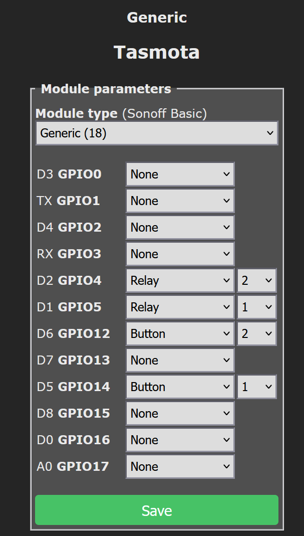

    folgendes will ich realisieren. Einen Wemos D1 mit einem L298N Modul und Mini Motor habe ich bereits zusammengeschlossen. Mit Tasmota kann ich den Motor links wie rechts steuern. Nun will ich noch einen Endschalter und zwei Taster mit an den D1 anschließen, um den Motor auf manuell steuern zu können.
    Erste Frage nun die sich mir stellt, wie verkable ich die 2 Taster und den Endschalter an den D1 und wie konfiguriere ich Tasmota entsprechend.
    Später sollte dann über Tasmota Rules der Motor automatisch abschalten wenn der Endschalter erreicht wird.

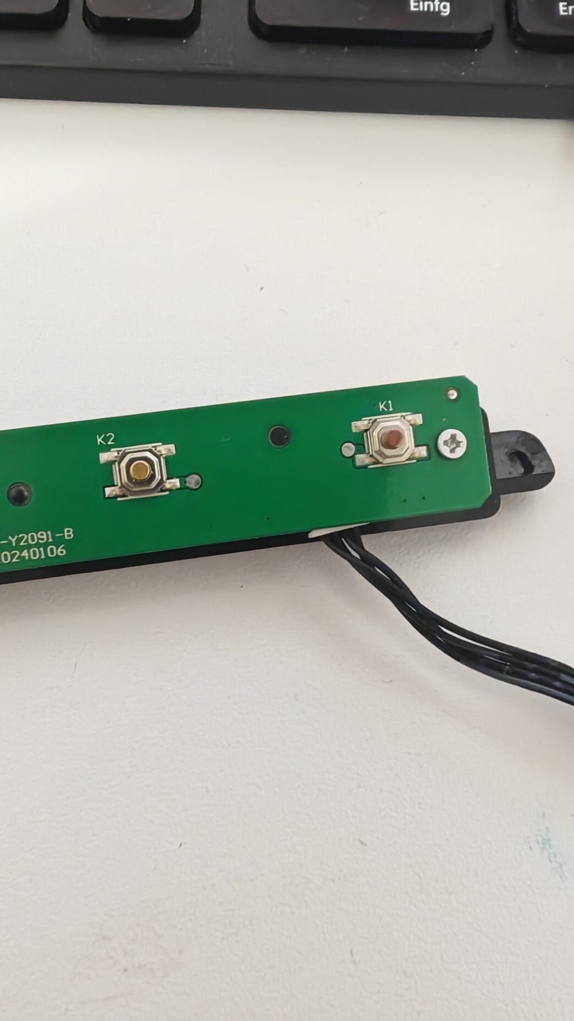

      Okay, bin jetzt mal mit dem ersten Schritt soweit. Habe die 2 Taster und den DC Motor über die L298N Brücke angeschlossen. Tasmota habe ich wie im Bild konfiguriert.
      Beide Relais schalten über Weboberfläche und jeweils über die Taster ein und aus. Der nächste Schritt wäre nun Tasmota so zu konfigurieren, dass wenn ich die Taster drücke das Relay auf on schaltet und sobald losgelassen wird auf off.Taster.jpg Screenshot 2025-10-22 223154.png

          Hallo möchte erst einmal alles lokal machen. Habe ich nun soweit ersteinmal gelöst. Die Taster sind mit Relay 1 und 2 gekoppelt. Relay 3 ist ein Endschalter der ebenfalls soweit funktioniert.
          Was mir jetzt noch fehlt, eine Tasmota Rule die folgendes machen sollte.
          Sobald der Endschalter (Relay 3) auf on schaltet sollte Relay 1 automatisch abschalten.
