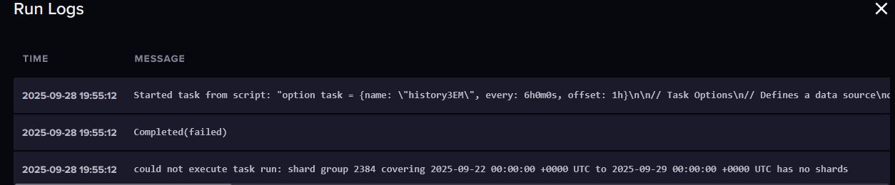

      Servus, nach einigen Tagen Umzug vom Raspi 4 auf einen Raspi5 läuft alles bis auf die
      History Tasks im iobroker. Beim Restore mit backitup habe diese anscheined verloren und musste sie
      über einen export vom Raspi4 importieren.
      Als buckets sind "iobroker" und "iobroker-history" vorhanden. Leider laufen nach dem Import die Tasks (vom 4er) bei Run auf Fehler mit der "iobroker-history" .
      Nun habe ich mal einen "iobroker-history2" angelegt und die Tasks verbunden. Da rennen dann die Task's einwandfrei.
      Nun will ich ja die 2-Jahres "iobroker-history" nicht verlieren und suche nach einer Lösung die Tasks wieder dort anzubinden.
      Ich denke dass es irgend was mit Berechtigungen zu tun hat, es gibt ja jetzt ein neues Operatortoken.
      Ich hoffe auf eure Erfahrungen und Hilfe. Danke!
