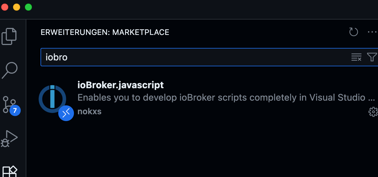

      ticaki
      @bloop
      Im Mirrorverzeichnis würde ich das nicht machen. Es gibt ein vscode plugin für Skripte - runterladen und wieder hochzuladen. Das geht imho problemlos.

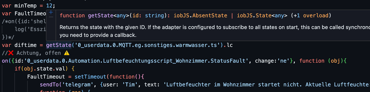

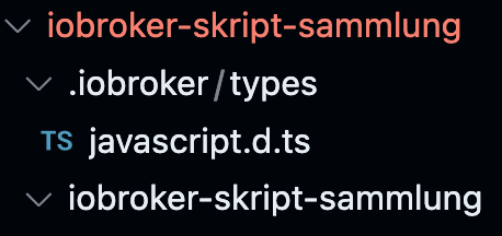

          ticaki
          @oliverio
          0 Herausforderung :)
          Hab die aber schon ein paar Jahre keine Ahnung ob die d.ts datei jetzt noch da ist, weil sie im repo an eine andere Stelle gewandert ist.

          • T ticaki
            @oliverio

              ticaki
              @oliverio
              Hab noch kein Skript wirklich debuggt, außer durch massiven log einsatz.
              hab diesen teilsatz von dir wohl überbewertet/falsch bewertet: da vscode die iobroker funktionen nicht kennt.:)
