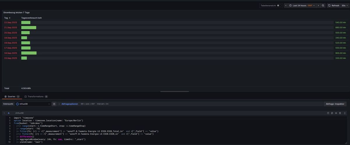

                  @paul53 @Homoran Ich hab grad echt nen Knoten im Kopf
                  Und darstellen bzw berechnen mit den daten zb. den täglichen Strombedarf unter anderem

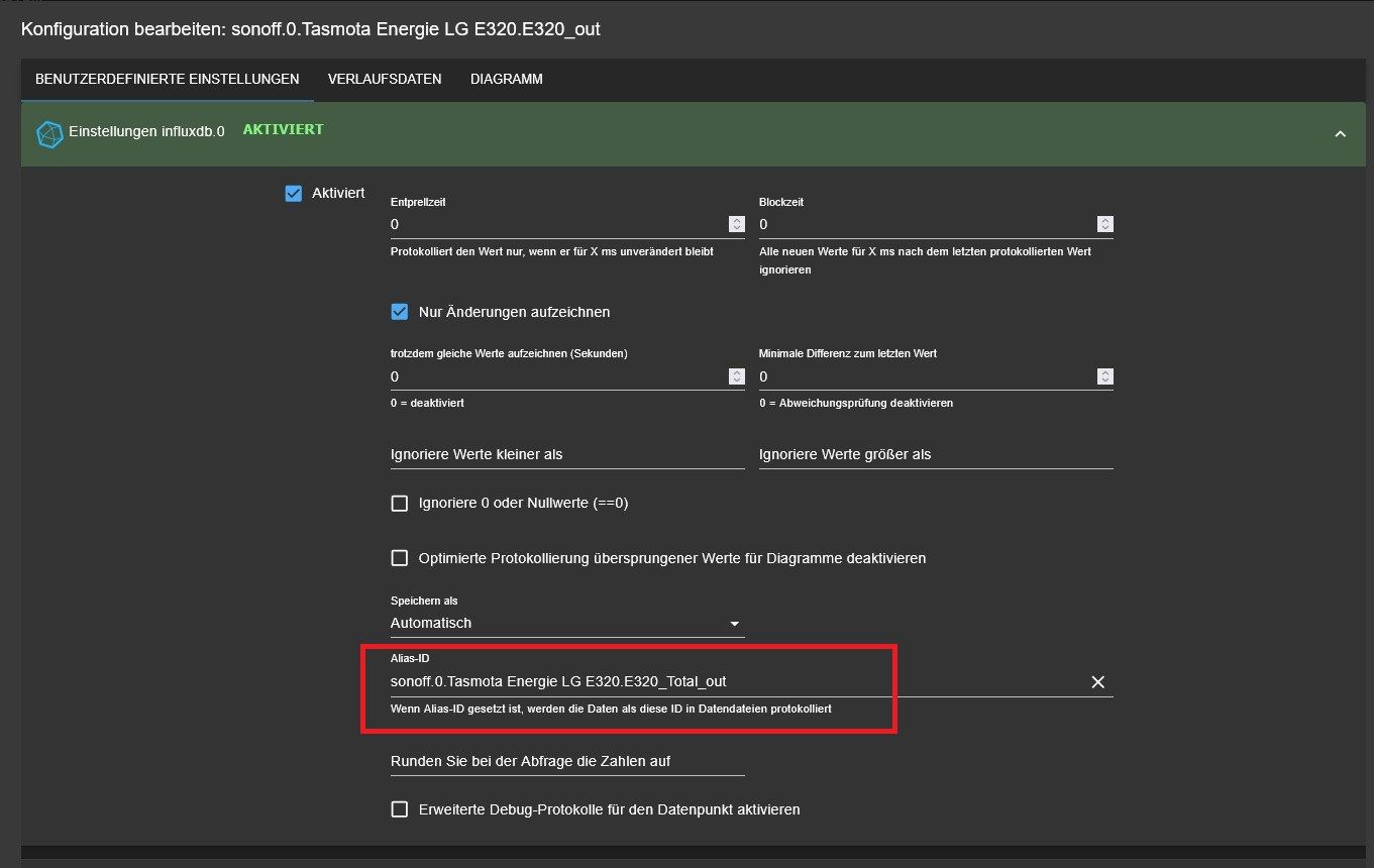

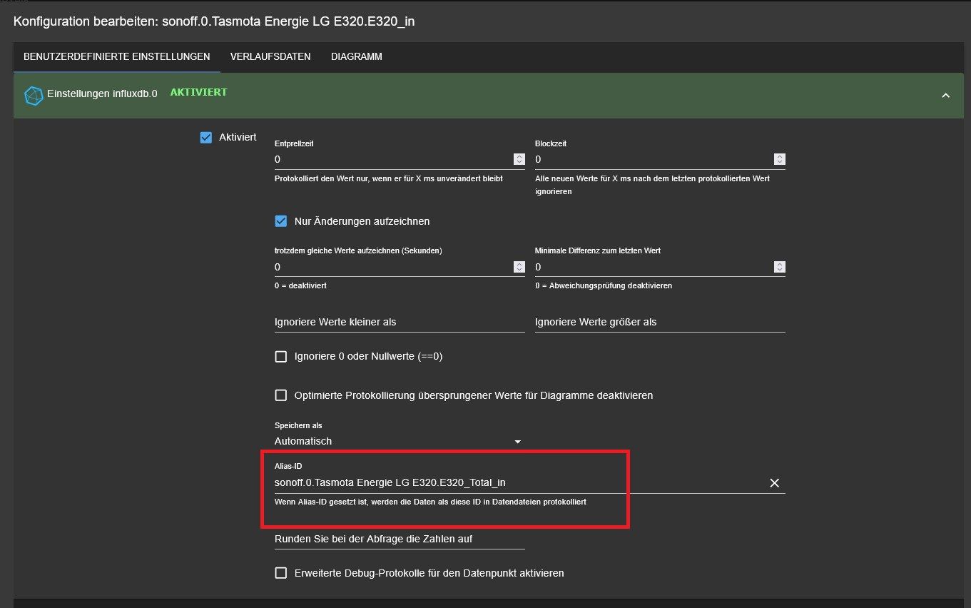

                        @paul53 das ist genau das was ich versucht hatte und nicht hinbekommen habe.
                        Ich hab jetzt mal folgendes gemacht.
                        Ich habe die beiden neuen datenpunkte in die Influxdb rein genommen und dort dann die alten DP als ID eingetragen. Zumindest funktioniert es so.
                        Aliase hab ich neu angelegt und ebenfalls in die Influxdb mit reingenommen.
                        Jetzt muss ich mir nur noch deine Vorgehensweise anschauen damit dann auch die Aliase genutzt werden können, schonmal herzlichen dank für eure Hilfe

                          @teletapi sagte in Sonnof Adapter Update auf die 3.3.0:
                          richtig!

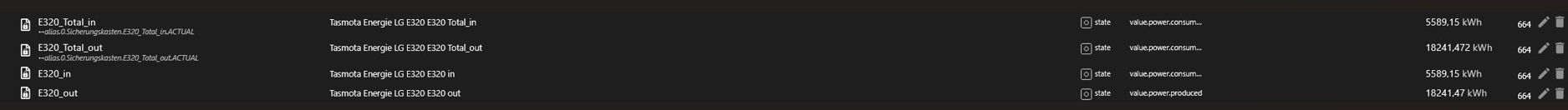

                          du legst jetzt einen Alias unter alias.0 an, konfigurierst diesen für influxDB und trägst da die selbe History-Alias-ID ein, die du jetzt verwendest

                            @homoran sagte: du legst jetzt einen Alias unter alias.0 an
                            Die existieren bereits für die "neuen" Sonoff-DP. @teletapi muss sie nur noch anstelle der Sonoff-DP historisieren mit der "alten" Sonoff-ID als Alias-ID.
