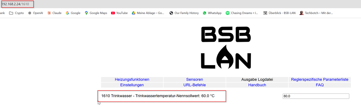

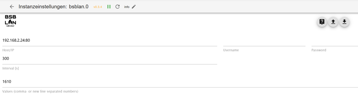

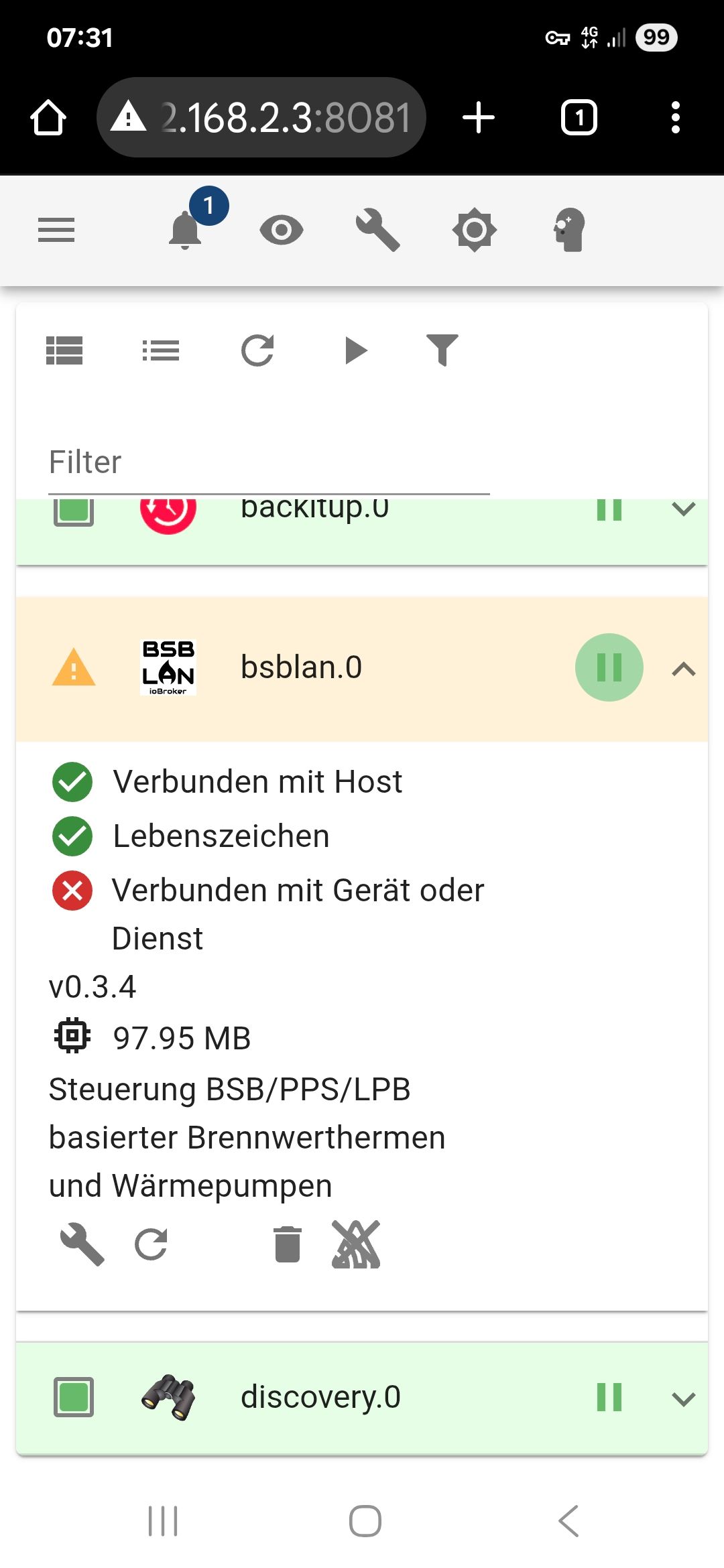

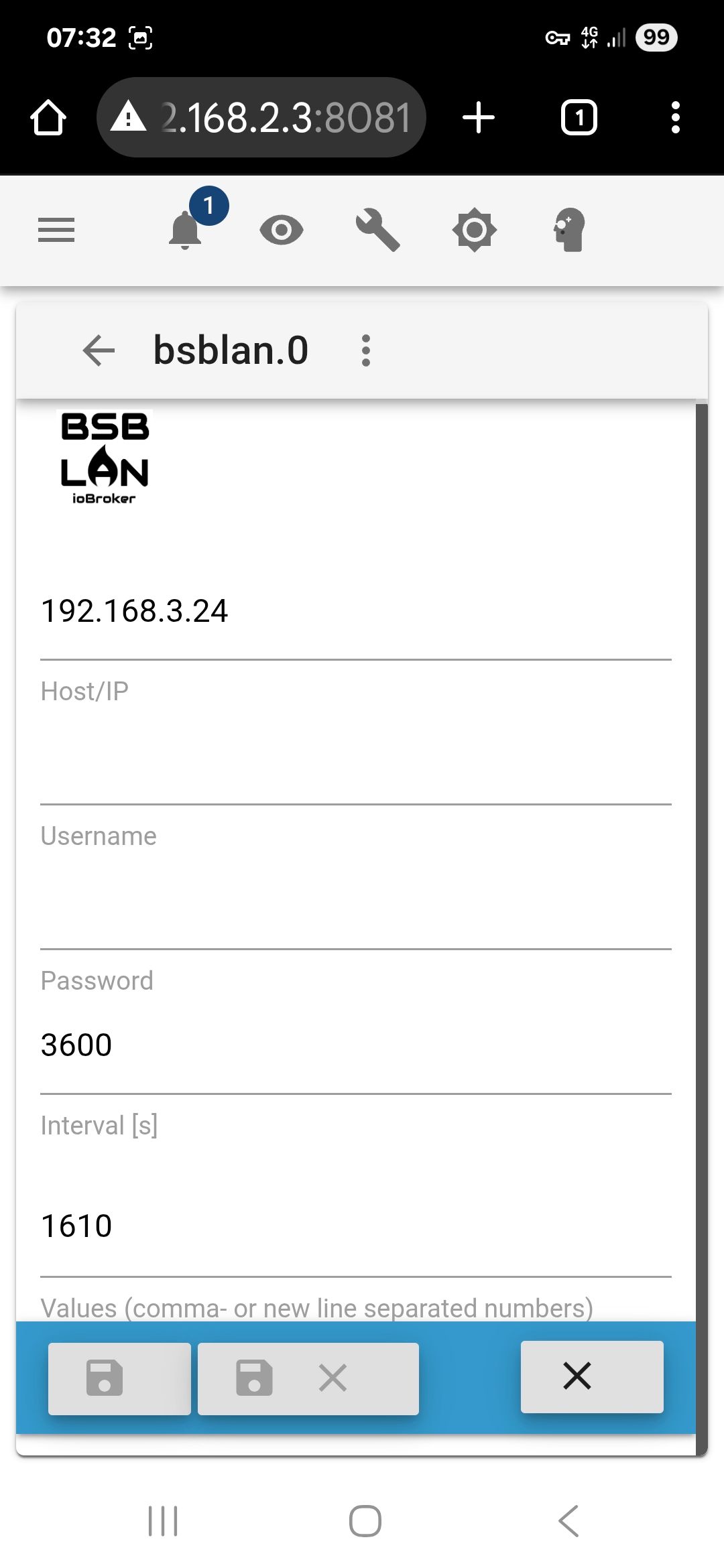

    Ich habe folgendes setup:
    Elco Heizung über BSB LAN adapter am ESP32.
    BSB-LAN webserver ist über WLAN erreichbar und ich kann sehr viele Parameter aus der Heizung auslesen. Somit funktioniert das schon mal.
    Danke an Frederik für die Parameterliste!!
    Den "BSB-LAN" habe ich auf dem IObroker installiert.
    Allerdings bekomme ich den Dienst nicht zum Laufen???
    Hat jemand Ideen, an was das liegen könnte???

            3. Der Intervall im BSB-LAN Adapter war viel zu groß
              Abhilfe: mit 10s klappt es ganz ok
