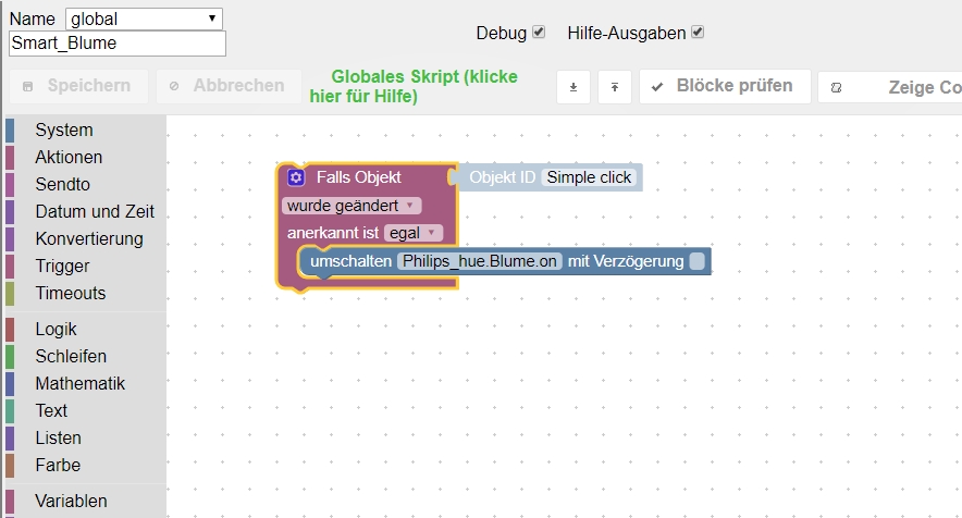

    seit ein paar tagen läuft iobroker auf meine raspi und die verbundenen Geräte können alle ganz wunderbar per Alexa gesteuert werden.
    Nun habe ich einen Xiaomi Gateway mit einem SmartSwitch und möchte eine beliebige HUE Birne schalten.
    Ich probiere hier schon eine weile und habe mir viele beispiele (auch die doku) angesehen aber es will nicht funktionieren.
    Im Anhang habe ich mal ein Bild aus Blockly angefügt…
    Ursprünglich komme ich von FHEM und da ist das mit einem Notify sehr simpel lösbar aber mit Blockly komme ich einfach nicht zurecht.
    Könnte mir bitte jemand auf die Sprünge helfen . . . . :(

      Zuerst fällt auf, dass das Script unter global läuft. Mach Mal unter common.
      Und wie ist der Rest eingestellt? Kannst du direkt über Objekte schalten also ohne Script?

        moin, danke für die rückmeldung
        habe es nun im common….
        die lampe lässt sich problemlos ohne script schalten im objekt schalten....
        die zustände des smartswitch verändern sich ebenfalls wenn ich diesen betätige....
        hab mal screenshots angefügt

          Warum willst du via Skript schalten, wenn du doch direkt aufs Objekt zugreifen kannst?
          Ach, es geht um den SmartSwitch. Verstanden.
          Kenne Xiomi Smartswitch nicht, aber eventuell ist das Problem analog zum Taster bei der CCU?
          http://forum.iobroker.net/viewtopic.php?f=22&t=5409

            hhhmmmmm…. da sich der state wert beim switch von false auf true ändert kommt in diesem fall der befehl bei ioB an und ist meines wissens nach auswertbar bzw. nutzbar. in deinem beispiel kam die wertänderung nicht in ioB an..... wenn ich das richtig verstanden habe .....
