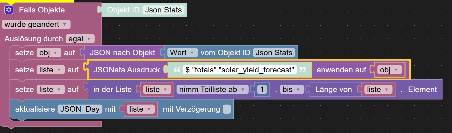

      @yellowflash
      Ich probiers mal.
      Erstelle dir ein Blockly so wie auf dem Bild
      bei Objekt ID Json Stats = der DP wo deine JSON liegt
      JSONata Ausdruck = $."totals"."solar_yield_forecast"
      aktualisiere 'DP wo du es hin schreiben willst'

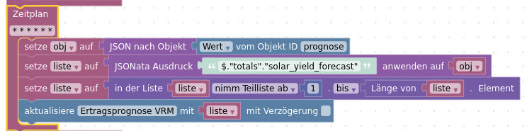

        Vielen Dank. Da ich nicht auf eine Änderung des Objektes warten woltle, habe ich einen zeitlichen Trigger eingebaut.
        Dabei erscheint die Fehlermeldung
        TypeError: liste.slice is not a function
        • Y YellowFlash

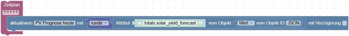

          @yellowflash sagte: zeitlichen Trigger eingebaut.
          Du möchtest nur den Gesamtwert in einem Datenpunkt?
          • Y Online
            Y Online
            YellowFlash
            Vielen Dank, das hat gut funktioneirt.
