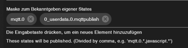

    Hier meine Einstellungen
    Screenshot 2025-09-12 145206.png Screenshot 2025-09-12 145243.png Screenshot 2025-09-12 145251.png Screenshot 2025-09-12 145302.png

      @quinti
      da fehlt jeweils ein ".*", wie in den Beispielen darunter

        @marc-berg
        hab sternchen dazu gemacht, klappt aber trotzdem nicht.
        Habs mit Datenpunkten in beiden Bäumen versucht.

          @quinti sagte in mit openDTU Stromzähler per mqtt abfragen:
          und danach den Wert auch mal geändert?

            @marc-berg
            ja, kommt nix an, egal ob mit oder ohne ack
              @marc-berg
              Dann sollte es jetzt aber korrekt eingestellt sein, kannst du mit z.B. MQTT Explorer prüfen. Wenn dort der Wert sauber gepublished wird, liegt es an OpenDTU.

                hiermit klappts
