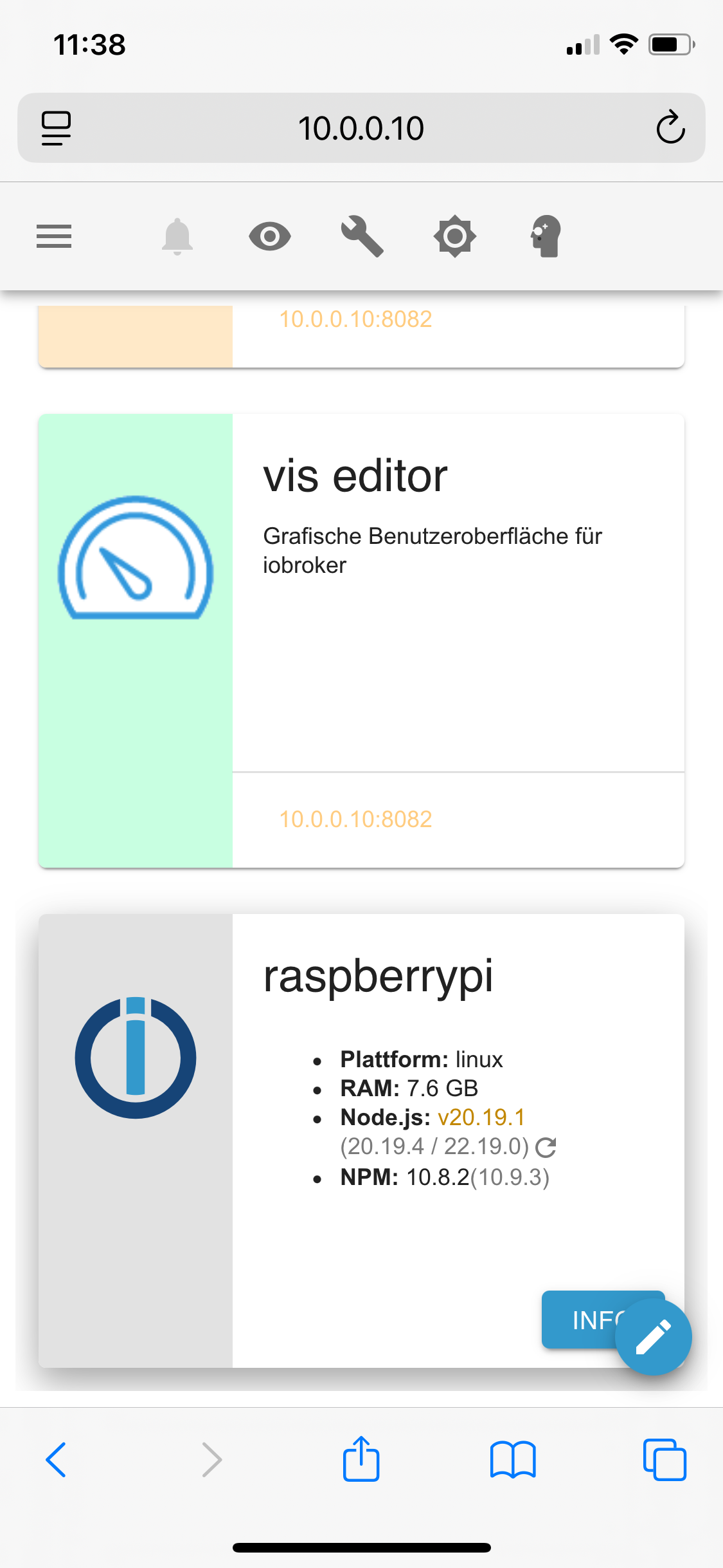

      Hallo , mein Node JS updatet nicht komischerweise und bleibt immer auf der Version V20.19.1 obwohl es schon neuere gibt .
      Auch wenn ich das Update direkt über Putty mache bleibt es auf 20.19.1 . Weis einer vl abhilfe?
      Lg mike
      ike
      • Thomas Braun
        Thomas Braun Most Active @mike-eg6 last edited by
        @mike-eg6
        sudo apt update
        apt policy nodejs
        sagt?
        Davon unabhängig solltest du auch auf nodejs@22 gehen:
        iob nodejs-update
