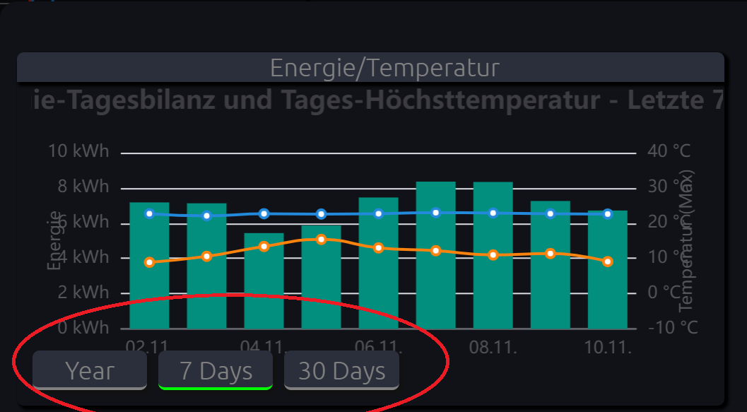

            Hier ist ein iFrame8 Widget, bei klicken auf eine Auswahl z.B. Year, 7Days,30 Days kommt dann die oben genannte Fehlermeldung:
            web.0
            2025-11-10 16:58:07.028	error	Invalid pattern on subscribe: The pattern "http://192.168.178.3:8083/flexcharts/echarts.html?source=state&id=0_userdata.0.Flexcharts.wpEnergy30Days" is not a valid ID pattern

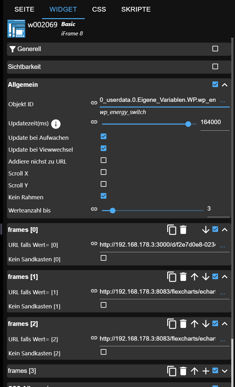

            Die Widget einstellungen sind hier:
            Über Objekt ID: 0_userdata.0........ wird nur ein Wert gesetzt 0 = 1.Url, 1= 2.Url usw
            und unten stehen dann bei URL die Http Adressen drin die aufgerufen werden sollen.

              @icebear
              eigentlich exakt wie bei mir - mittels einem Button wird die Objekt-ID zwischen 0,1 und 2 verändert und somit die entsprechende URL in "URL falls Wert=[0]" bis "URL falls Wert=[2]" dargestellt.
