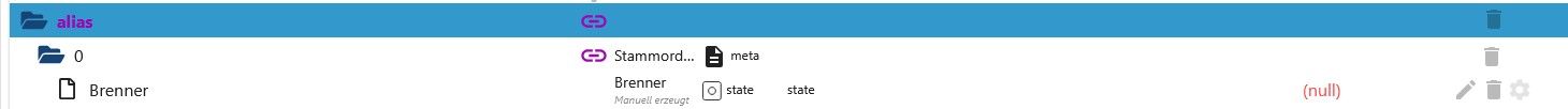

            hmmm, habe jetzt mal unter alias.0 einen Datenpunkt "Brenner" angelegt, der schaut für mich jetzt erstmal genauso aus wie die Datenpunkte die ich unter 0_userdata.0 angelegt habe.
            Wie ich der jetzt Konvertierungen beibringen soll ist mir allerdings nicht klar ...

            • W WillyIobrok
