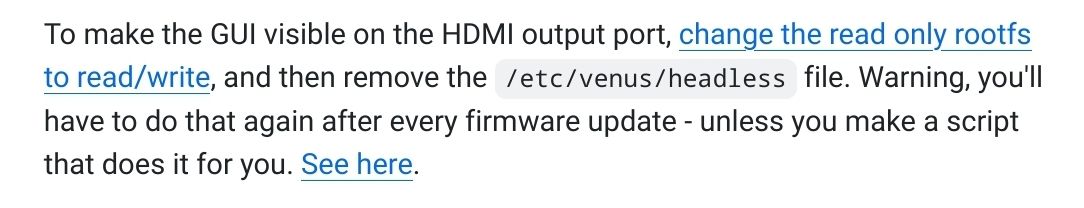

    Ich habe heute mein VenusOS aktualisiert, seitdem komme ich nicht mehr in die GUI auf dem Display. nur noch per remote console.
    meine Alte Version war aus dem Anfang des Jahres.
    leider weiss ich die Version nicht mehr.
    Hab mich langsanm rückwärts getastet, dann hab ich im Netzvwas gefunden, dass die neue GUI (v.3.5.2) nicht mehr lokal funktioniert.
    bin mittlerweile suf 3.4.x ohne Besserung.
    Laut Github läuft der Pi Touch 7" weitestgehend out of the Box.
    Hab ich da was übersehen?
    Das helper Script hatte ich nie installiert, dimm und drehen waren mir nicht wichtig.

      @homoran ChatGPT, ich (MCU) hab da keine Ahnung und kann auch nicht helfen.
      Kurz gesagt: Du hast nichts „übersehen“.
      Seit Venus OS 3.50+ läuft die neue GUI (gui-v2) auf dem Raspberry Pi lokal (HDMI/DSI) nicht – Grund sind fehlende Grafik-Beschleuniger im Pi-Build. Die neue GUI geht nur remote im Browser/Remote-Console. Für einen lokalen Bildschirm am Pi brauchst du weiterhin die alte GUI (gui-v1) – und die muss auf dem Pi aktiviert werden.
      So bekommst du die lokale Anzeige wieder (Pi 7″ Touch / HDMI)
      Headless-Flag prüfen & entfernen (nur testweise):
      /opt/victronenergy/swupdate-scripts/remount-rw.sh
      rm -f /etc/venus/headless
      reboot
      → Ohne „headless“ startet die gui-v1 lokal. (Der Root-FS ist sonst read-only, daher erst remount.) Das hält aber nicht „update-fest“.

          @mcu DANKE!
          Mein Problem war, dass ich das
          wörtlich genommen hatte, und ausschließlich auf einen Monitor am HDMI Anschluss bezogen hatte.
          nach der Entfernung/Umbenennung von /headless läufts jetzt!
          AUCH mit Versionen > 3.5.2 und mit "nicht large" Image
