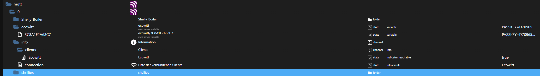

    Habe ein GW2000 mit WS90, und versuche Daten an meinen MQTT Broker zu senden (ikobroker Adapter)
    Es kommt aber nur die ID an, keine Daten
    Hier das Webinterface des GW2000:
    Hat jemand eine Idee, woran das liegen kann?

      Habs herausgefunden, daten stecken alle in einem Objekt....
      Habs mit dem folgenden Skript auseinandergenommen:
