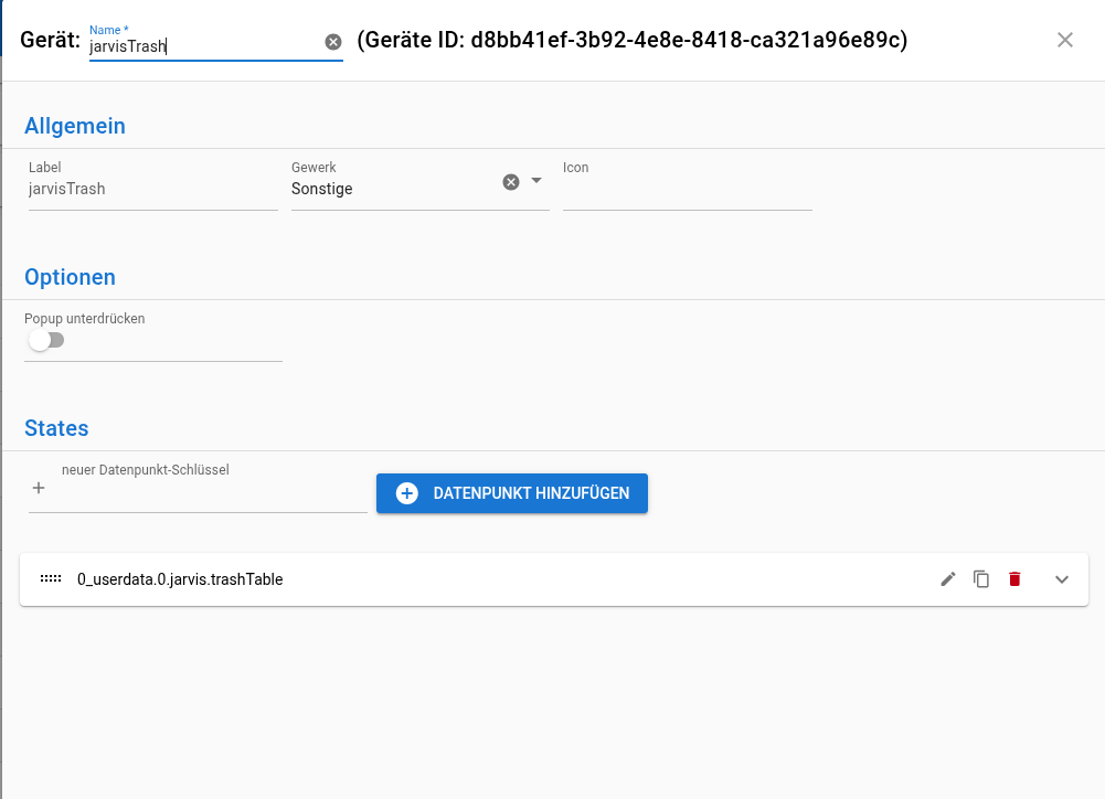

          Das ist das Gerät, welches ich in Jarvis angelegt habe:

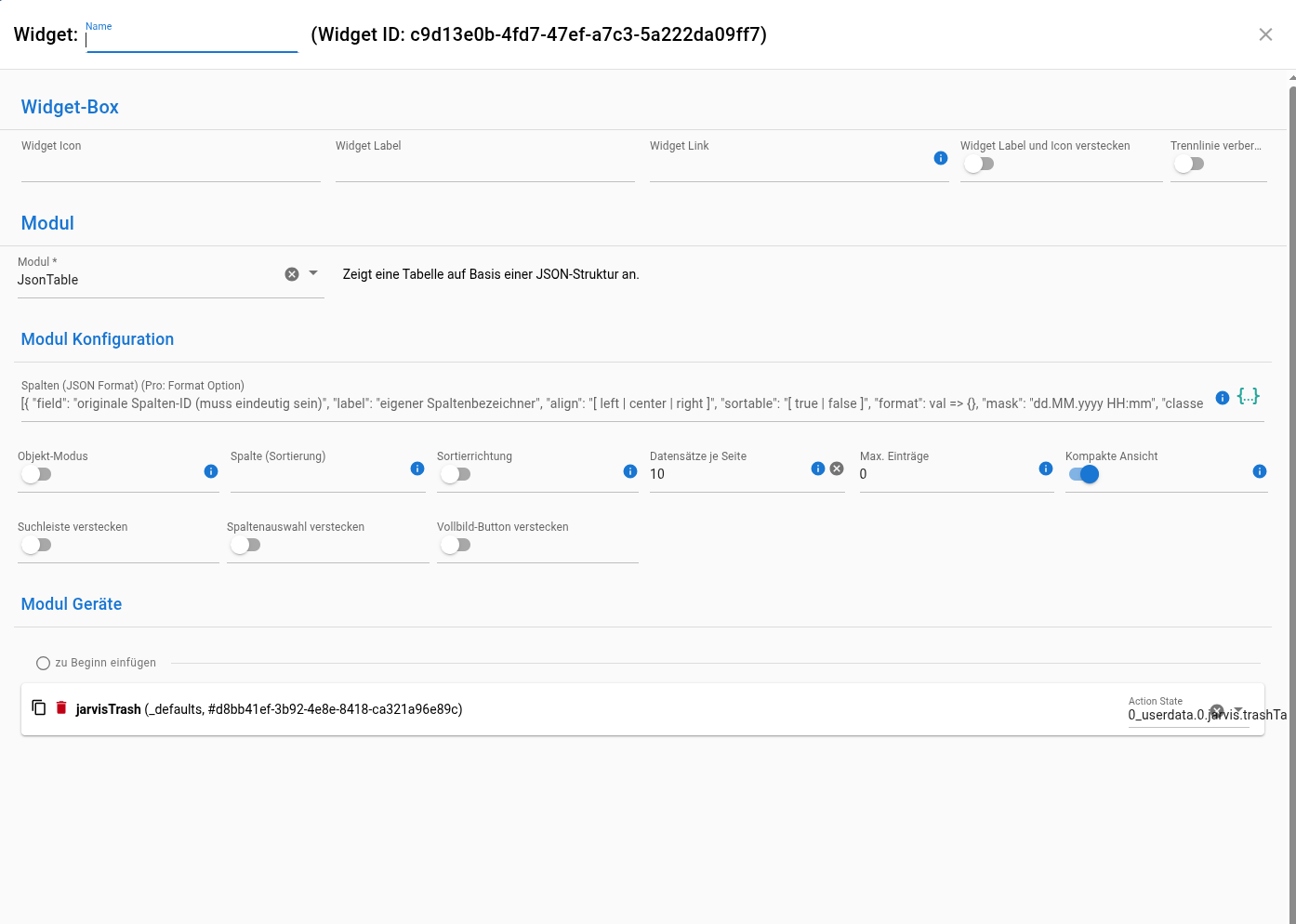

          Und so habe ich das Widget angelegt:
          Irgendwas stimmt aber nicht, da Jarvis keine Daten bekommt

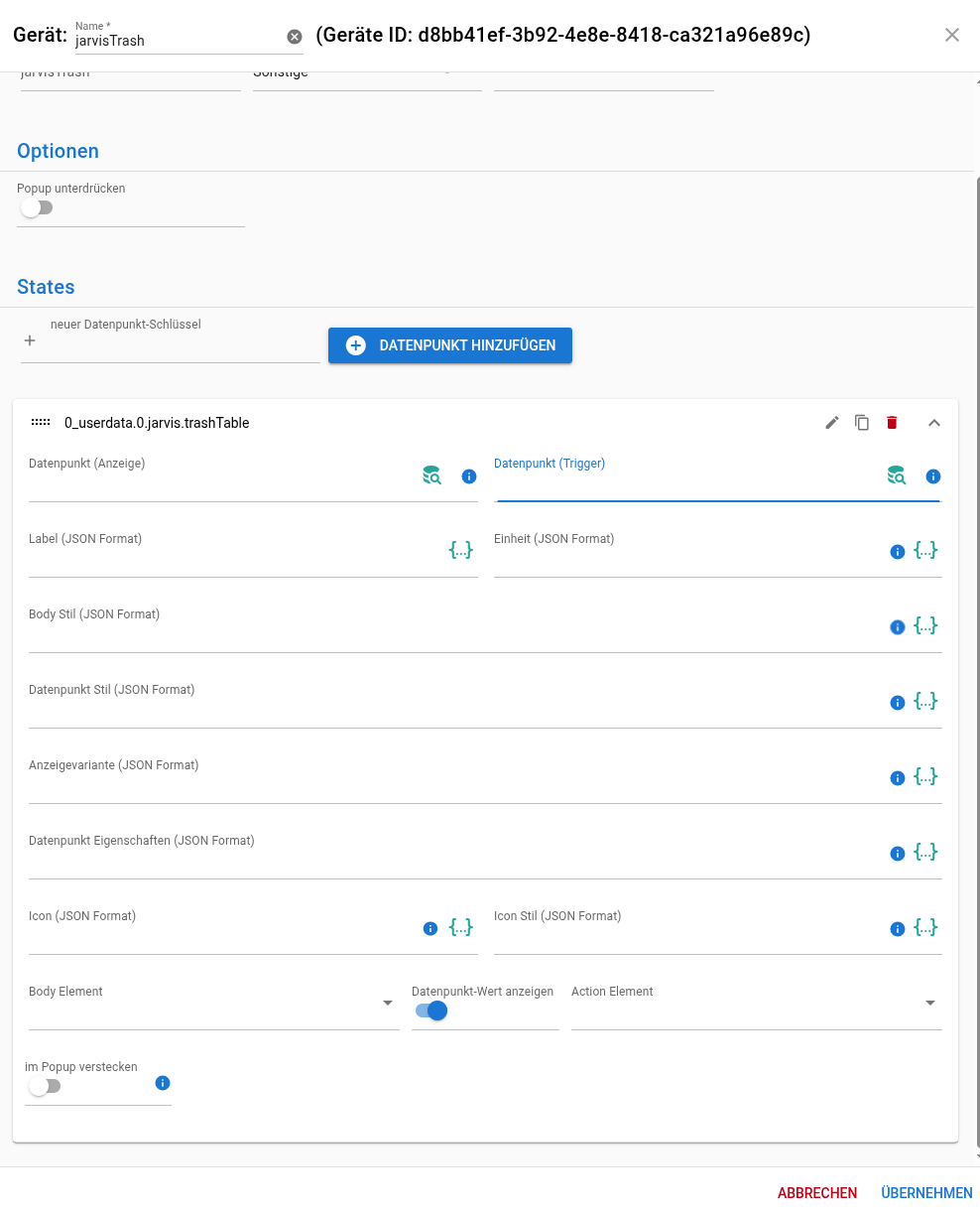

            @bigchris Klick mal darauf was steh da drin?
            Du solltest den Geräte-DP nur trashTable nennen nicht mit der ID als Name
            Das Widget braucht auch einen Namen
            B 1 Reply Last reply Reply Quote 1

              • M
                MCU @BigChris last edited by MCU
                @bigchris Da muss aber die DP-ID rein
                Doku schon mal gelesen?
                https://mcuiobroker.gitbook.io/jarvis-infos/jarvis-v3/v3-fur-einsteiger
                • B
                  BigChris @MCU last edited by
                  @mcu
                  Danke, ich sehe nun was.
                  Dann mal schauen wie man das formatiert.
                  In der Doku war ich heute unterwegs, da muss man sich als Neuling aber auch erst mal zurecht finden. Ich habe einiges anders interpretiert, ich dachte z.B. ich sehe die Datenpunkte gar nicht und habe darum ein eigenes Gerät angelegt. Nun ist es etwas klarer geworden.
                  Vielen Dank!
