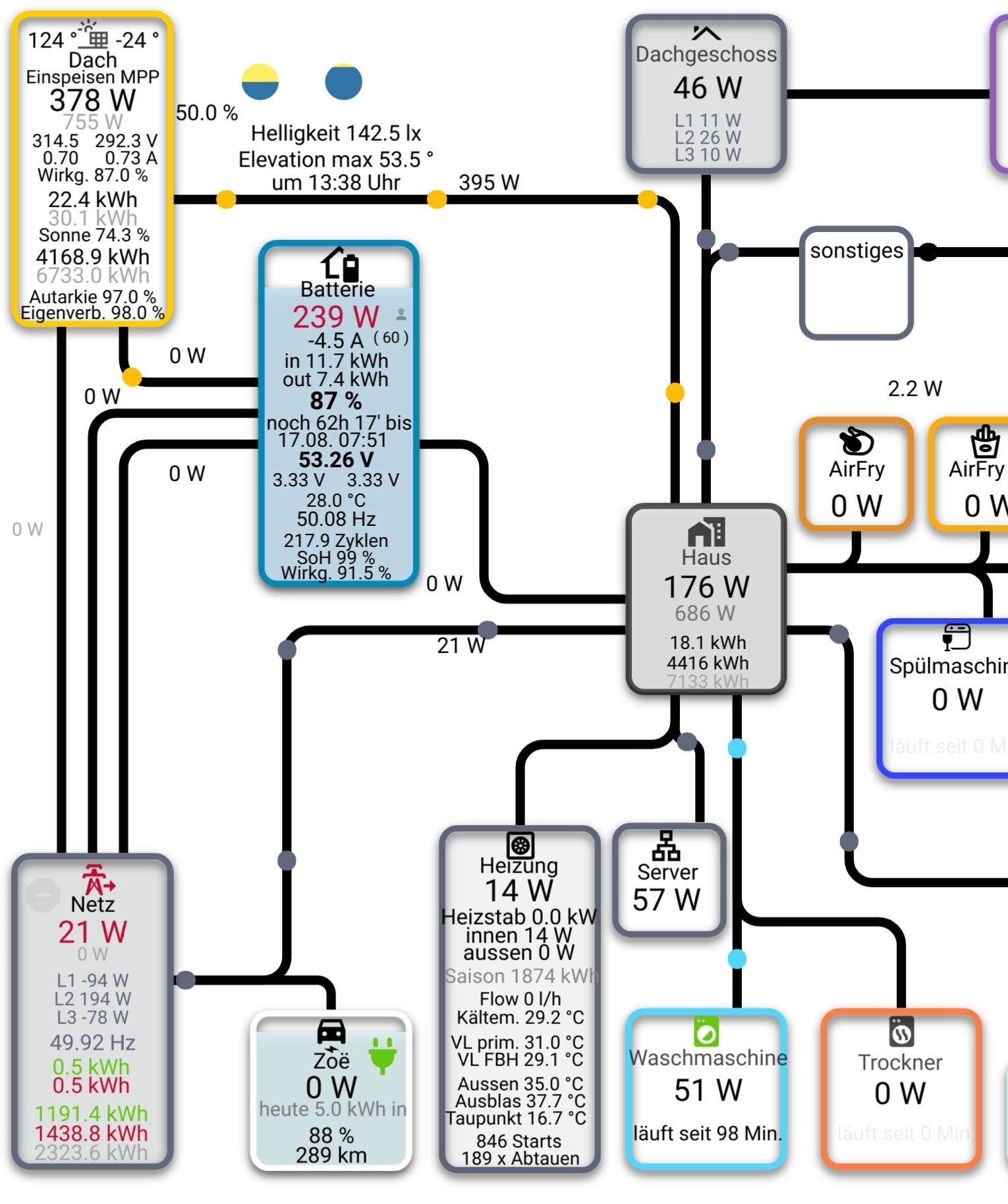

    Moin Leute,
    ich nutze iobroker jetzt seit einiger Zeit, habe eine zusammengeschusterte Lösung mit diversen scripten...
    Ich habe eine PV Anlage, einen Heizstab, Wallbox, lese die smartmeter aus...
    iDie Skripte berechnen viele zwischenwerte, einiges speichere ich in einer influxdb um das dann in grafana darzustellen...
    soweit so gut, jetz habe ich eine weitere PV Anlage mit Speicher und meine skripte explodieren.
    Da ich ja nicht der erste mit so einem setup bin.... gibt es einen Adapter der sowas konfigurierbar automatisch macht? In VIS nutze ich "Energiefluss", so in der art aber halt so das objekte entstehen...
    Also der VErbrauch muss aus verschiedenen Erzeugungsanlagen (Datenpunkte sind vorhanden) und dem Bezug-/Einspeisezähler errechnet werden...
    Idealerweise auch mit der Speicherung von Tageswerten...
    Gibts sowas und ich war nur zu doof zum suchen?
    danke euch!
    1. iobroker auf NUC als Master, 2. iobroker auf raspi als Slave (Heizstab Steuerung). 20kWp + 9,2kWp PV + 10,2 kWh Speicher. go-e Charger, 2x Seat mii electric

      @goerdy sagte in Energieverbrauch Berechnung:
      Vielleicht, aber due große Masse hat nicht mehrere PV-Anlagen mit getrennten Speichern.
      Was genau willst du denn alles rechnen.
      Ich hab da auch ein paar Skripte um Ertrag, Einspeisung, Verbrauch und Bezugsdaten zu berechnen und am Tages-, Monats- und Jahresende aufzusummieten.
      Das stammt noch aus der Zeit bevor es Sourceanalytix gab.
      Aber explodieren würde da nichts, wenn ich das verdoppeln müsste

        @goerdy sagte: Speicherung von Tageswerten...
        Für Periodenwerte gibt es den Sourceanalytix-Adapter.

          @homoran said in Energieverbrauch Berechnung:
          Ich erechne meinen Hausverbrauch, mit und ohne Wallbox.
          Ich erechne zur Verfügung stehende Leistung, damit gebe ich dann die Ladeleistung für den go-e Charger vor, schalte einen Ladeziegel per Shelly und regle einen 9kW Heizstab.
          Die skripte speichern alle für mich relevanten Werte einheitenbereinigt in objekte in userdata das ich dann in der influxdb saubere Werte habe.
          Ich berechne (ständig) die Deckungsrate und den Autarkiegrad, Den Netzzbezug/Einspeisung des aktuellen Tages, Monats Jahres und gesamt...
          @paul53 said in Energieverbrauch Berechnung:
          Hybrid-WR mit DC-Speicher oder AC-Speicher?
          PV1: 20kWp überschuss ohne Speicher an SMA Wechselrihter
          PV2: 9,2kWp mit DC gekoppeltem Speicher an Growatt hybrid Wechselrichter
          Wenn es sowas noch nicht als adapter gibt werde ich morgen wohl mal meine scripte aufräumen und schick neu machen.
            ja, so ungefähr hab ich das auch (zusätzlich zu dem bisher genannten, das ich jetzt mit Sourceanalytix machen würde)
