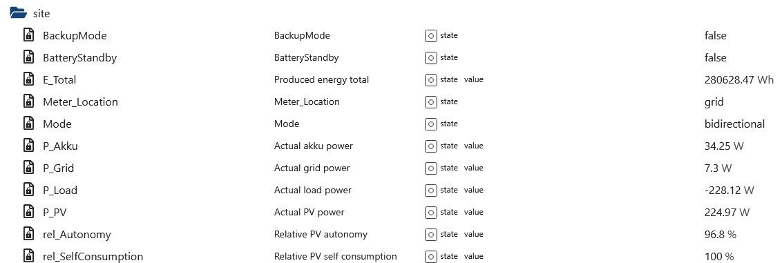

    habe jetzt meine Fronius Wechselrichter-Anlage mal in iobroker integriert.
    Was ich allerdings nicht rausgekriegt habe:
    Was bedeutet das objekt P_Load?
    Ich habe hier im Forum gelesen, dass das die Verbraucher-Leistung sein soll.
    Aber das passt überhaupt nicht zu meinen Zahlen?!?
    P_PV ist das, was aus dem WR PV0 rauskommt.
    P_Akku ist das, was in den Akku reingeladen wird
    P_Grid ist das, was ans Netz geliefert oder vom Netz bezogen wird
    P = P_PV + P_Akku + P_Grid gibt m.E. den Hausverbrauch
    ... alles verifiziert mit openWB!
    Die geringfügen Diskrepanzen schiebe ich auf unterschiedliche Samplingzeitpunkte.
    und P_Load ?
    Gruß,
    WillyIoBrok

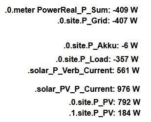

      @willyiobrok
      noch eine wesentliche Zusatzinfo:
      ich habe ZWEI Wechselrichter. Am WR0 hängt ein Solarpanel, die Batterie und das EVU - Meter, am WR1 hängt nur ein Solarpanel dran.
      Es könnte vielleicht doch sein, daß P_Load die Verbraucherleistung ist ... aber nur der Teil, der durch WR0 abgedeckt ist ?!?

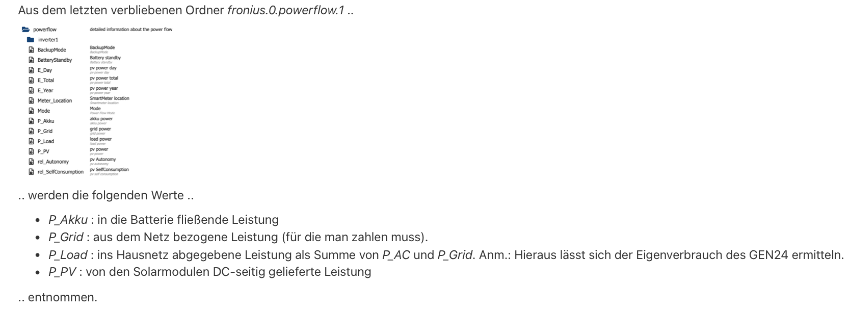

        Die von Fronius gelieferten Werte haben mir anfangs erhebliche Kopfschmerzen bereitet, bis ich das Ganze dann doch durchschaut habe. Es ist am Ende gar nicht so schwer.
        Die Dokumentation meiner auf dem Fronius Adapter 1.x aufbauenden Visualisierung sollte dir helfen. Hierbei ist das Smartmeter am Übergabepunkt angeschlossen.
        Zwar hat sich einiges beim Übergang von 1.x auf 2.x geändert, aber die Ermittlungen der Leistungen und Energien sind im Wesentlichen unverändert geblieben. Wenn du nach dem Lesen noch Fragen hast, helfe ich gerne weiter.
        Ich habe den Wechsel von 1.x auf 2.x nicht vollzogen, da ich auf Modbus umgestiegen bin. Nicht nur, dass man hierüber alle Informationen bekommt kann man den Wechselrichter in Teilen auch steuern. Ich gedenke, in nächster Zeit diese neue Visualisierung ebenfalls hier zu veröffentlichen.

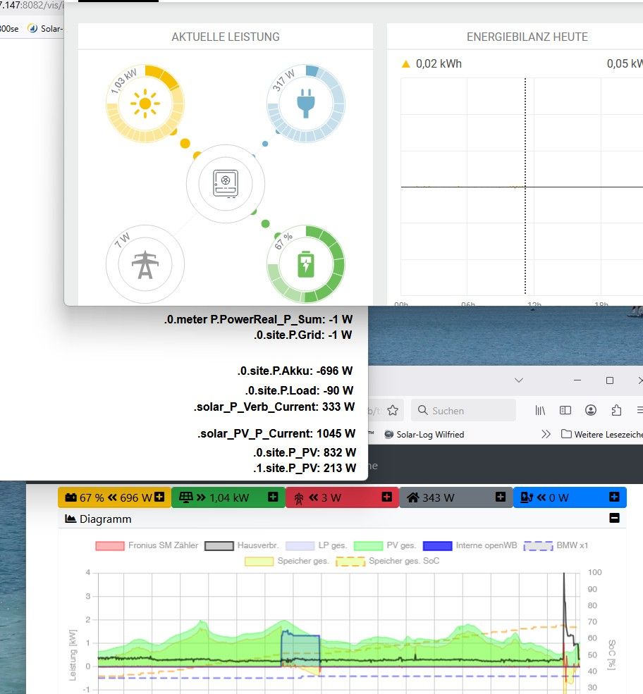

          WillyIobrok
          @legro
          Hallo, vielen Dank für den Hinweis auf Deine super Dokumentation 👍
          ... ich hatte sie aber schon bevor ich meinem Thread aufgemacht habe entdeckt und gelesen ... :-)
          Ich bin zu dem Schluss gekommen, daß sich seit der Zeit, in der du sie erstellt hast schon einiges geändert hat und das Gesagte deshalb nicht unbedingt für mein System gilt (leider). Ich habe halt nunmal brandneue Fronius Hard- und Software in meinem System, einen neueren iobroker adapter etc ...

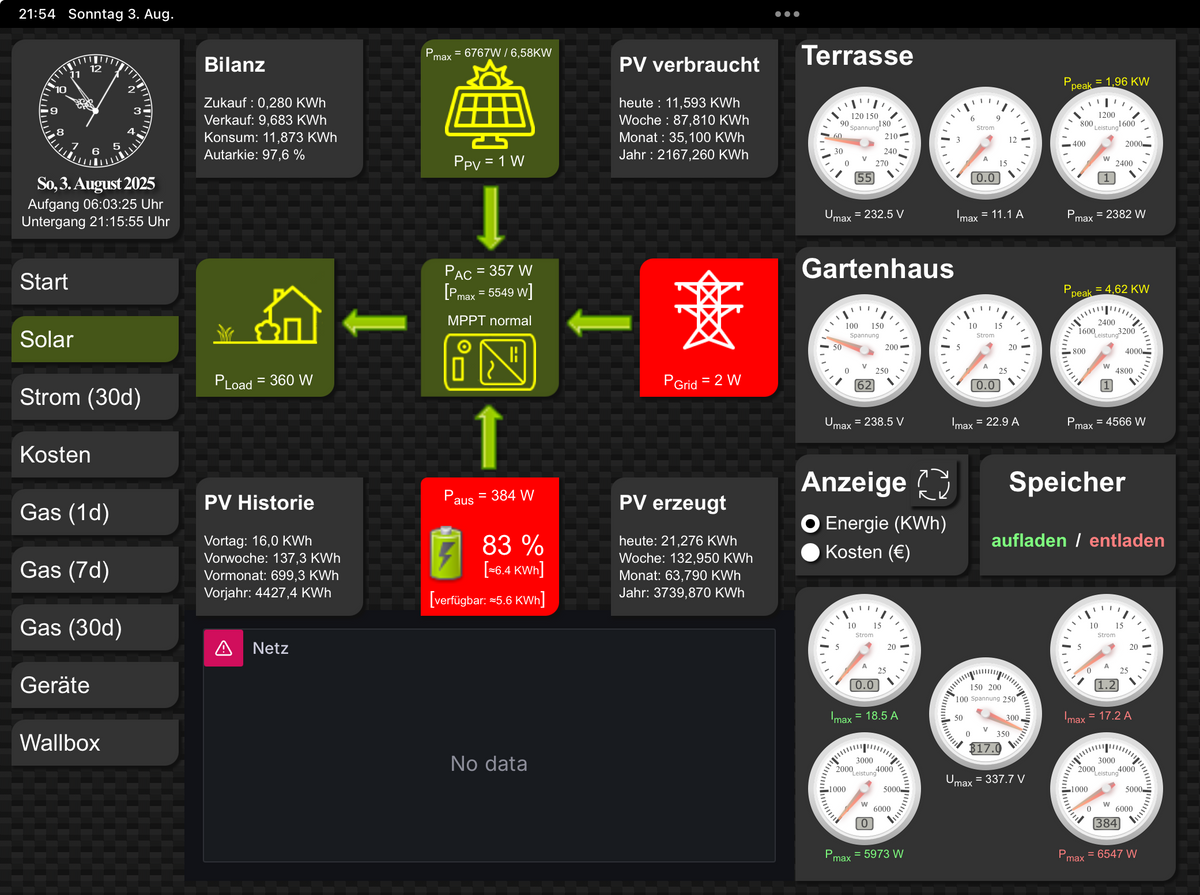

          Hier ist ein aktueller Screenshot (drei Browser-Fenster übereinandergelegt und abfotografiert) von meiner ioBroker-Implementierung im Test gegen Fronius Solarweb und openWB (Wallbox, die sich die Daten auch aus den beiden Fronius Wechselrichtern holt).
          Hier sieht man folgendes :
          Die Gesamtleistung PV_P_Current ( = .0.site.P_PV + .1.site.P_PV) = 1,165kW stimmt sehr gut mit den Solar-Leistungsangaben von solarWeb(1,16kW) und openWB(1,17kW) überein.
          Die von mir errechnete Verbraucherleistung
          P_Verb_Current = .PV_P_Current + .P_Akku + .P_Grid= 249W
          passt zu den Angaben im SolarWeb (248W) und openWB(252W).
          (Der Haus-Akku wird im Moment geladen, deshalb negativ.)
          Aber was ist jetzt .P_Load =34W ?!?!?
          ( im Bild fälschlicherweise mit .P.Load bezeichnet, sorry)
          Darüber rätsele ich im Moment ...
          WillyioBrok

              WillyIobrok
              @legro
              ja, da hast du schon recht.
              Ich habe eher zwischen meinem neuen Fronius Symo GEN24 (WR0) und dem ca. 5 Jahre alten gebrauchten Fronius Primo 3.0-1 (WR1) verglichen. Da ist bei dem Neuen einiges im API weggefallen was der Alte noch hatte (z.B. E_Day).
              Ich benutze auch konsequent die AC-Werte.
              Letztendlich bleibt die Frage immer noch offen:
              Aber was ist jetzt .P_Load ?!?!?

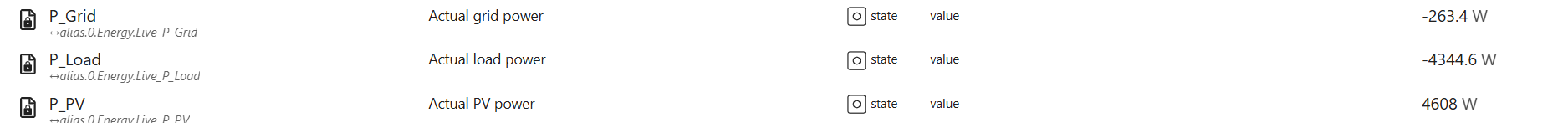

              neuer screenshot "mit Allem" (zu einem anderen Zeitpunkt als das vorherige Bild -> deshalb anders!)

                Das hatte ich doch in meiner Dokumentation geschrieben ..
                .. und wo ich diese Angaben in der Visualisierung verwende, findest du ebenfalls dargestellt und beschrieben.

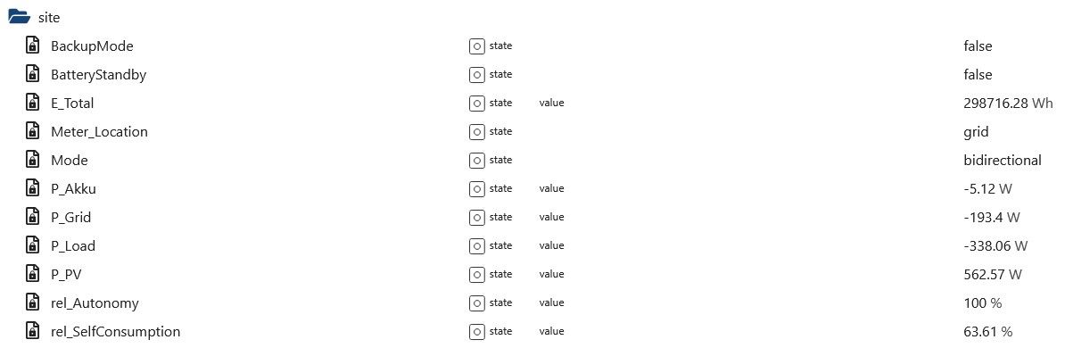

                    WillyIobrok
                    schrieb am zuletzt editiert von WillyIobrok
                    @legro
                    ok, verstanden.
                    Aber wenn ich P_AC (= 0.P_PV + 1.P_PV) und P_Grid zusammenzähle kommt bei mir nie der Wert in P_Load raus.
                    Auch wenn ich 0.P_PV + 1.P_PV + P_Grid + P_Akku zusammenzähle passt's nicht zu dem Wert in P_Load
                    Und wenn 1.P_PV = 0 (mangels Sonnenlicht) ist ergibt die Summe 0.P_PV + P_Grid + P_Akku
                    auch nicht den Wert in P_LOAD
                    ... Es passt einfacht nie zusammen!

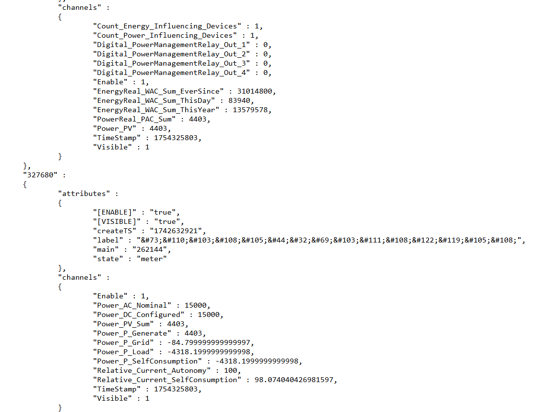

                      http://IP_vom_Wechselrichter/components/readable
                      Auszug:

                            Anyway, hier abschliessend ein screenshot von Heute:
                            Links oben ist meine Visualisierung, rechts oben ist solarweb und unten ist openWB (meine Wallbox).
                            btw. - openWB holt sich die Daten direkt vom fronius WR0 und vom WR1.
                            Der Snapshot stammt von gerade eben.
                            Mein Auto wird gerade mit 6,53kW betankt. Das ist in dem Gesamtverbrauch von 6,91kW enthalten.
                            Die Sonne bringt nur 1,25 kW, der Akku wird mit 2,55kW entladen, den Rest liefert das EVU mit 3,107kW. 3 Stellen deshalb, weil dieser Wert im Normalfall um die Nullinie +/- 50W rumpendelt.
                            Wie man sieht, stimmen die ausgegebenen Werte der 3 Tools hinreichend genau überein. 😊
                            In diesem Fall zeigt P_Load sogar einen ähnlichen Wert wie mein selbst errechneter P_Verb_current an:
                            Aber eben nur fast .. da ist ein delta von ca. 90 W ... zu dem von mir errechneten Verbrauchswert (der sehr gut mit openWB und solarWeb übereinstimmt)
                            Ich bin mit dem Ganzen im Moment sehr zufrieden ... das mit der P_Load vergesse ich jetzt mal und wende mich den Energien zu 😀

                              Nach meinen Erinnerungen gab/gibt es keine Datenpunkte, aus denen man die Leistung (AC) aus der Batterie einerseits und aus den PV Modulen andererseits getrennt entnehmen kann. Aber vielleicht habt ihr ja hier eine Lösung mit dem neuen Adapter finden können.
                              Anders als bei den Energien, bei denen die ins Haus fließende Energie mittels Differenzen und Summenbildungen ermittelt werden muss, liefert Fronius für Leistungen den Wert P_Load, der bereits auf der Bilanzierung der Leistungsflüsse (Netz, Module, Batterie) fußt.
                              Statt dem Adapterwert verwende ich nun jedoch das entsprechende Holding Register aus dem Modbus in meiner Visualisierung ..
                              <font size=2>P<sub>Load</sub> = {x:modbus.2.holdingRegisters.1.40083_W;y:modbus.2.holdingRegisters.200.40087_W;parseFloat(parseFloat(x) + parseFloat(y)).toFixed(0)} W</font size>
                              .. wobei der Inhalt von Fronius lapidar und wenig hilfreich - ja, fast schon irreführend - mit AC Power umschrieben wird. Es hat damals sehr lange gedauert, bis ich erkannte, dass hiermit eben nicht die vom GEN24 erzeugte Leistung (PAC) gemeint war. Diese entnehme ich mittlerweile aus dem Modbus Register ..
                              <font size=2>P<sub>AC</sub> = {x:modbus.2.holdingRegisters.1.40083_W;parseFloat(x).toFixed(0)} W</font size>
