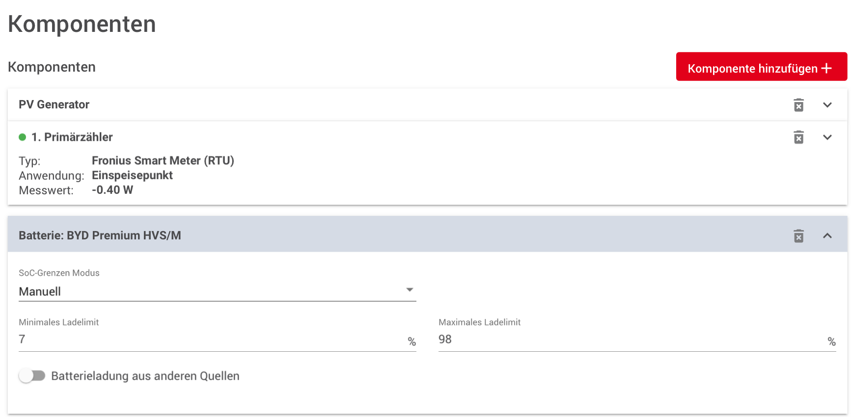

    Ich möchte die Ladelimits des Fronius GEN24 über Modbus einstellen. Konnte ich für das untere das Holding Register (MinSoC : 40361) finden, so entdecke ich kein entsprechendes Register für den oberen, maximalen Wert, den man jedoch über die Weboberfläche des Wechselrichters sehr wohl einstellen, wie die bachfolgende Abbildung zeigt.
    Bin ich mit Blindheit geschlagen, oder gibt es ein solches Register nicht?

      @legro ist das wirklich beim Fronius einzustellen, oder bei der BYD?
      (und das machst du aus Convenience Gründen über die Fronius GUI)

        Wie du in der Abbildung sehen kannst, sind sowohl oberes und unteres Limit des Ladezustandes über die GUI einstellbar. Hat anfangs das Ganze nur für das untere funktioniert, so funktionierte nach einigen Updates auch die Einstellung für das obere Limit.

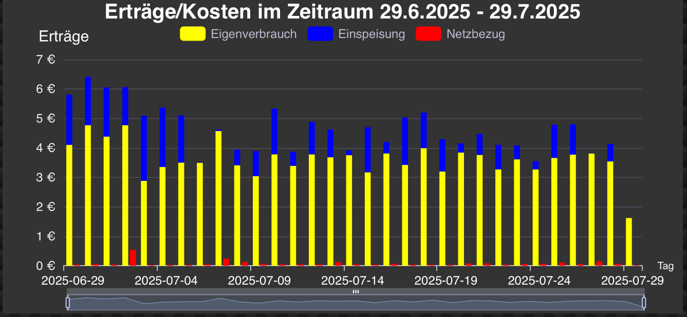

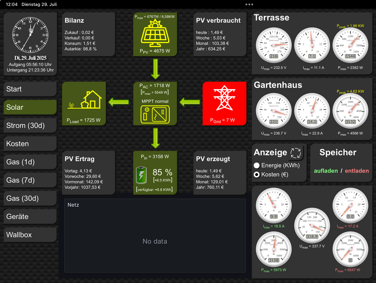

        Da ich unsere Visualisierung auf den Fronius Adapter 1.x aufgebaut hatte, dieser aber nicht weiter gepflegt wurde, beschloss ich das Ganze auf Modbus zu gründen, schließlich wollte ich nicht nur lesend, sondern auch schreibend auf Datenpunkte zugreifen können. Diese Umstellung der Visualisierung ist nun weitestgehend abgeschlossen, es fehlen nur noch einige wenige Elemente zu Steuerung unseres GEN24 - so u.a. auch die Batteriesteuerung.
        Gerne werde ich nach Abschluss der Arbeiten, die Dokumentation hierzu ins Forum stellen. Gegenüber der alten Version sind bedeutende Ergänzungen hinzugekommen: Umschaltung Energie (KWh)/Kosten(€), FlexCharts-Diagramme Bezug/Verbrauch/Solar, ..
        Hier ein kleiner Vorgeschmack ..

          @legro sagte in Fronius Gen24: max. Ladung:
          richtig, das bestreitet ja auch niemand.
          Aber genau dies begründet meine Frage
          und diese Aussage
          bestärkt meinen Verdacht
              Was heißt hier Verdacht?
              ich versuche es nochmal:
              Der max SoC ist ein Parameter des BMS deiner BYD Batterie.
              Der hat primär nichts mit dem Fronius WR zu tun.
              Möglicherweise bietet die Fronius GUI dir zwar (inzwischen) die Möglichkeit diesen Wert (über eine KommunikationWR <->BYD) in der Batterie zu verstellen, was aber nicht zwangsläufig bedutet, dass dies (bis jetzt) auch in den Registern des WR enthalten sein muss.
              Möglicherweise kommt dies bei einem weiteren Update.
