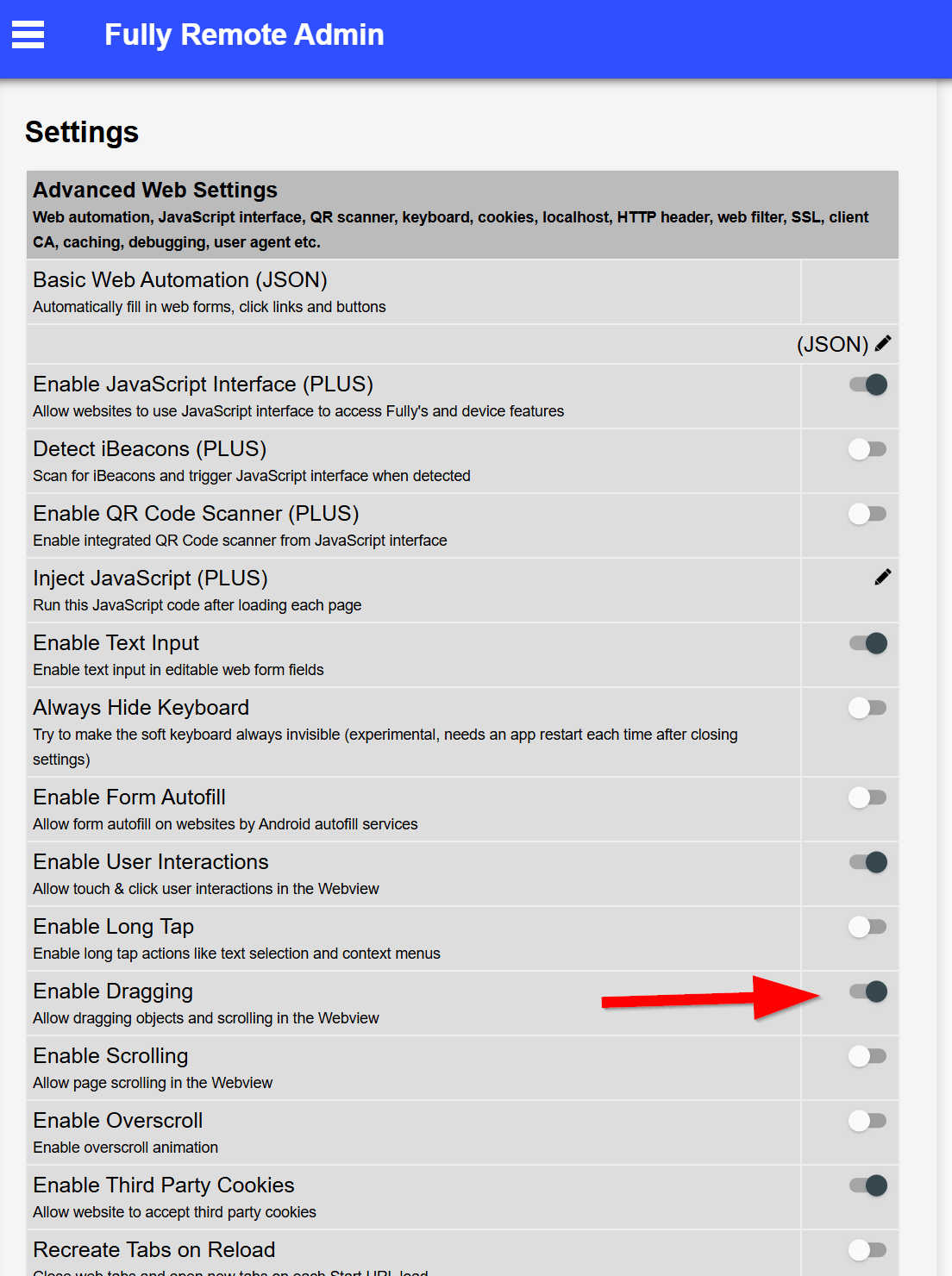

      @dapanic
      Falls du noch suchst, hast du schon mal hier geschaut? In den Fully-Einstellungen?

        daPanic
        @issi
        Das probiere ich gleich mal.
        Ich meine das hatte ich deaktviert weil es das Bild nur verschiebt aber nicht scrollt.

          @daPanic
          es ist auch da zum Verschieben, leider wird das auch zum Scrollen benötigt, so war das bei mir immer da man ja mit dem Finger das macht und nicht mit der Maus.
