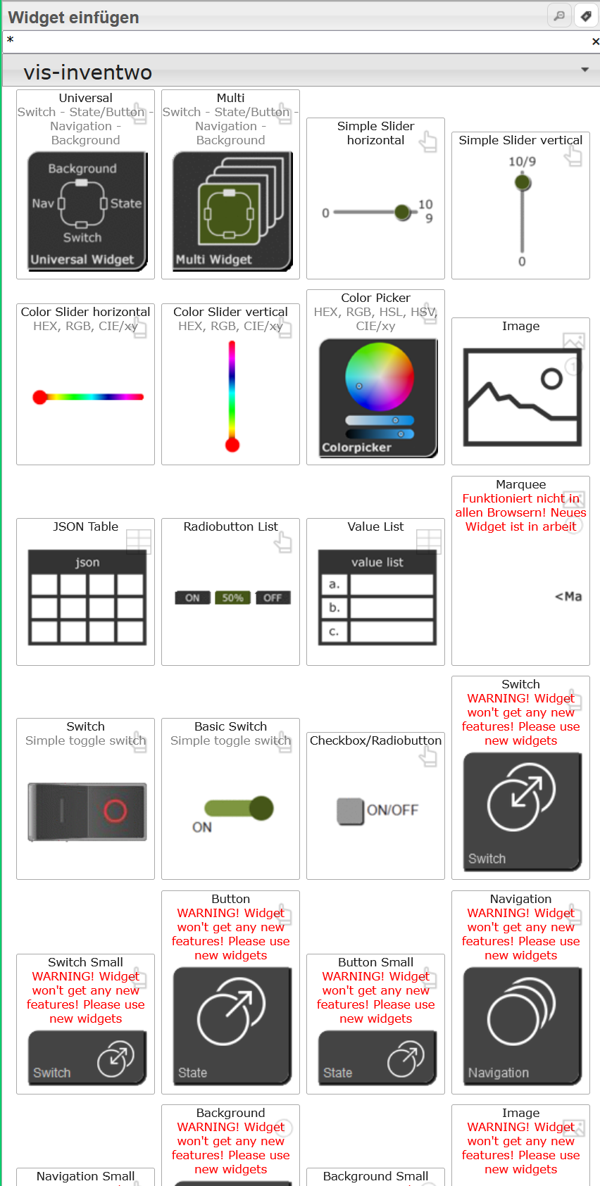

        Kannst Du mir sagen, wie genau ich an "Euer" Widget für ein Fenster komme?
        Ich sehe da nur eine handvoll nicht passender Widgets, wenn ich nach vis-inventwo filtere:
        Wenn ich im Freitextfilter "window" benutze, sehe ich auch nix von Euch.
        Die "inventwo Design Widgets" sind aber installiert.
        skvarelS 1 Antwort Letzte Antwort

          @bertderkleine .. einfach das Universal-Widget nehmen und nach deinen Wünschen anpassen. Wenn du hauf mehrer Datenpunkte prüfen möchtest, dann das Multi-Widget.
          Ich habe meine Fenster und Türen mit dem Universal-Widget visualisert.

            Danke Dir. Auf die Idee wäre ich bei der Bezeichnung so nie gekommen.
