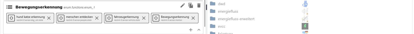

          @paul53 hätte doch noch eine Frage dazu...
          habe diese 4 DP auf die die Erkennung triggert... das klappt auch tadellos. aber die verschickte Mail enthält statt dem NAMEN nur object,Object....
          evt eine Idee... bei den Fenstern geht das wunderbar
          • D docsnyder7
            @docsnyder7 sagte: evt eine Idee...
            Vermutlich sind die Namen mehrsprachig?
            D 1 Antwort Letzte Antwort
              docsnyder7
              schrieb am zuletzt editiert von docsnyder7
              entschuldige bitte die Verzögerung meiner Antwort... war einige Tage unterwegs.
              "_id": "reolink.0.sensor.people.state",
                "type": "state",
                "common": {
                  "role": "value",
                  "name": {
                    "en": "people detection",
                    "de": "menschen entdecken",
                    "ru": "обнаружение людей",
                    "pt": "detecção de pessoas",
                    "nl": "mensen detecteren",
                    "fr": "détection des personnes",
                    "it": "rilevamento persone",
                    "es": "detección de personas",
                    "pl": "wykrywanie",
                    "uk": "виявлення людей",
                    "zh-cn": "目 录"
              der DP schaut tatsächlich so aus
              deine Erweiterung mit dem zusätzlichen Filter läuft tadellos!
              Vielen Dank!
