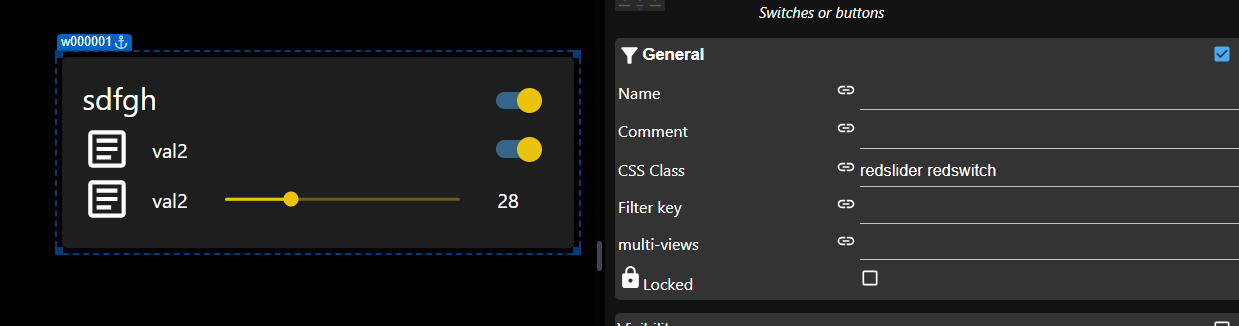

                @oliverio sagte in Vis2 Material Widgets Schalterfarbe ändern:
                .redslider .MuiSlider-colorPrimary { color: #EAC30F; }
                Ja super Geil!!!! :smiley: Das funktioniert.
                Wie bekomme ich dann den Schalter umgefärbt?
                MuiSwitch?

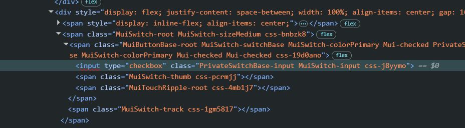

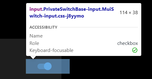

                  Also hier die selbst-lern-Anleitung
                  1. F12 im chrome-browser drücken
                  2. das Element-Auswahltool oben rechts drücken
                  3. dann mit der Maus so gut wie möglich das betroffene Element welches untersucht werden soll mit der Maus auswählen. Im unteren Bereich im Tab Elements wird dann der entsprechende HTML-Code markiert
                    und

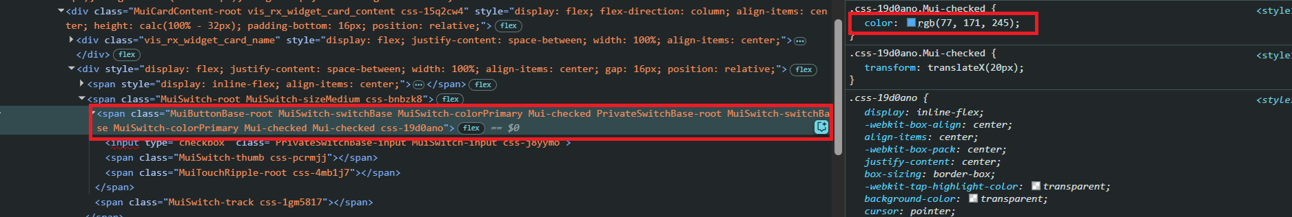

                    Am Beispiel sieht man nun im Attribut für CSS-Klassen -> class das das Element MuiSwitch heißt.
                  4. jetzt kommt der Tricky-Teil. Da HTML hierarchisch aufgebaut ist, muss man in der Struktur nach unten und oben schauen, wo die entsprechende CSS-Anweisung sich befindet, hier color. Für diesen Fall befindet sich diese genau eins drüber auf dem span-Element
                  5. Dann muss man die Bezeichnungen der CSS klassen untersuchen und mit der Doku des MUI Switch elements abgleichen.
                    https://mui.com/material-ui/api/switch/#classes
                  6. Für den aktuellen Fall ist es dann wieder einfach, da wir in der Auflistung der CSS-Klassen eine Bekannte Angabe finden
                    MuiSwitch-colorPrimary
                    den wir dann in einer neuen CSS-Anweisung eintragen können:
                      color: #EAC30F;
                  .redswitch .MuiSwitch-colorPrimary {
                      color: #EAC30F;
                  1. Dann noch den neuen Namen im widget bei CSS-Klasse eintragen und Fertig
