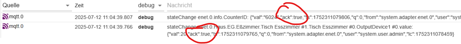

          Also das Ziel ist dass ich über MQTT die enet Geräte steuern kann.
          Natürlich werden die enet Geräte auch manuell gesteuert sprich z.B. über die enet Tasten welche auf den Dimmern sitzen.

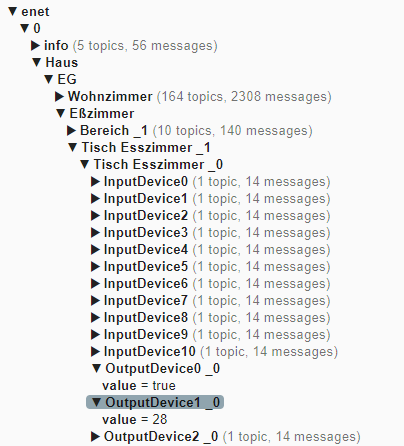

          Hier mal der Auszug aus dem MQTT Explorer - dort sieht man dass die Werte im MQTT gelesen und auch gepostet werden.

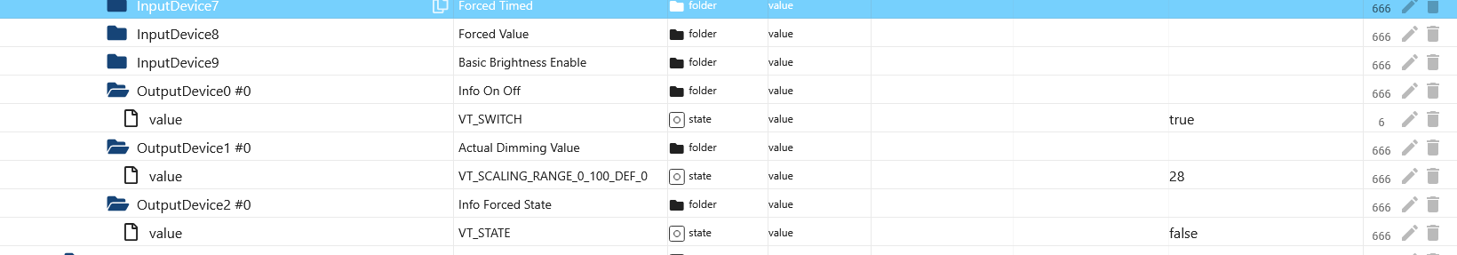

          Im Objekt im iobroker sieht das dann so aus

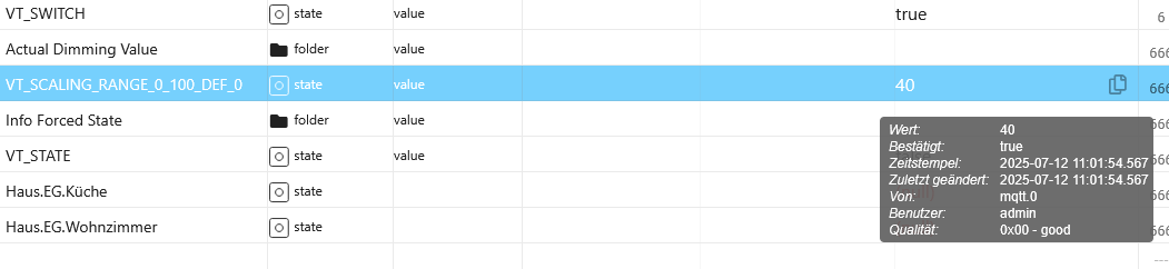

          Wenn ich über MQTT einen Wert verändere steht der auch hier drin:

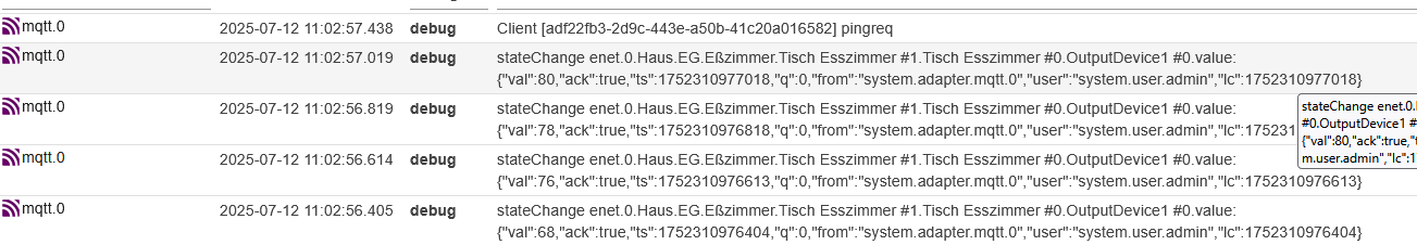

          Hier die Werteänderung wenn ich den slider im openhab hochfahre und die Werte über MQTT an iobroker übertragen werden

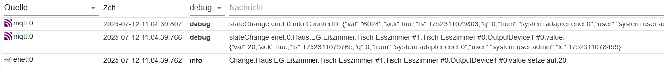

          Wenn ich manuell im iobroker den Wert setzte geht von dem Change im Adapter die Info an MQTT
          Was fehlt ist der Change Trigger an den Adapter vom MQTT aus ... - MQTT Einstellungen hier
          Ich bin davon ausgegangen, dass wenn ich die Werte in den Adapter schreibe der Change automatisch ausgelöst wird, da der Wert ja im Adpater steht - scheint aber nicht der Fall ...
          Oder muss ich bei Änderung den Change noch manuell setzten ?? Falls ja wie kann ich das im iobroker tun ...

            ja, wie gedacht. Hier siehst du das Problem:
            Die States werden als "bestätigt" vom MQTT Adapter gesetzt. Damit nimmt der enet Adapter diese als "nicht zu bearbeiten" wahr. Das ist leider nicht mit einem Haken setzen zu fixen.

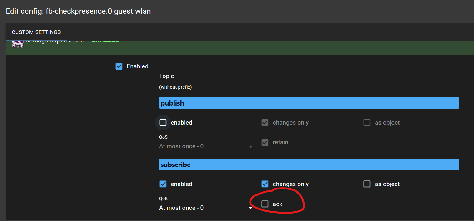

            Es gibt verschiedene Ansätze, damit umzugehen. Mein bevorzugter:
            • den MQTT (Server) Adapter wieder auf die Grundeinstellungen zurücksetzen, insbesondere den Teil "Maske zum Bekanntgeben eigener States". Damit hast du einen simplen Broker, ohne Verbindung zu enet.
            • Du installierst zusätzlich den MQTT Client Adapter und verbindest ihn (sozusagen intern) mit deinem Broker
            • die zu steuernden enet-Datenpunkte konfigurierst du jetzt einzeln über das Zahnrad und setzt das ACK Flag nicht
            Das MQTT-Topic könntest du jetzt frei definieren, es muss nur mit dem übereinstimmen, was der Publisher (z.B. MQTT Explorer) sendet.
            Mit dieser Vorgehensweise bist zu am flexiblesten, kannst auf Datenpunktebene entscheiden, ob du subscriben und /oder publishen willst , ...

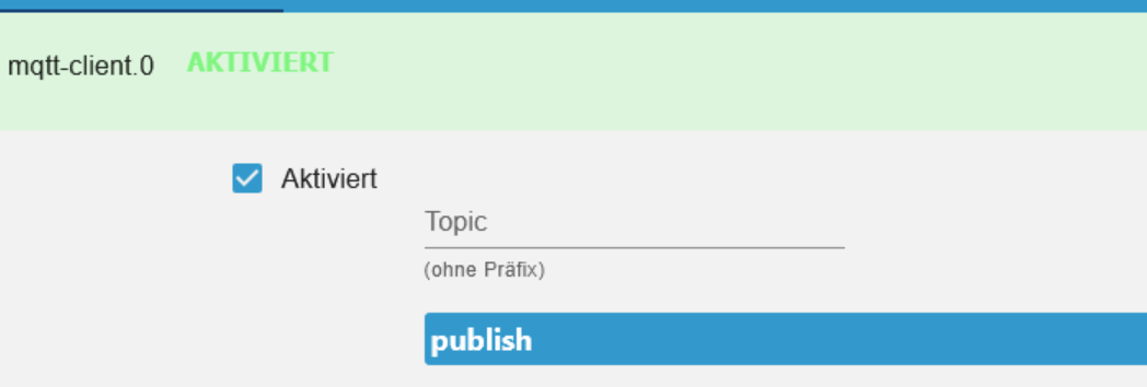

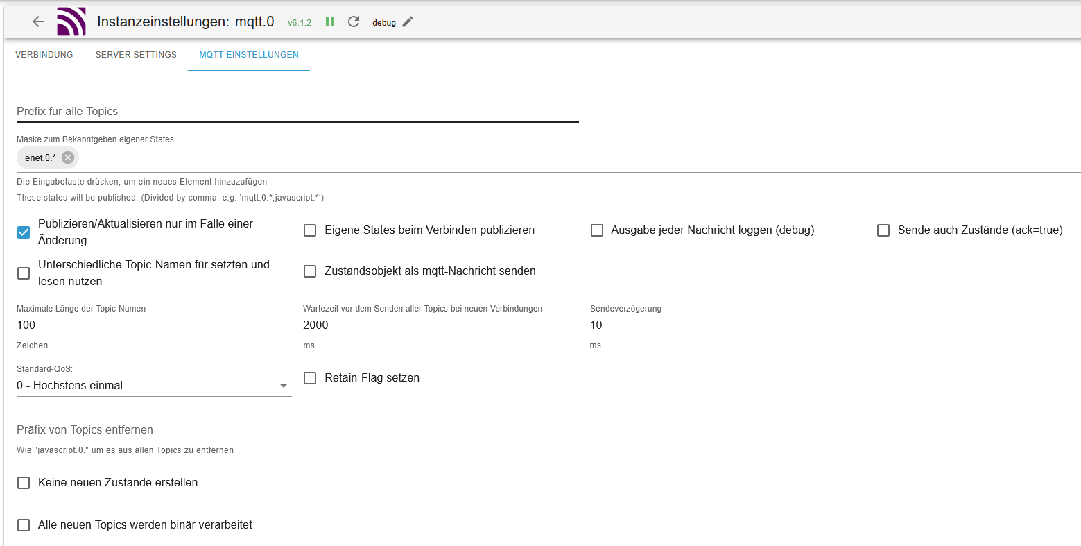

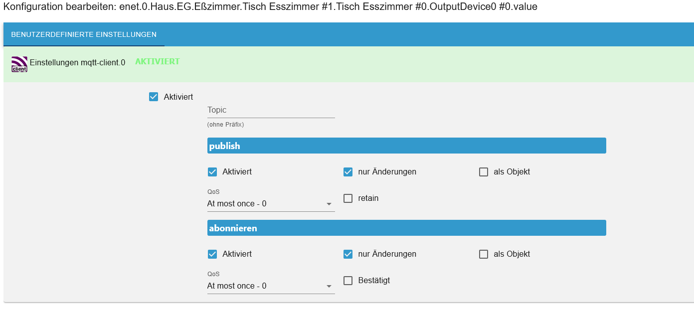

              amuelkx
              @amuelkx

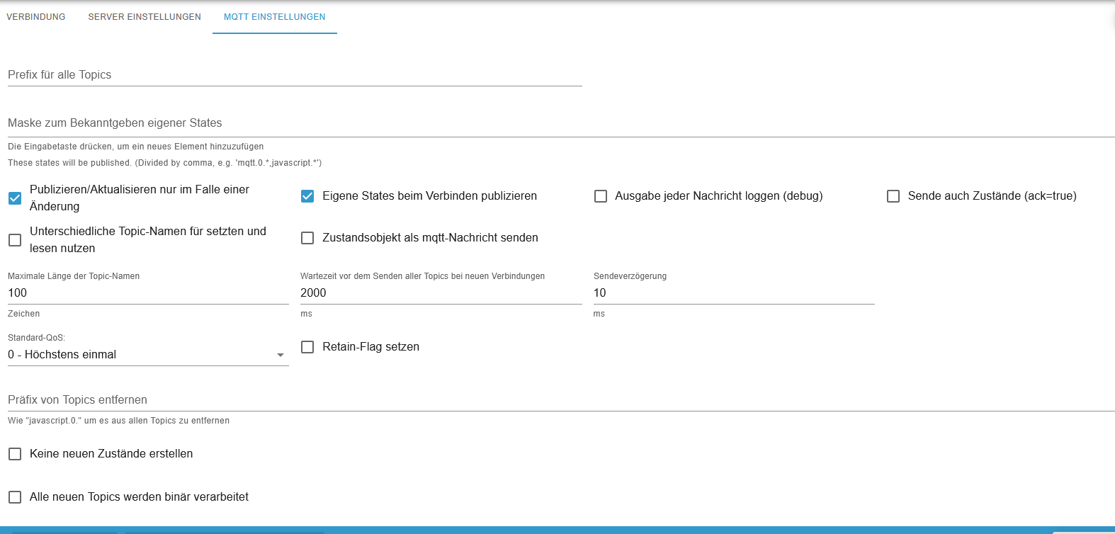

              Verstanden umgesetzt aber irgendwas passt noch nicht
              Alle Dienste laufen
              Settings Server
              Settings Client
              Settings am Objekt
              Allerdings funktioniert die Kommunikation zwischen enet und MQTT nun nicht mehr.
              Wenn ich schalte sehe ich im Log keinen MQTT Eintrag und Wenn ich Werte extern über MQTT triggere werden die nicht mehr übernommen - der log ist "leer" ...
              Ne Idee wo es klemmt ?

                Der MQTT Adapter (broker/Server) ist nicht auf Standardeinstellungen. Lösch die Instanz zur Sicherheit noch mal weg und erstelle neu, und ändere nichts mehr.
                Gib hier ein benutzerdefiniertes Topic ein (z.B. enet/TischEsszimmer/Output), sonst nimmt er den Namen des States. Bei den ganzen Leerzeichen und Sonderzeichen da drin kann einiges schief gehen.
                Dann alles zeigen und die MQTT Explorer Ein-/ausgaben zeigen. Außerdem bitte konkreter beschreiben was du tust. Wenn du zB. schreibst "Wenn ich schalte sehe ich im log keinen Eintrag .." weiß kein Mensch WAS du da eigentlich schaltest.

                  @marc-berg said in Wert von Adapter über MQTT setzen:
                  Funktioniert - gehe davon aus dass es die Leerzeichen oder das fehlende Topic im Client waren ...
                  Besten Dank :-)
