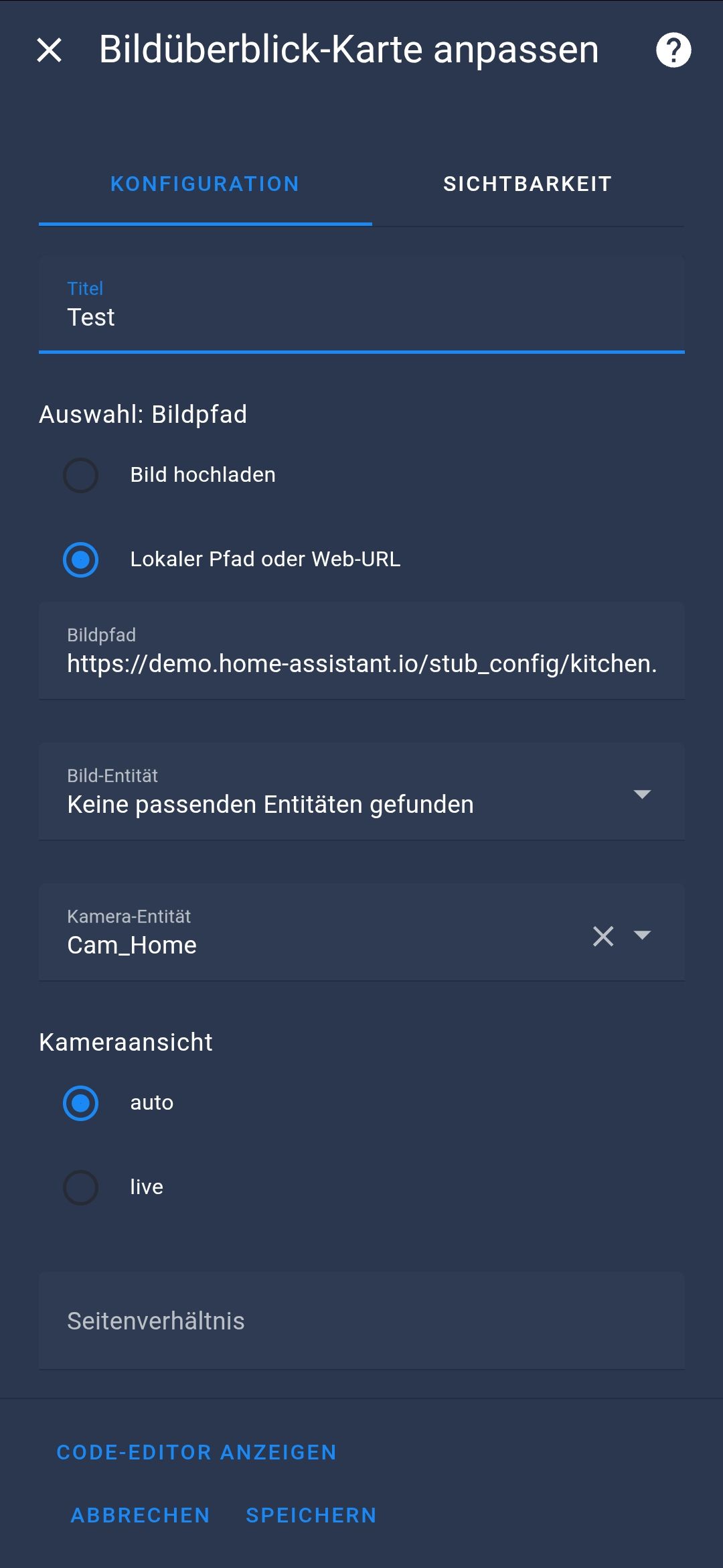

            @atifan
            Du kannst dir Snapshot URL in einen DP schreiben. Diesem in den Settings als Kamera Entity definieren und dann über die Bildüberbkickkarte Karte darstellen.
            Aktualisiert sich dann alle 10 Sek.
            So hatte ich es früher.
            Wie ich es mache:
            Go2rtc installieren und den Livestream als iframe einbinden.
            AtifanA 1 Antwort Letzte Antwort

              @david-g genauso hab ich es gemacht, aber funktioniert nicht.

                @atifan
                Bei mir hat er grad beim test das Bild nicht geladen. Nach einem neuladen der Seite hat es dann geklappt.
