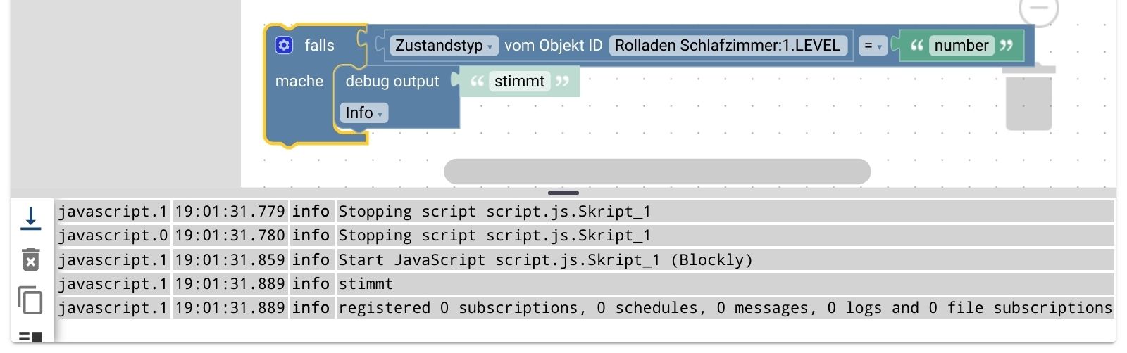

          @draexler
          mal geraten:
          EDIT:
          passt!
          in dem Triggerbaustein 'Wert' habe ich keine passende Option gefunden
          EDIT2:
          Was liefert denn der Trigger-Datenpunkt?
          ggf. mal in Logikwert wandeln.
          und was muss in den HAss Datenpunkt?
          draexlerD 1 Antwort Letzte Antwort

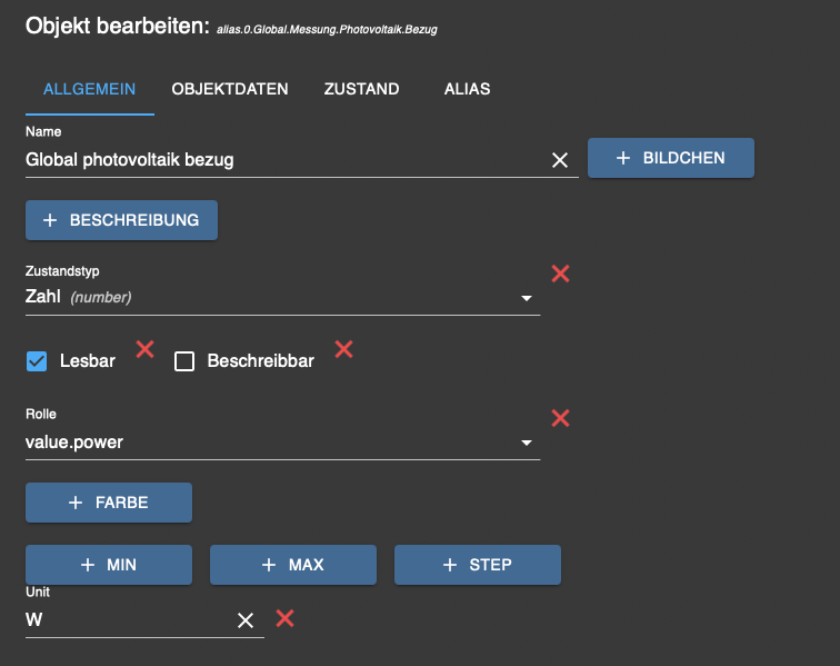

            @homoran Vielen Dank fürs unterstützen.
            Der Trigger Datenpunkt ist ein Alias Datenpunkt:
            Und der zugrundelegende Datenpunkt ist das:
            Aber anscheinend schickt der Wechselrichtiger ab und zu ein "true"
            Aber die sind ja beide schon Typ "Number". Ist es nicht eigentlich egal, was für ein Datentyp es ist (bitte korrigiert mich)? Es rutscht ja sowieso durch – nur mit einer Warnmeldung. Liege ich da falsch? Dann würde dein Ansatz ja auch nichts bringen, oder? Weil ja das true trotzdem an HAAS gesendet wird? Man müsste prüfen ob es im Wert Zahlen sind bzw. maximal ein Trennzeichen und nur dann soll es durchgereicht werden.
            Das wäre ja dann der richtigere Ansatz?
            PS: Klar in meinen Vorpost war die Frage wie man auf Number prüft, aber da hatte ich diesen Gedankengang noch nicht.

              @draexler sagte in HASS Adapter Fehlermeldung Datenpunkt:
              Was da für ein Typ reingeschrieben wird, kann alles sein.
              deswegen die Fragen!
              Von wem kommt diese Meldung?
              Cannot control hass.0.entities.input_number.pv_bezug_iobroker.set_value: true
              für mich sieht das aus, als ob HAss ich mit dem 'true' klarkommt.
              Deswegen die Frage, was HAss dort erwartet.
              Die Meldung kann aber auch ganz was anderes bedeuten.
