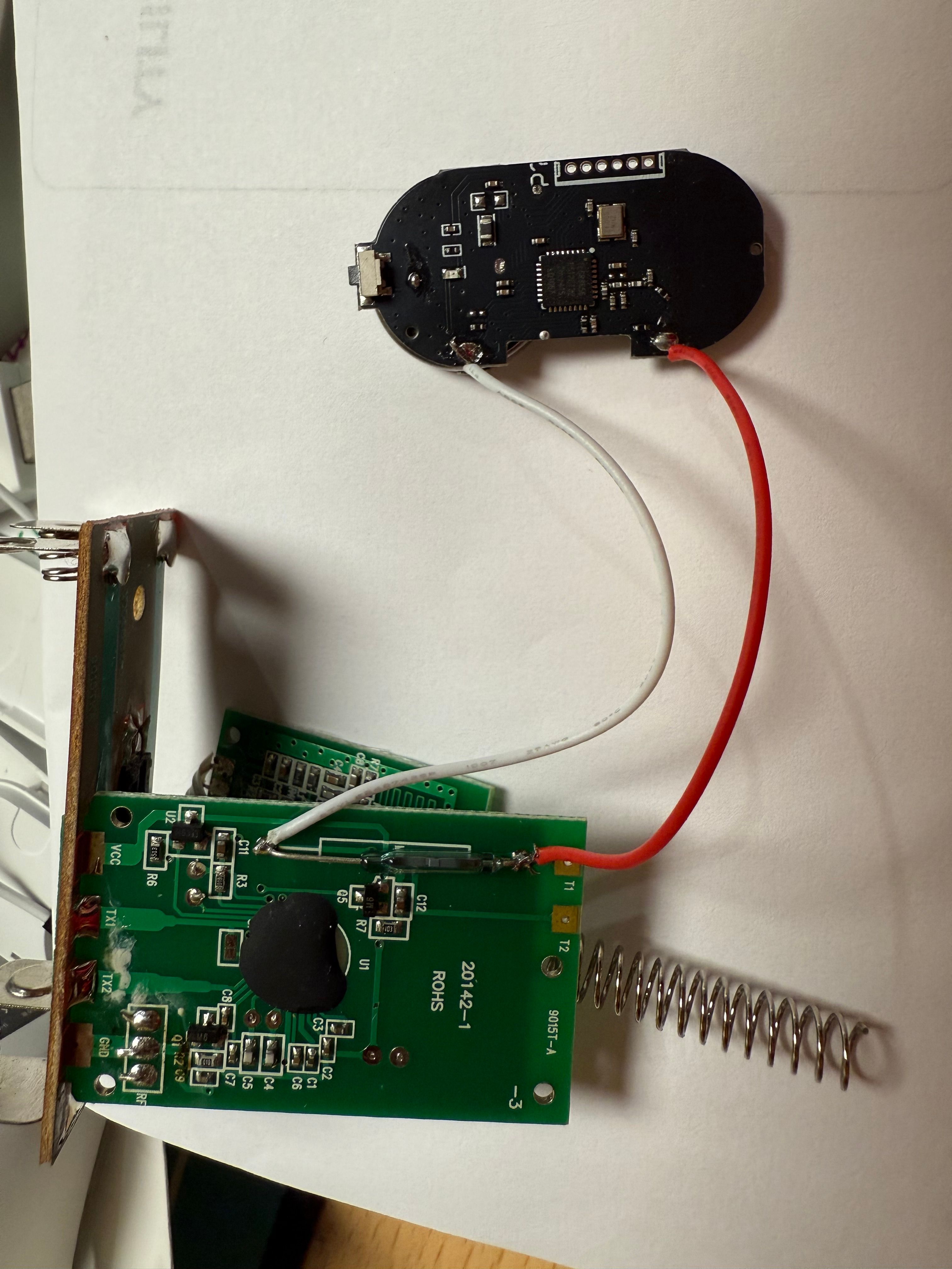

    ich beziehe mich auf folgenden Thread, indem ein TFA Dostmann Regenmesser auf Zigbee umgebaut wurde: Re: Regenmesser für ioBroker
    Ich habe den Reedkontakt von der Zigbee Platine ausgelöst und zwei Drähte zwischen die Lötpunkte und dem Reedsensor auf der Originalplatine eingelötet. Siehe Bild. Die Batterien im TFA Dostmann sind entfernt.
    Der Sensor kann natürlich problemlos im HA angelernt werden, aber ich bekomme keine Wippevents. Der Sensor steht zum Testen in unmittelbarer Nähe vom Coordinator. Ich habe zwischen den Reedkontakten am Zigbeechip die Spannung gemessen. Beim Wippvorgang geht sie kurz auf 0.6V(?) und fällt dann sofort wieder ab. "Irgendwas" scheint also zu passieren. Im HA erscheint absolut gar nichts.
    Wenn ich die beiden Kontaktflächen des ehemaligen Reedkontakts am Zigbee Modul brücke, müsste doch auch ein Event erzeugt werden, oder? Nichts anderes macht doch der Reedkontakt auch, wenn er vom Magneten angezogen wird? Auch hier passiert gar nichts... Hat jemand ne Idee was ich falsch gemacht haben könnte? Danke
      @cyberschlumpf was steht denn auf der Rückseite der Kachel?
      mal auf Reconfigure geklickt?
