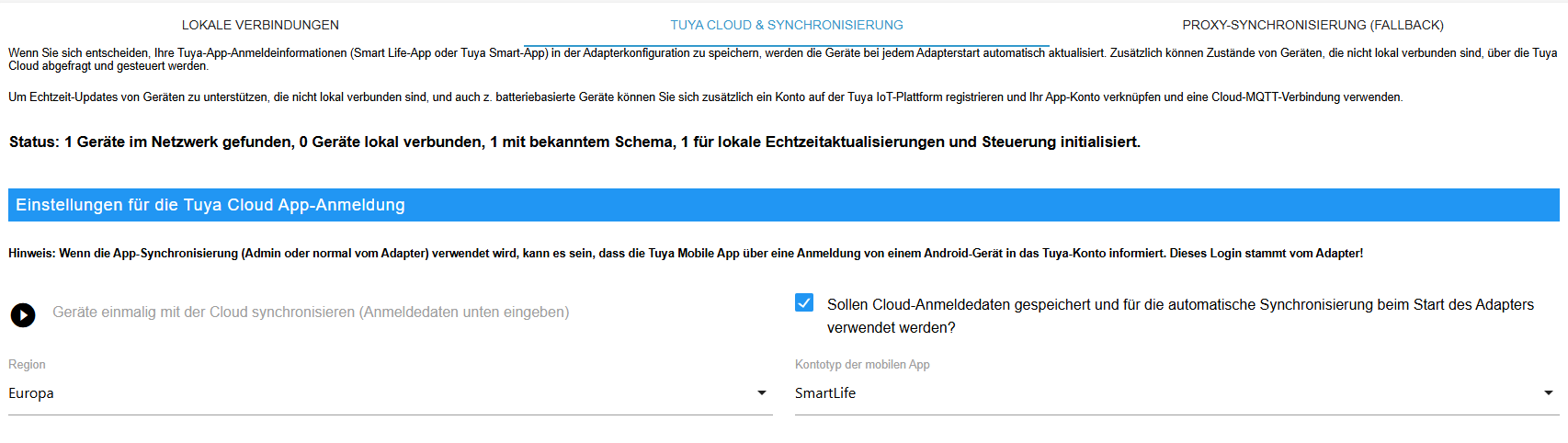

    Hallo, ich habe heute dise Fehler in der Tuya App bekommen:

    in der Tuya App wird folgendes angezeigt:
    Ein Klick auf das einmalige Synchronisieren endet in einer Dauerschleife führt zu keinem Ergebnis:
    Was kann ich tun?

        @thomas-braun Ja, aber was soll mir das sagen? hatte ich noch nie. das ist seit ich eben alle chrom hintergrundaktionen geschlossen habe (Aber ioBroker arbeitet ja auf nem autarken proxmox, also kann daran ja nicht liegen) und die verbundene wärmepumpe hat ihren modus über einen timer gewechselt, wie jeden abend... 18:55 und genau seit da habe ich das problem. was ist mit dem heap speicher?
        Der Tuya Adapter geht auch sofort auf 400-500MB hoch in seiner Speichernutzung, ist das das?
        Aber was kann ich da machen?

            @thomas-braun Habe ich gemacht, magst du es sehen und schauen, ob es irgendwie auf was hin deutet?
            Ps. seit der Tuya gestoppt ist, kommt der Fehler nicht mehr.
