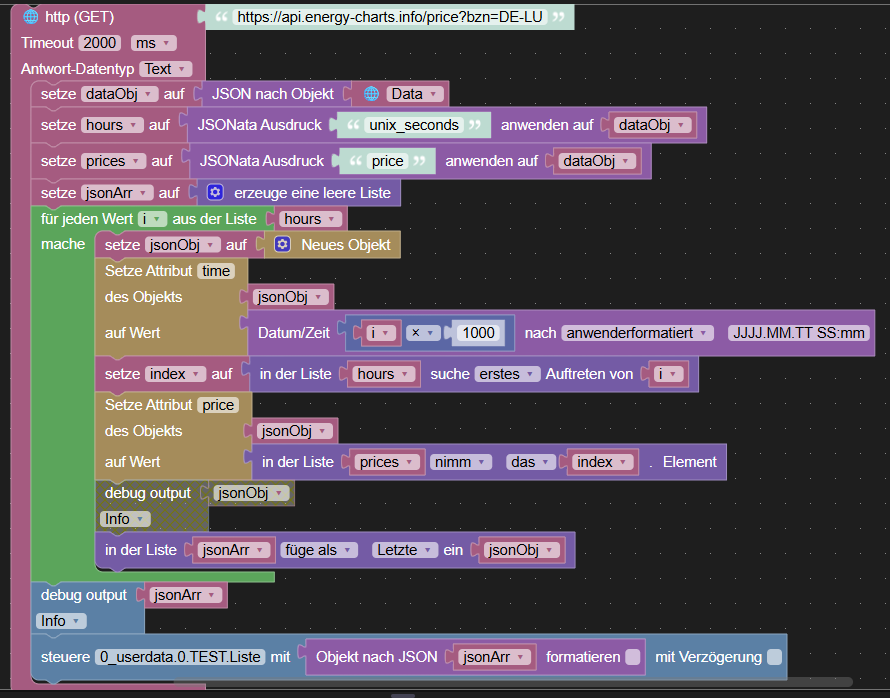

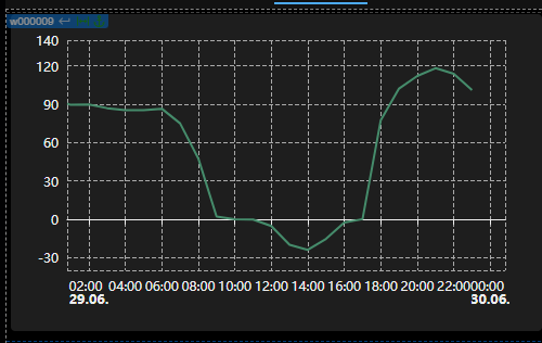

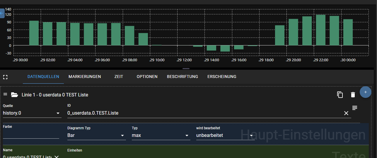

      @bertderkleine Beispiel zu 1)
      History für den verwenten DP anlegen hier:
      BILD passt nicht zum xml! Im xml ist die history mit eingebaut!
      Muss man dann 1x am Tag laufen lassen. nachts um 02.15 Uhr?
      <block xmlns="https://developers.google.com/blockly/xml" type="http_get" id="WubA_q?t^rOVN1Qzf(Ud" x="113" y="-62">

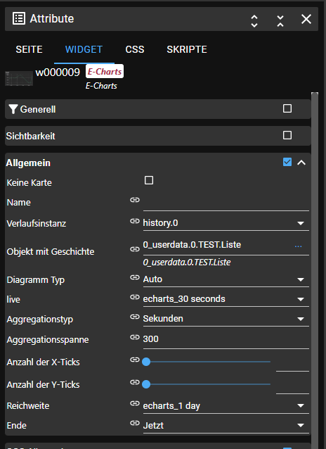

        zu 2)
        evtl legt man auch ein Preset in echarts an und wählt bar als Kurvenform aus.
        echarts Widget (VIS 2)
        Bar scheint dort nicht zu funktionieren?
        EDIT: Die Werte werden nicht um 00:00 aktualisiert? Auch um 01:00 keine neue Daten!
        Man muss die Zeit (start, end) mitgeben damit man die Werte erhält.

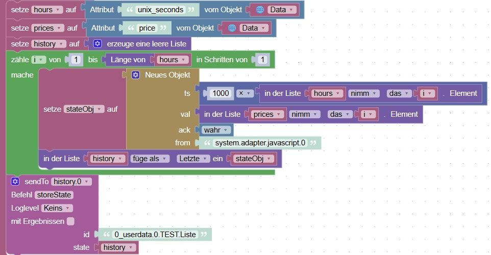

        @mcu sagte: history mit eingebaut!
        Man kann an History auch ein Array of states übergeben; etwa so:
        Anmerkung: Wenn man die Elemente aus korrespondieren Listen auswertet, ist die for-Schleife besser geeignet.
        BertDerKleineB 1 Antwort Letzte Antwort
