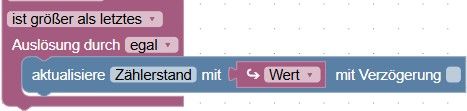

    ich lese über einen IR-Lesekopf meinen Stromzähler aus.
    Dazu habe ich einen Alias, der den Zählerwert aus einem JSON ausliest, welches per MQTT angeliefert wird von dem IR-Lesekopf.
    Nun ist es so, dass unregelmäßig und selten, aber doch immer wieder ein "Datenschluckauf" vorkommt, weil statt einem Zählerstand "1234" plötzlich Null gemeldet wird.
    Das ist insbesondere löstig, weil ich aus den Veränderungen der Zählerstände einen Tagesverbrauch ableite mit dem Statistics Adapter. Das Gespringe zwischen Wert und Null und zurück führt zu schwachsinnigen Tageswerten.
    Jetzt frage ich micht, wie man die immer mal wieder auftretenden Nullen so unterbinden kann, dass sie auch im History Adapter nicht einschlagen und eben nicht im Statistics Adapter.

      @bertderkleine sagte: auftretenden Nullen so unterbinden kann
      Triggere auf "ist größer als letztes" und schreibe den Wert in einen eigenen Datenpunkt für History und Statistics.

        @paul53 Danke sehr!
        In das Dropdown dort hatte ich noch nicht geschaut. Bisher nutze ich da nur das "geändert".
