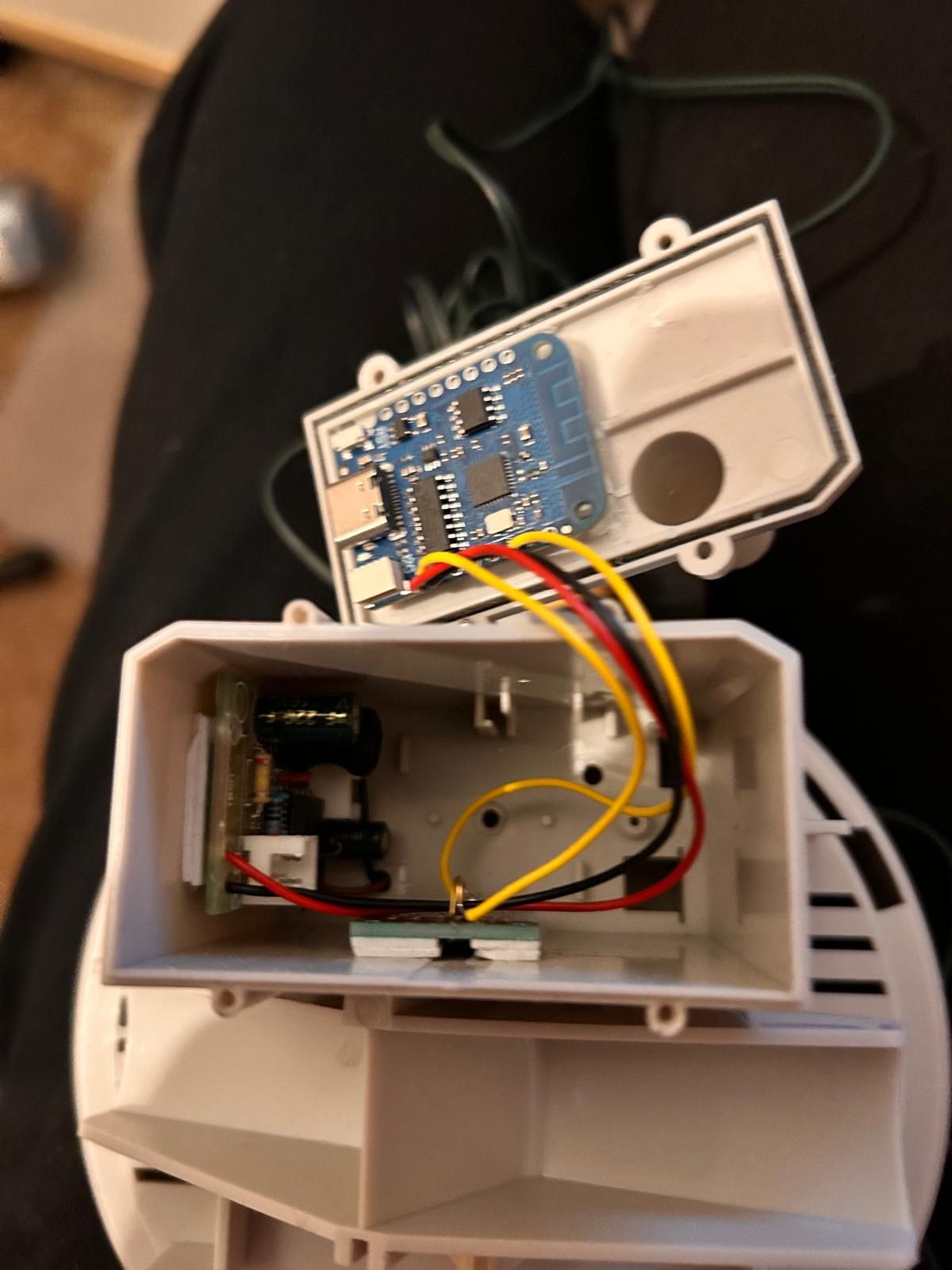

              @erich-1 Ich habe mal für einen Bekannten so etwas verbaut: https://www.ebay.de/p/1704232028?iid=382746074612
              In dem Topf steckt eine Wippe, die pro 5ml einen Reedkontakt betätigt. Dessen Impuls kann man dann zählen. Habe es seinerzeit mit einen ESP8266 gemacht und den per mqtt an iobroker angebunden.
              E geschildG 2 Replies Last reply

                @geschild Der schaut interessant aus. Wie sendet der denn das Signal auf den ESP?

                    @geschild Wie gesagt, im Inneren werkelt ein Reedkontakt, diesen habe ich auf den Input des ESP verdrahtet. Die vorhandene Sendetechnik habe ich abgeklemmt, das sah dann so aus: Regenmesser.jpg
                    Batteriebetrieb geht dann aber nicht mehr, da der ESP zuviel Strom zieht.
