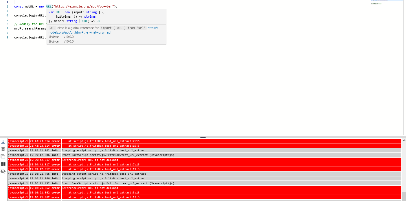

    ich bin Javascript-anfänger und steh grad auf dem Schlauch:
    Sollte URL() als Objekt im Javascript-adapter (aktuelle stable Version v8.9.2 ) funktionieren?
    const myURL = new URL("https://example.org/abc?foo=~bar");
    console.log(myURL.search);  // prints ?foo=~bar
    // Modify the URL via searchParams...
    myURL.searchParams.sort();
    ich bekomme da nur einen Fehler:
    ReferenceError: URL is not defined
    obwohl die Definition ja sogar angezeigt wird:

      füge das oben ein :
      const { URL } = require('url');

        @liv-in-sky vielen Dank! 🙏
