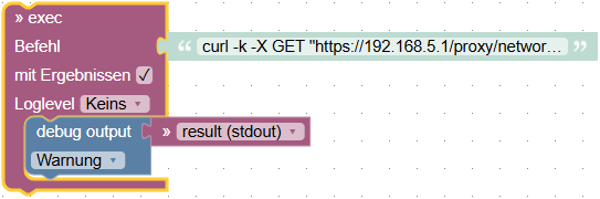

      Ein gutes Skript und genau das was ich suchte. Jedoch hatte Ich Schwierigkeiten mein site-ID herauszufinden und daher funktionierte das Skript nicht.
      Ich habe dann ein kleines Blockly geschrieben und dann folgendes in den auszuführenden Befehl geschrieben: curl -k -X GET "https://192.168.x.y/proxy/network/integration/v1/sites" -H "X-API-KEY: API Token" -H 'Accept: application/json'
      Zurück kommt dann im Log ein String: {...[{"id":"site-id",...]}
      Jetzt tut es das was es soll.
      Gruß aus dem Norden und danke für's Posten
      Ps: Zeile 194 kann die Verschwindezeit geändert werden und in Zeile 86 kann auch ein " " eingegeben werden um alle auszublenden.
