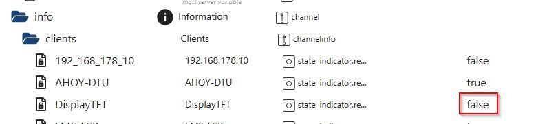

    Auch in der MQTT-Clients Liste wird das Gerät als false angezeigt:
    Hat jemand eine Idee, woran das liegt?

      • mickymM Offline
        mickymM Offline
        mickym
        Dieses Löschen von Nachrichten - nach x retries hatte ich schon vor 5 Jahren. Deshalb betreibe ich den mqtt adapter als Client und nicht als Server. Deshalb meine Empfehlung - mosquitto als mqtt Broker nutzen und den Adapter als Client.
