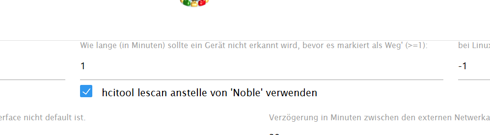

          Gonzokalle @DasBrot last edited by
          @dasbrot
          Einige Handys melden sich kurz aus dem WLAN ab um Strom zu sparen.
          Da kannst du meistens nichts machen.
          Radar 2.0 läuft bei mir sehr zuverlässig.
          Vielleicht mal mit 5 Minuten probieren.
