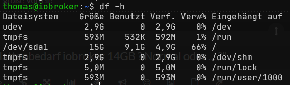

                                  Hier die Festplatte meines ioBroker auf einem schlanken Debian 12 headless server (das sieht gefühlt ewig so aus, weil ich ein stringentes logrotate betreibe):

                                          @topsurfer also, es ist doch nur Speicherplatz. Und nicht viel bei dir.
                                          Ja, snap belegt bei mir auch 2,7GB (obwohl ich da nichts bewusst benutze) und du lässt da bitte den Finger von weil Ubuntu das auch ggf. für den Kernel und Updates verwendet.
                                          Mein iobroker hat eine 64GB Festplatte und davon sind im Moment 36GB belegt, z.B.
                                          2,7GB Snap,
                                          7,2GB von npm, 3,6GB Cache
                                          2GB das Swapfile
                                          5GB meine MySQL Datenbank mit den historischen Daten
                                          Hast du schon Platznot auf deinem Proxmox Host?
