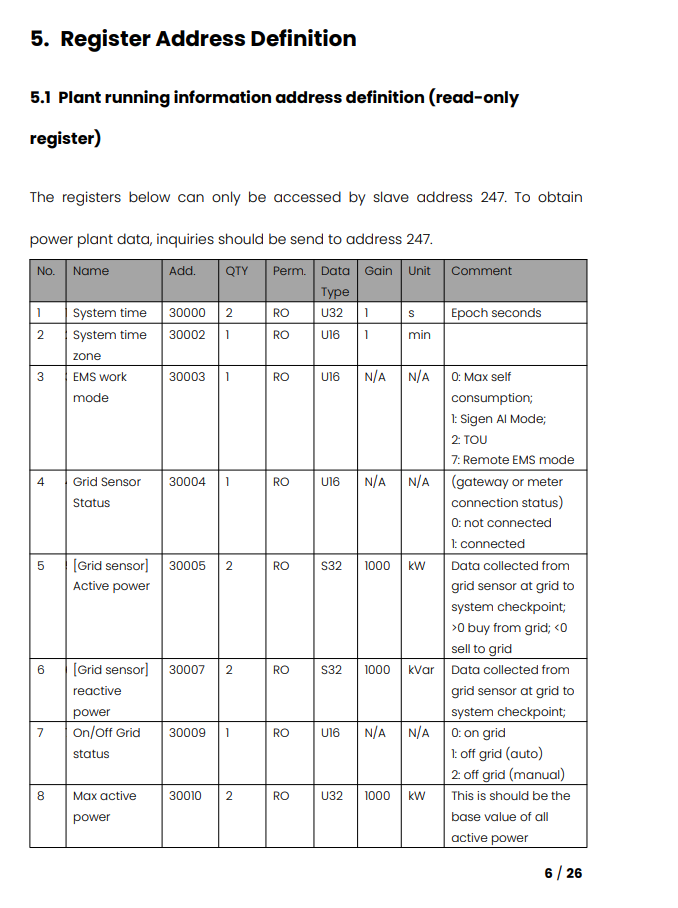

    Doku ->

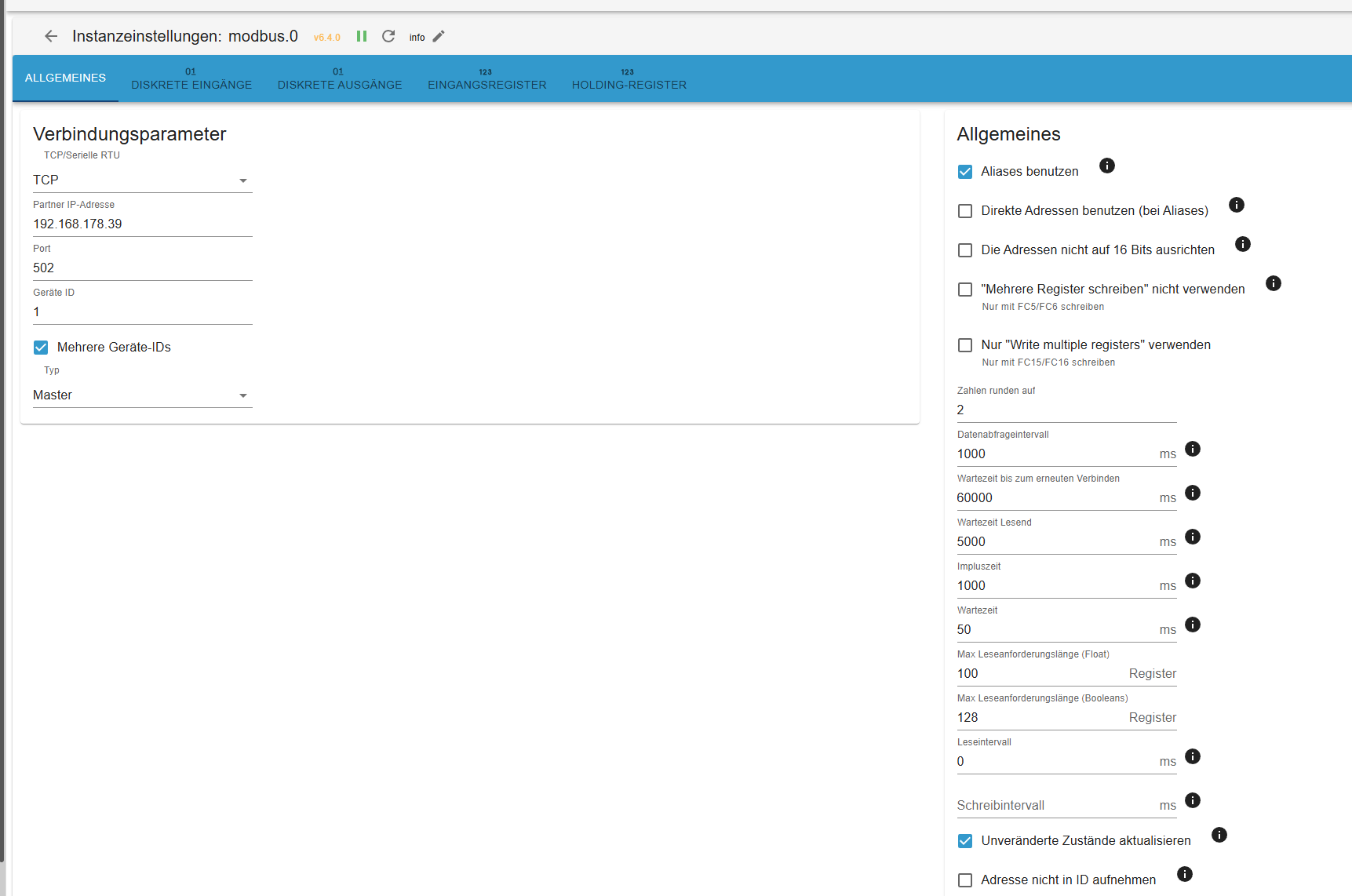

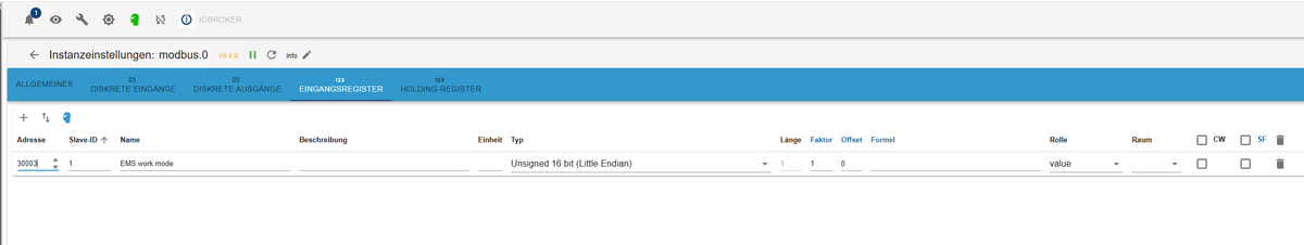

    Meine Settings ->

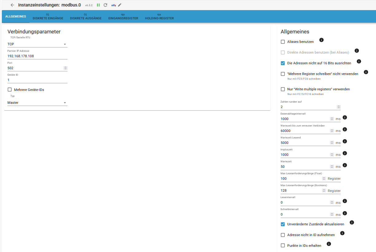

      Meine Settings ->

      @matzebhv sagte in Sigenstor Modbus:
      Meine Settings ->
      Master wäre mMn falsch.
      ich hab da gar nicht stehen 🤔
      Geräte ID ist wirklich 1?
      keine ALIASES benutzen, wenn du schon 30003 nutzst!
      MatzebhvM 1 Antwort Letzte Antwort

        Der Inverter ist Slave, iobroker Master. Das sollte schon so passen.
        ID ist 1 laut den Einstellungen im Inverter.
        Alias aus hat leider keinen Unterschied gemacht.

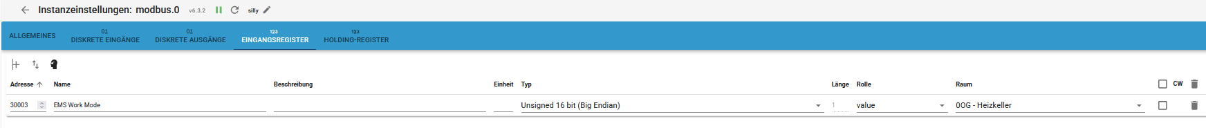

          type":"uint16le
          hat das e7nen Grund warum du little Endian nimmst?
          hab ich auf dem Microfilm
          leider vorher nicht erkannt

            Oh man, jetzt gehts.
            Außerdem muss für die Adressen im niedrigen Bereich die Slave-ID 247 eingestellt werden.

            • MatzebhvM Matzebhv
              hast du nur den Haken gesetzt, oder uf das üblicherweise verwendete bigEndian umgestellt?
                MatzebhvM Offline
                MatzebhvM Offline
                Matzebhv
                schrieb am zuletzt editiert von Matzebhv
                @homoran Erst auf Big Endian, das alleine hat nicht geholfen. Die Checkbox hat es dann zum fliegen gebracht.

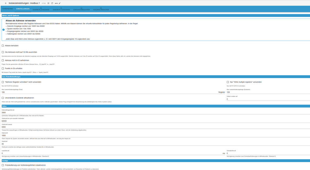

                            Berchemer

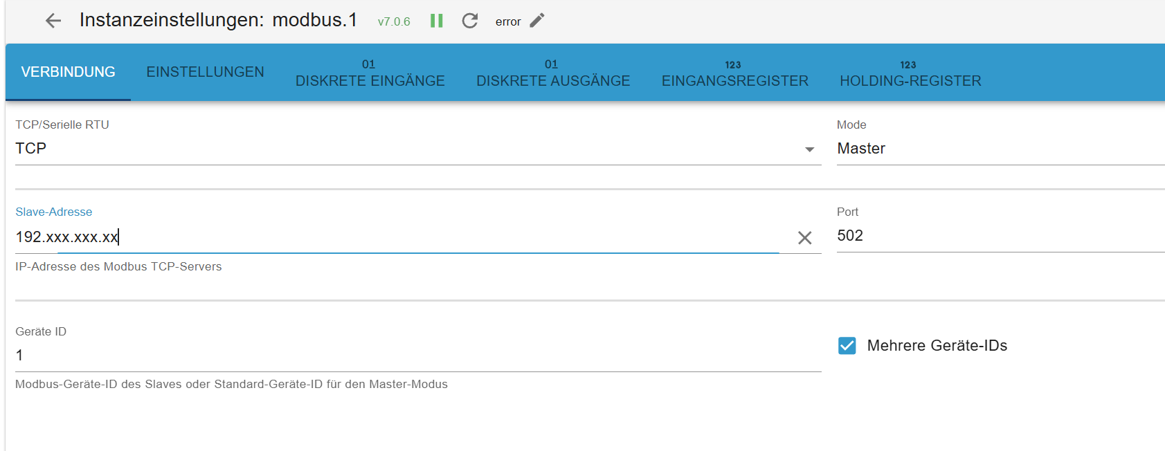

                            @Matzebhv
                            Moin zusammen. Versuche auch hier den Wechselrichter aus ioBroker anzusprechen. Habe unterschiedliche Einstellungen probiert. Installateur sagt, dass alles eingerichtet worden sei. Jetzt wäre meine Frage, ob vielleicht die gesamte Einstellung des Adapters zur Zusammenarbeit mit dem Wechselrichter von Sigenstor hier mal gepostet werden kann.
                            Obwohl... Sehe gerade, dass es im Adapter keine Export- / Import-Funktion gibt.
                            Vielleicht zum Verständnis. Muss ich dann alle Register, die in einer der obigen Mails gepostet wurden, einzeln anlegen?
                            Und alles unter dem Reiter "Eingangsregister"?
                            Habe im Register "Allgemein" alles so eingetragen, wie es oben im ersten Post angezeigt wurde (mit der Änderung, "keine Aliases" und "Adressen nicht auf 16 Bit anwenden".
                            Muss denn in den anderen Registern auch etwas eingetragen werden, damit die Kommunikation mit dem Wechselrichter klappt?
                            Danke für die Hilfe im Voraus :-)
                            Kurt
                            Hier zwei Screenschots der Regsiter, wie ich sie bei mir ausgefüllt habe (Dabei hat der Wechselrichter die Adresse 192.168.178.108):
                            Hier die Logdatei nach Start des Adapters, während er bei Gelb bleibt:

                            • B Berchemer
                              @Matzebhv
                              Kurt

                                  • L Offline
                                    L Offline
                                    looxer01
                                    Bei mir brauchte der Elektriker nicht einstellen. Der war schon mit dem Begriff Modbus nicht ganz klar. Der Solarteur hätte vermutlich was damit anfangen können aber es hat sofort funktioniert.
                                    Natürlich muss die richtige Adresse des Wechselrichters angegeben werden.
                                    Hier die ScreenShots:
