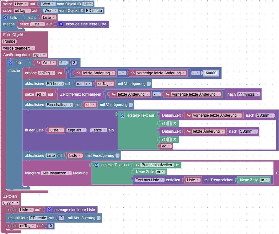

    Hallo zusammen
    ich schalte meine Poolpumpe abhängig von der PV Leistung An und Aus und würde gern die
    Startzeit Stoßzeit und dauer in einer liste dokumentieren und am Tagesende ausgeben lassen.
    So habe ich es mir gedacht aber das mit der liste funktioniert noch nicht.
    Was mach ich falsch

    AsgothianA 1 Reply Last reply
    • M mibr85
      Hallo zusammen
      Was mach ich falsch

      AsgothianA Offline
      AsgothianA Offline
      Asgothian
      wrote on last edited by Asgothian
      @mibr85 mögliche Fehler:
      • Du initialisierest die Liste nicht.
      • Du versuchst in die Liste eine Liste einzuhängen - das ist ok, aber dann musst du daraus sauber wieder text machen
      • beim erzeugen der Liste aus der Zeichenkette hat die Zeichenkette | als trennzeichen, beim ‘Liste aus Text’ Baustein nutzt du aber , als trennzeichen.
      • du versuchst die Liste zu verschicken, an Stelle von einem aus der zeugten String.
      A.
      Nachtrag - das exportierte XML ist nicht das gesamte Blockly sondern nur der Telegram Block.
      M paul53P 2 Replies Last reply
      • AsgothianA Asgothian
        A.
        mibr85
        wrote on last edited by mibr85
        @asgothian
        Danke für den Hinweis, sorry hab den export angepasst. das funktioniert soweit aber es steht immer nur 1 Eintrag in der liste.
        wie muss denn das Blockly aussehen wenn ich mehrere eintrage hintereinander in die Liste schreiben möchte?
        ich hab im Objektbaum ein eine Variable (Laufzeittabelle) als array angelegt das sollte doch die Initialisierung sein oder?
        1 Reply Last reply
          A.
          @asgothian sagte: mögliche Fehler:
          ... und man kann Datenpunkte nicht gleich nach dem Schreiben wieder einlesen, da das Schreiben asynchron erfolgt.
          @mibr85 Vorschlag:
          Der Datenpunkt "Liste" muss vom Typ "array" sein. Er wird benötigt, damit die Liste einen Skriptstart übersteht.
          M 1 Reply Last reply
            @mibr85 Vorschlag:
            mibr85
            Wieder einmal vielen Dank für deine Hilfe.
            nach ersten tests funktioniert alles wie es soll
            • M mibr85
              mibr85
              fehler selbst gefunden
              1 Reply Last reply
