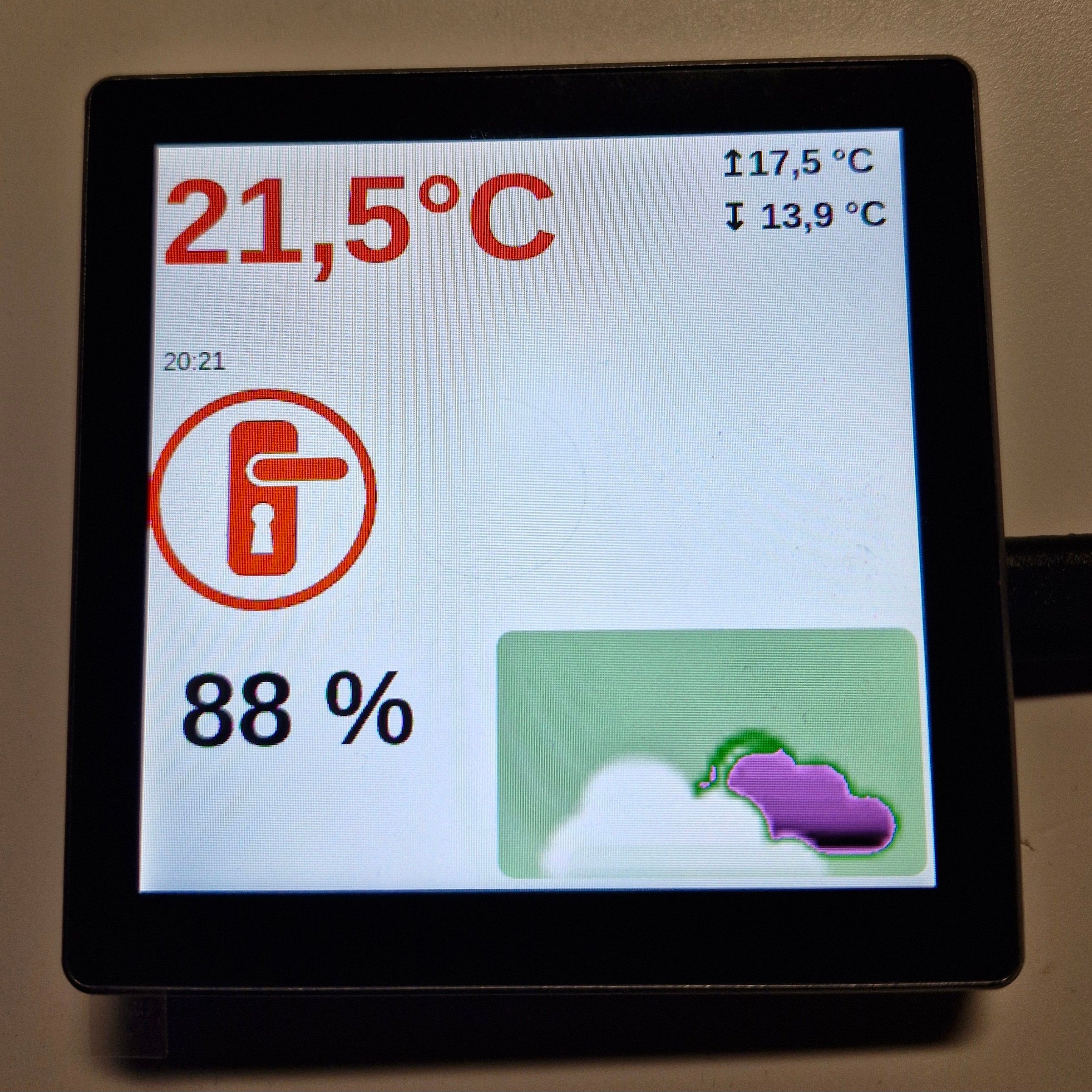

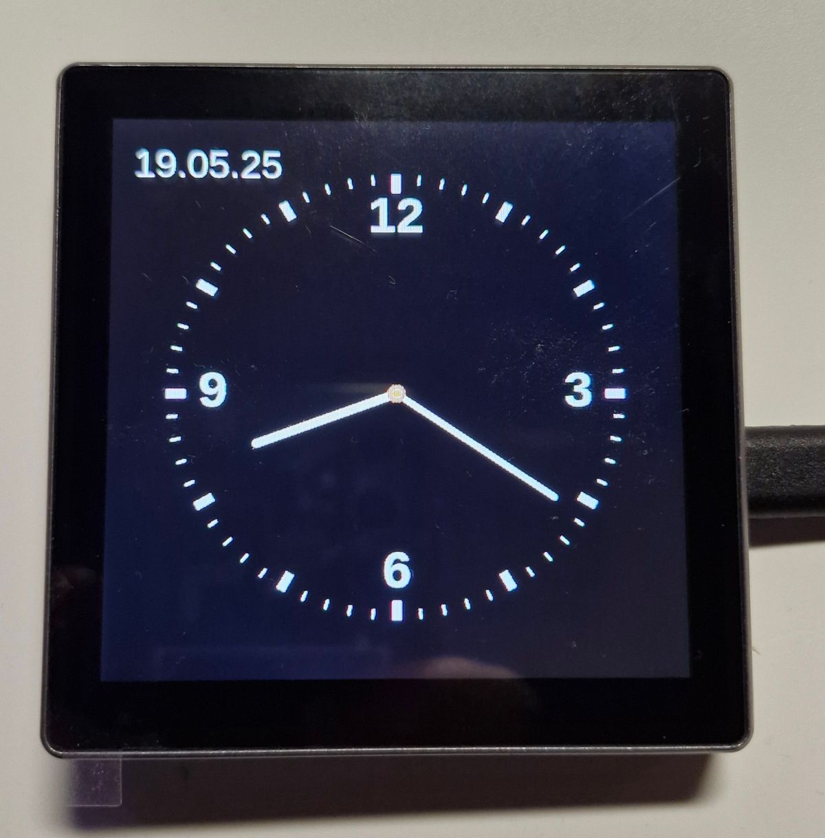

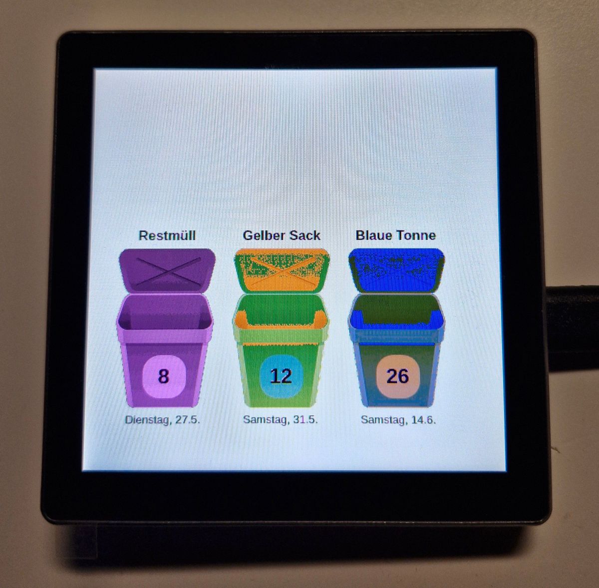

    Es kam schon öfter die Frage auf, wie man die Tasten an einem EPaper Display für OpenEpaperLink abfragen kann.
    Leider funktioniert der Open-Epaper-Link Adapter derzeit eher mäßig, deshalb habe ich die Funktion des TCP Sockets in das Script übernommen (Danke an @Beowolf ).
    Also was macht das Script?

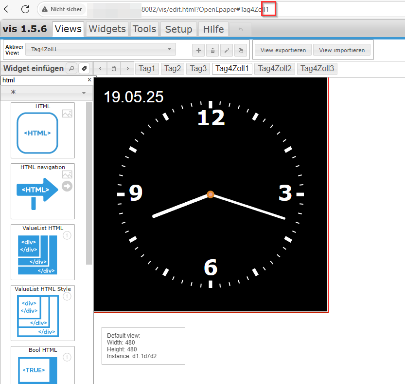

    • Man erstellt sich mehrere Views, die auf dem Display angezeigt werden sollen.
    • Im Script gibt man die Parameter an
    • Mit den Tasten am Display kann man dann die Seiten "hoch und runterblättern".
    Ich verwende hier ein 4" Touch Display mit integriertem Accesspoint. Das geht aber natürlich auch mit jedem anderen Epaper Display mit Taster.
    Die Uhr wird jede Minute aktualisiert. Macht also nur auf einem Accesspoint Sinn. ;-)
    Das Laden der nächsten Seite dauert etwa 5-6 Sekunden. Ganz unten gibt es auch ein Video.

    // Author: Eisbaeeer
    // Date: 20250519
    // Dieses Script ermöglicht es, mit einem OpenEpaperTag und Tastern an dem Display (oder touch mit 4" Display), mehrere View´s durchzublättern. Die Tasten werden zum vor- bzw. zurückblättern
    // verwendet. Bevor das Script verwendet werden kann, müssen die Views angelegt werden. Die Views werden durchnummeriert, beginnend bei 1. Der "Basis" Name der View muss unten konfiguriert werden.
    // Die Anzahl der verwendeten Seiten werden mit "pageCount" konfiguriert.
    // Für jede View muss noch der Selektor 'waitForSelectorArray' definiert werden. Im Beispiel wartet puppettier beim View1 auf den Selector '#w00042'.
    // Die Erste View ist eine Uhr, welche jede Minute aktualisiert wird.
    // In dem Script wird die Socket-Verbindung von Beowolf verwendet (https://forum.iobroker.net/topic/66380/e-ink-display-openepaperlink-displayanzeige-mit-batterie/809?_=1747419968864)
    // Version: 0.4 : 20250519 Added socket
    // Version: 0.3 : 20250518 AP-4" kann in Verbindung mit iobroker.open-epaper-llink Adapter mehrere Ansichten durchblättern
    // Version 0.2 : Bugfix async pictures
    // Version: 0.1 : Convert from Blockly to js
    // Benötigt:
    // - Puppeteer Adapter
    // - Chrome Headless
    // Hier die Anpassungen vornehmen!
    const urlOfVISView = 'http://192.168.1.200:8082/vis/index.html?OpenEpaper#Tag4Zoll'; // Eure View oder URL vom Bild + Nummer der View beginnend bei 1
    const targetWidth = 480; // Breite des Displays
    const targetHeight = 480; // Höhe des Displays
    const cutoutX = 0; // Abstand Pixel von links für Screenshot
    const cutoutY = 0; // Abstand Pixel von oben für Screenshot
    const pquality = 100; // Bildqualität
    const pageCount = 3; // Anzahl der Seiten zum Durchblättern
    const waitForSelectorArray = ["","#w00042","#w00044","#w00053"]; // Letztes Element auf das Peppeteer wartet als Array
    const inputPath = "/tmp/Tag01_480x480"; // Screenshot temporär Format: /Pfad/prefix
    const accesspointIP = '192.168.1.78'; // Accesspoint IP Adresse
    const macAddress = '0000840B822F3728'; // MAC-Adresse des Displays anpassen
    const ditherValue = 1; // Setze den Dither-Wert (Farbanpassungen: 0 = View hat gleiche Farben | 1 = View hat andere Farben als das Display
    const autostart = true; // Websocket automatisch starten? true|false
