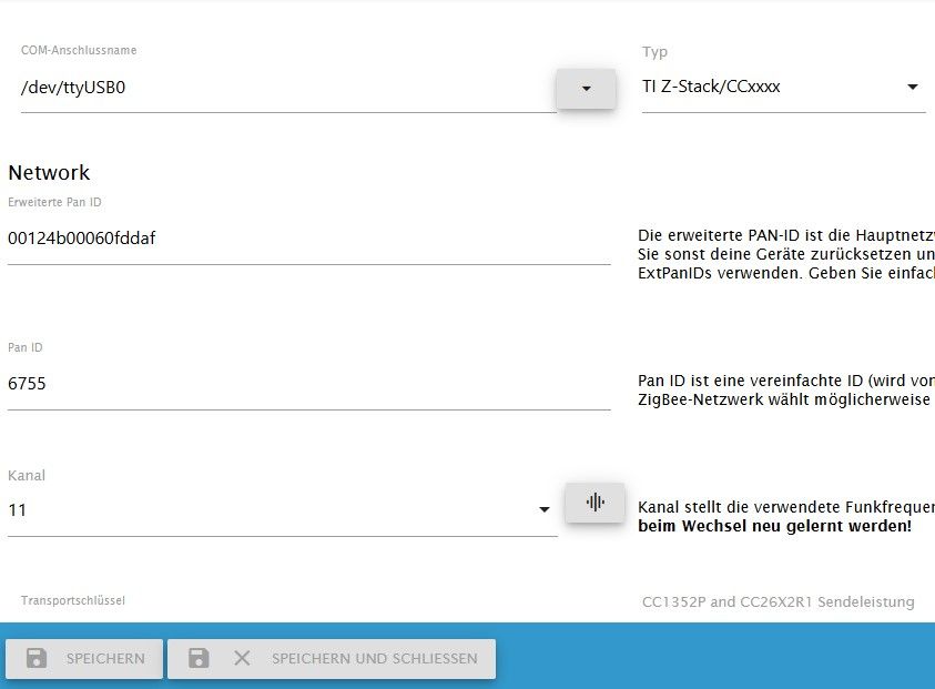

            Mr.X @Asgothian last edited by Mr.X
            @asgothian
            Hey,
            ich habe am Master einen CC2xxx Stick, alles läuft.
            Möchte ja auf Proxmox umsteigen. Habe zusätzlich einen neuen Sonoff hier liegen.
            • VM läuft, ich füge über Hardware-->hinzufügen-->USB Sonoff der VM hinzu.
            • ich habe den Zigbee Adapter frisch installiert
            • Backup vom Master eingespielt
              - Geräte werden in der Übersicht angezeigt. Soweit so gut
            • Adapter ist grün.
            Nun:
            • Bei Com-Anschlussname sehe ich den Sonoff und wähle in aus
            • ich trage die selbe Pan-ID und die erweiterte Pan-ID, wie im alten System ein.
            • Kanal 11, wie bei alten.
            • wenn ich speichern und schließen drücke bleibt der Adapter rot und unter Com-Anschlussname steht /dev/ttyUSB
              der Sonoff wird nicht mehr angezeigt, wenn ich da was auswählen möchte.
            Weißt du, was ich falsch mache?
            Muss ich bei einer VM auch die Konfigurationsdatei anpassen, oder nur bei einem CT/LXC Container?

                    Asgothian 1 Reply Last reply Reply Quote 0
                    • Asgothian
                      Asgothian Developer @Mr.X last edited by
                      @mr-x sagte in System portieren und Zigbee Stick gleichzeitig wechseln:
                      zigbee.0
                      2025-05-21 09:51:54.545	warn	Network parameters on Coordinator: panID=6754 channel=11 extendedPanID=b161d432004b1200
                      zigbee.0
                      2025-05-21 09:51:54.545	warn	Network parameters in Config : panID=6755 channel=11 extendedPanID=b0de1007014c1301
                      zigbee.0
                      • Was steht bei Dir in der Konfiguration des Adapters ?
                      • as passiert wenn du die Werte aus dieser Zeile in Deine Konfiguration einträgst ? panID=6754 channel=11 extendedPanID=b161d432004b1200
                      A.
                      • M
                        @asgothian
                        • Asgothian
                          @mr-x Bitte abändern auf
                          panID: 6754
                          extPanId: b161d432004b1200
                          Dann versuchen zu starten.
                          A,
                          • M

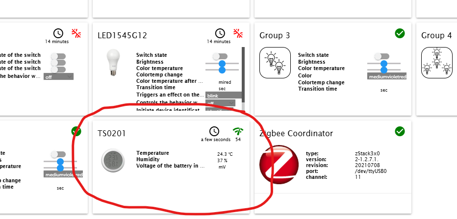

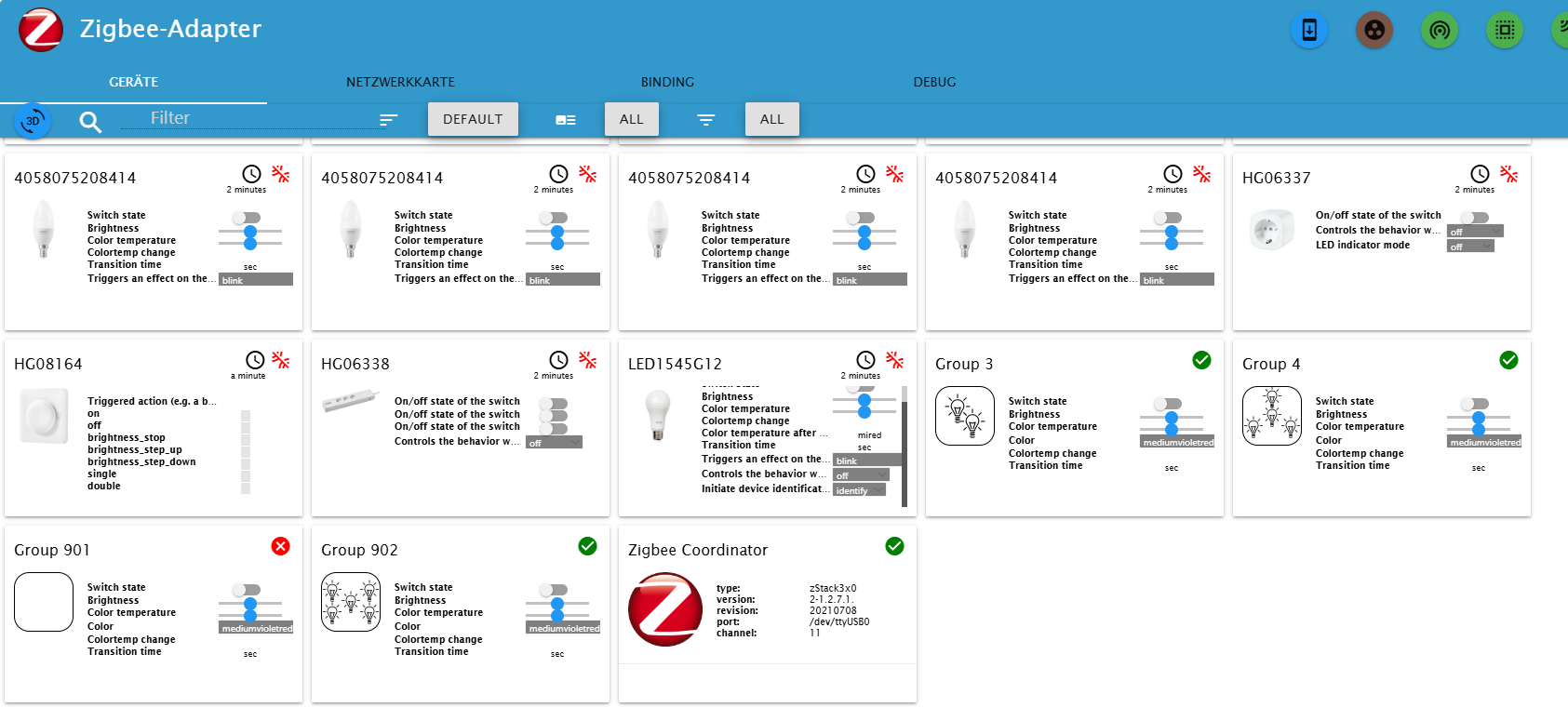

                            @asgothian, Danke.
                            hab ich gemacht, Wo kommen die Werte denn her?
                            Ursprünglich hast du gesagt, ich solle versuchen die Pan - ID vom alten System zu übertragen.
                            das ist im log.
                            unten ein Fotos von der Geräteübersicht:

                              • M
                                @asgothian sagte in System portieren und Zigbee Stick gleichzeitig wechseln:
                                @mr-x Mit dem Lan Koordinator kann der Slave in Rente gehen, ja. Du brauchst einfach nur eine weitere zigbee Instanz auf dem Master der dann den LAN Koordinator in der Garage anspricht.
                                Zum Thema Umzug vom Zigbee:
                                so wie es aussieht solltest du einfach folgendes machen können:
                                • Zigbee Instanz im Container installieren. Wichtig: nicht starten. Sollte sie automatisch gestartet werden - anhalten.
                                • von deiner bestehenden Installation die Dateien shepherd.db (und sofern vorhanden) nvbackup.json und dev_names.json in das Datenverzeichnis der neuen Zigbee Instanz kopieren liegt unter /opt/iobroker/iobroker-data/zigbee_x (wobei x die Instanz Nummer ist)
                                • Konfiguration des Adapters öffnen, die Werte sonder alten Instanz eintragen. Einzig den Port musst du anpassen
                                  -- bei Verwendung des Sonoff Sticks da das 'device' eintragen an das du den USB Stick weitergereicht hast.
                                  Wichtig: Entgegen der Aussage von @Thomas-Braun ist es in diesem Setup Sinnvoll einfach das erzeugte Device zu nehmen (/dev/ttyUSB0 oder so) und nicht das Device unter /dev/serial/by-id) - Grund dafür ist das die Weiterleitung an den Container ja bereits auf der USB ID basiert. Damit ist also sichergestellt das immer nur das für den Container vorgesehene USB Gerät weiter gegeben wird. Solltest Du in der Zukunft also den Stick austauschen, müsstest Du nur die Weiterleitung an den Container anpassen.
                                  -- Bei Verwendung des Cod.M Lan Koordinators muss da tcp://<IP>:<PORT> rein.Die Werte für IP und Port findest du im Web-Interface des Cod.M
                                • Adapter auf der alten Installation anhalten und USB Stick abziehen Dieser Schritt ist Wichtig, incl. des Abziehen des Koordinators.
                                • Adapter starten. Wenn alles korrekt konfiguriert ist sollte der Adapter durchstarten und auch gleich alle Geräte Ansteuern können. In einzelfaellen kann es notwendig sein Geräte neu zu konfigurieren (ueber die Kachel).
                                auf die gleiche Methode kannst du die Zigbee-Instanz vom Slave auf den neuen ioBroker übertragen (manuell)
                                Generell würde ich Dir empfehlen die 3.0.1 aus dem Latest zu installieren, da sie gegenüber der aktuellen 2.0.5 aus dem Stable einige Vorteile bietet, incl. detaillierter Anleitung zur Konfiguration (im Readme auf Github verlinkt)
                                A.
                                Hey,
                                ich habe die VM nochmal zurück gespielt und gehe die Anleitung gerade nochmal schritt für schritt durch.
                                zwei Fragen
                                • Wo in deiner Anleitung soll ich das Backup einspielen?
                                  Oder ist das mit dem kopieren der Files aus dem alten schon erledigt?
                                • Welche ID meinst du, dass es ausreicht die einzutragen? die 4 stellige oder die alte. Oder doch beide?
                                • Asgothian
                                  Hey,
                                  zwei Fragen
                                  Das kopieren der Dateien ist die Eine Hälfte des Backup zurück spielen.
                                  Das Eintragen der Konfiguration ist die andere Hälfte.
                                  • M
                                    @asgothian
                                    Wie erwähnt habe ich Zigbee nochmal neu auf ein frisches System installiert.
                                    Sogar den alten Stick dran gemacht.
                                    die drei Datein vom alten System rüber kopiert und die alten damit überschrieben.
                                    Beide ID´s vom alten System eingetragen.
                                    Und neu gestartet.
                                    Es waren keine Geräte vorhanden.
