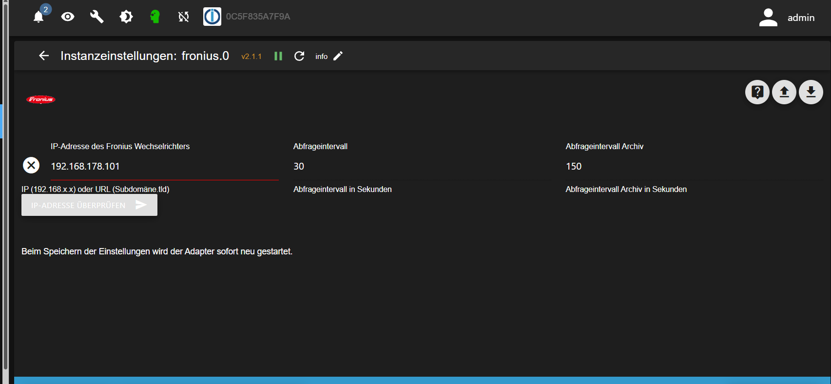

          @legro Danke, das hatte ich mir gestern angeschaut aber da hatte es nicht funktioniert. Wie sich jetzt rausgestellt hat lag das aber daran, dass ich im Adapter die Option "Mehrere Geräte-IDs" nicht aktiviert hatte.
          @wendy2702 Ja ich schaue mir gerade verschiedene Möglichkeiten an. Solarweb funktioniert grundsätzlich aber da hat man halt keine Echtzeitdaten für den aktuellen Verbrauch usw. Und bei dem anderem Adapter ist bei mir immer der "IP Adresse überprüfen" Button ausgegraut.

            @redshark Glaube die "Farbe" ist immer so. Einfach mal probiert?

              @wendy2702 Aja gut zu wissen. Ja aber augenscheinlich ist nichts passiert. Ich hab aber mal in die logs geschaut und gesehen, dass ich die Fehlermeldung "IP is not a Fronius inverter" erhalte. Rufe ich diese über den Browser auf komme ich auf das Dashboard. Evtl. muss ich erst die API Option am WR aktivieren.
