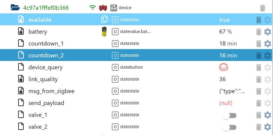

    Hier sehe ich nun unter den Objekten auch eine menge an Daten:
    So weit gut, ich habe alles in die Visualisierung eingefügt, aber nun hatte ich eine Reihe von Problemen:
    Wenn ich Ventil 2 einschalte, startet teilweise auch Ventil 1.
    Es kommt manchmal vor, das dann die Ventile nicht mehr alleine, nach ablaufen der Zeit ausschalten.
    Teilweise bleibt dann bei Ventil 1 einfach die Zeit stehen und es schaltet nicht mehr aus.

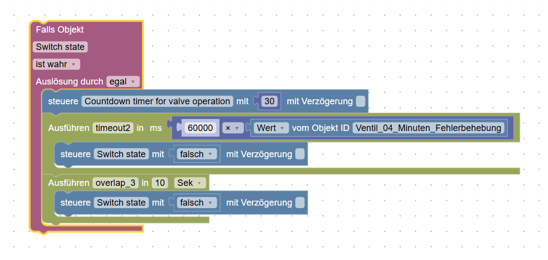

                      Für alle die das selbe Problem haben,
                      ich habe folgendes Brockly erstellt:
                      <block xmlns="https://developers.google.com/blockly/xml" type="on" id="on_3" x="413" y="172">
                        <field name="OID">zigbee.0.4c97a1fffef0ac1e.valve_2</field>
                        <field name="CONDITION">true</field>
                        <statement name="STATEMENT">
                          <block type="control" id="set_cd_3">
                            <field name="OID">alias.0.Ventil_4.countdown_2</field>
                            <value name="VALUE">
                              <block type="math_number" id="V-Li}c:Iw]!%`x+w_~/y">
                                <field name="NUM">30</field>
                              </block>
                            </value>
                            <next>
                              <block type="timeouts_settimeout_variable" id="*`2:~1QB,E~VpA7B4G1y">
                                <field name="NAME">timeout2</field>
                                <value name="DELAY_MS">
                                  <shadow type="math_number" id="%t7?unM,v$-?@)iS3aTC">
                                    <field name="NUM">1000</field>
                                  </shadow>
                                  <block type="math_arithmetic" id="Jsnw_z,$ojx6Nr]m3qq4">
                                    <field name="OP">MULTIPLY</field>
                                    <value name="A">
                                      <shadow type="math_number" id="=u!`4bW+L)4+yEX~%JRu">
                                        <field name="NUM">60000</field>
                                      </shadow>
                                    </value>
                                    <value name="B">
                                      <shadow type="math_number" id="V8^b[`DAPXMHAvn[JY4Z">
                                        <field name="NUM">1</field>
                                      </shadow>
                                      <block type="get_value" id="]tG.R1HD7374}m3Jr$fb">
                                        <field name="OID">0_userdata.0.Bewaesserung.Ventil_04_Minuten_Fehlerbehebung</field>
                                      </block>
                                    </value>
                                  </block>
                                </value>
                                  <block type="control" id="off_3">
                                      <block type="logic_boolean" id="Vl0Z`fp}_T9]X9[}?`Cw">
                                      </block>
                                    </value>
                                  </block>
                                </statement>
                                <next>
                                  <block type="timeouts_settimeout" id="overlap_3">
                                    <field name="NAME">overlap_3</field>
                                    <field name="DELAY">10</field>
                                      <block type="control" id="overlap_off_3">
                                        <field name="OID">zigbee.0.4c97a1fffef0ac1e.valve_1</field>
                                          <block type="logic_boolean" id="K/Grm1K@Ulug+n)U#+Om">
                                          </block>
                                        </value>
                                      </block>
                                    </statement>
                                  </block>
                                </next>
                              </block>
                            </next>
                          </block>
                        </statement>
                      </block>
                      Hier wird die Zeit des Ventil 2, auf 30 Minuten gestellt, darauf auf einen generierten Objekt / wo ich die Minuten in der Visualisierung einstellen kann, nach ablaufen der gewünschten Zeit ausgeschaltet. Das Ventil 1, was startet, wird innerhalb 10 Sekunden wieder ausgeschaltet.
                      Grüße
                      Oliver
