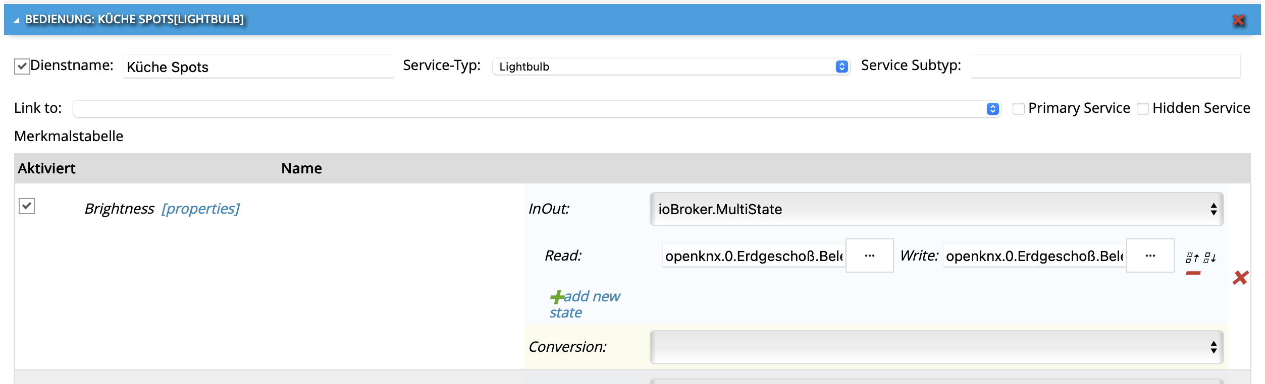

    So ist der Spot in yahka definiert:
    Read jeweils auf die Rückmeldeadressen und Write auf die Schaltadressen.

      "Hmm, HomeKit sendet hier ein On-Signal, da die Lampe vermutlich für HomeKit als "Off" dargestellt wird. Was man probieren könnte, für den On-State ein Mapping mit scriptzu bauen, der den "On"-State für HomeKit anhang der Helligkeit reported."
      Hatte das bereits im Issue beantwortet, lass uns die Diskussion gern hierher verlagern. Man müsste mal prüfen, ob man das On-Signal ggf. auch einfach "ignorieren" kann, wenn bereits eine Helligkeitsanfrage gesendet wurde. An sich ist es aber auch ein wenig unlogisch, dass KNX scheinbar das On mit auf 100% hart verknüpft. Was ja offensichtlich hier zu dem Issue führt.
