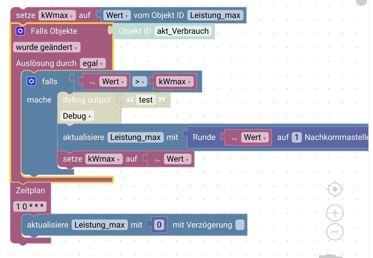

    ich stehe auf dem Schlauch, wie kann man über Blockly einen Maximumwert anzeigen lassen.
    Also z.B. die Photovoltaik erzeugt über den Tag verteilt die PV-Leistung in kW, wie kann man hier den Maximalwert anzeigenlassen?
    Grüße Toni

      @tedesco1968
      in etwa so
      nur mit deiner Solarproduktion

          @tedesco1968 Sorry, da fehlt noch was!
          um 00:01 muss auch due Variable wieder auf 0 gesetzt werden
          setze kWmax auf 0
