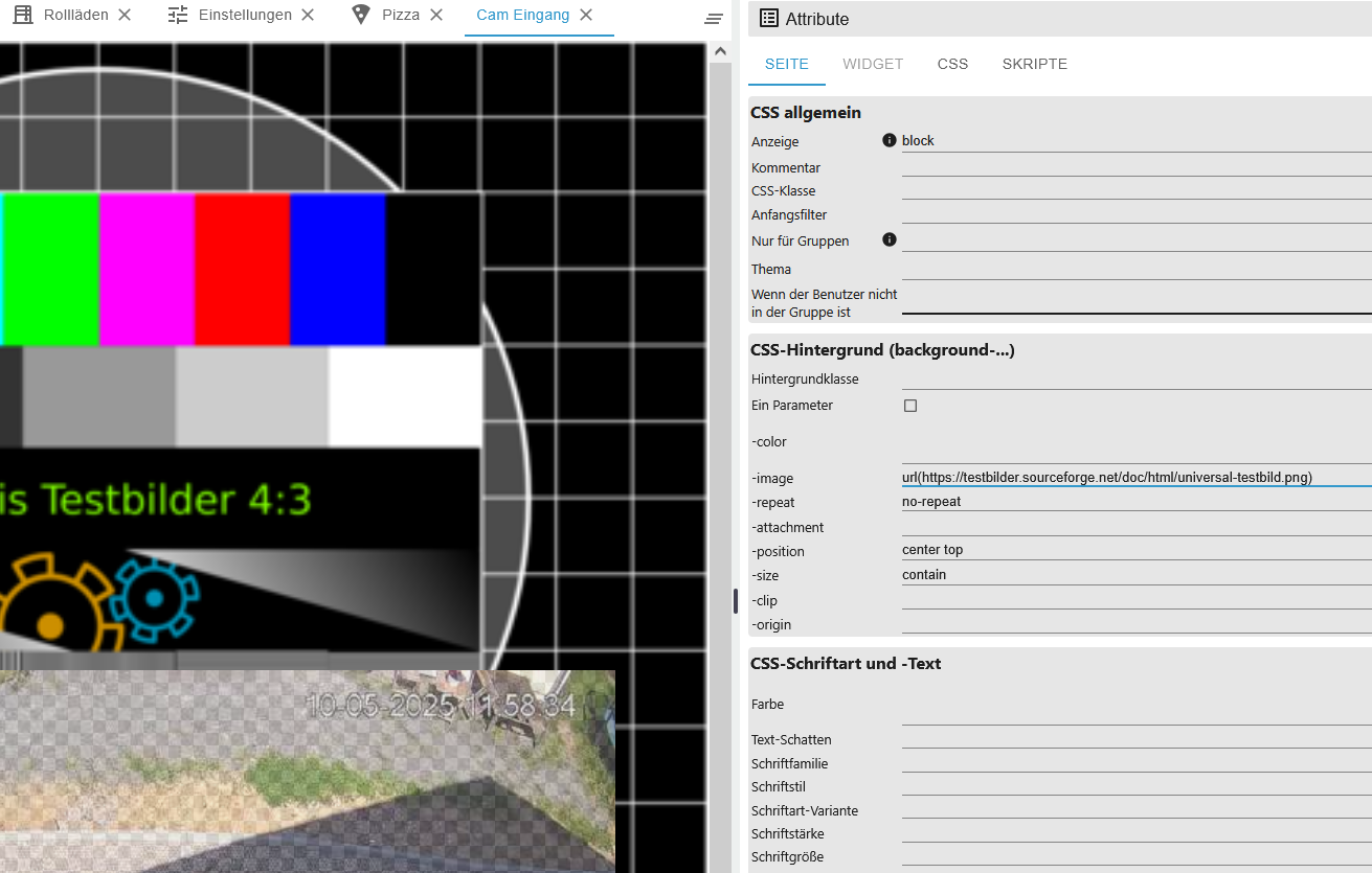

    ich möchte in vis-2 in einer extra View ein Live-Kamerabild als (Vollbild) Hintergrund anlegen, aber dieses Livebild verschwindet nach dem ersten umschalten auf eine andere Sicht.
    Jetzt habe ich Testweise mal eine normale URL als Bildqulle genommen, genau das gleiche:
    Das Bild erscheint in der Voransicht und auch beim testen,

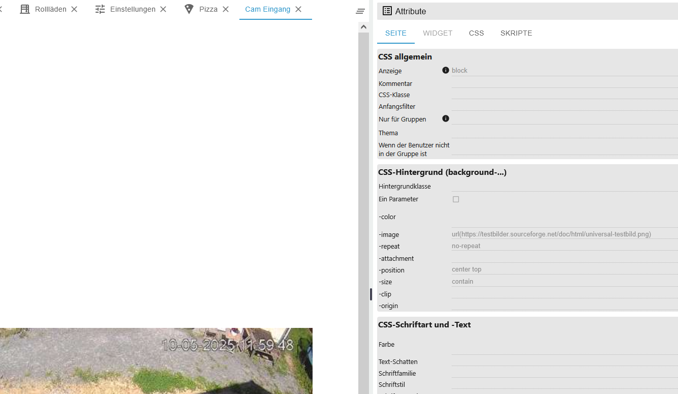

    aber schalte ich einmal die Sicht von der Camera-View auf die Hauptansicht und dann zurück, ist das Hintergrundbild "weg".
    Der in der view weiter unten liegende iFrame mit dem Livebild wird weiterhin angezeigt.
    Aber warum funktioniert das Hintergrundbild nur einmal?
    Editiere ich kurz die URL, erscheint das Bild auch wieder.
    Und wie gesagt, Problem ist nicht nur beim Livebild, sondern auch beim anzeigen einer statischen Test-Bild-URL(hier: https://testbilder.sourceforge.net/doc/html/universal-testbild.png). 1x geht, dann ist das Bild weg ...
    Ist eine URL zu einem Bild bei CSS-Hintergrund (Background) nicht möglich?
    Fehlen noch Parameter oder Code?
    Nach umschalten, weg:
