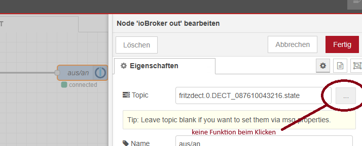

    Das Problem hatten wir schon mal, finde den Thread aber nicht.
    Deshalb hier noch mal das Problem:
    Tritt bei jeder Node-Red Version über stable auf. Das letzte Mal war es ein Problem, das vom Admin ausgelöst wurde, der ist diesmal aber unschuldig :)
    Ebenfalls die Authentifizierung ist nicht der Grund, da auch ohne, sich am Problem nichts ändert.
    Beim Adapter Neustart, kommen folgende Warnungen im Log:
    2025-05-10 07:43:48.671 - info: host.beelink stopInstance system.adapter.node-red.0 (force=false, process=true)
    2025-05-10 07:43:48.673 - info: node-red.0 (3001177) kill node-red task
    2025-05-10 07:43:48.695 - info: node-red.0 (3001177) Node-RED exited with 0
    2025-05-10 07:43:53.672 - info: host.beelink stopInstance timeout 5000 system.adapter.node-red.0 killing pid 3001177
    2025-05-10 07:43:53.736 - warn: host.beelink instance system.adapter.node-red.0 terminated due to SIGKILL
    2025-05-10 07:43:53.736 - info: host.beelink instance system.adapter.node-red.0 terminated with code null ()
    2025-05-10 07:43:57.054 - info: host.beelink instance system.adapter.node-red.0 in version "6.0.1" started with pid 3018710
    2025-05-10 07:43:58.075 - info: node-red.0 (3018710) starting. Version 6.0.1 in /opt/iobroker/node_modules/iobroker.node-red, node: v22.15.0, js-controller: 7.0.7
    2025-05-10 07:43:58.180 - warn: node-red.0 (3018710) Cannot enable the dynamic object read as admin has authentication
    2025-05-10 07:43:58.899 - info: node-red.0 (3018710) Starting node-red: --max-old-space-size=128 /opt/iobroker/node_modules/node-red/red.js -v --settings /opt/iobroker/iobroker-data/node-red/settings.js
    2025-05-10 07:43:58.904 - info: node-red.0 (3018710) Node-RED started successfully (PID: 3018762)
    2025-05-10 07:44:01.054 - warn: node-red.0 (3018710) Node-RED: 10 May 07:44:01 - [warn] Projekte deaktiviert: editorTheme.projects.enabled=false
    2025-05-10 07:44:01.070 - warn: node-red.0 (3018710) Node-RED: 10 May 07:44:01 - [warn] Verschlüsselte Credentials nicht gefunden

      @jan1 Bei mir läuft es. Allerdings war das jetzt nur ein Test, da ich das Topic entweder per Zwischenablage aus den Objekten kopiere, oder im Flow setze.
      Hast Du mal länger gewartet? Der muss ja alle einmal einlesen. Evtl. hilft auch ein STRG F5 im Browser.

        Jan1
        @peterfido
        Wenn ich ein Downgrade mache, dann kann ich da sofort drauf klicken und es öffnet sich das Auswahlfenster.
        Ist mir nur aufgefallen, weil ein Alexa Gerät, das ich so einbinde nicht mehr funktioniert hatte, somit lief der Adapter schon ein paar Wochen und hatte genug Zeit alles einzulesen.
        Es funktioniert auch alles soweit, was schon angelegt ist, nur lassen siech eben keine neuen DPs direkt auswählen und das Problem hatten wir vor ein paar Wochen schon mal, zumindest das Verhalten.
        • J Offline
          Jan1
          Hab mein Issues dazu auf Github wieder gefunden und es ist immer noch das selbe Problem, wurde auch nicht geschlossen.
          Die Lösung ist auch noch die Selbe. Beim Admin und Node-Red https und Authentifizierung ausschalten und wieder einschalten , dann gehts.
          P 1 Antwort Letzte Antwort

              Wirklich nötig ist das intern nicht, aber da ich auch von extern drauf zugreife, ist mir das einfach lieber. Dann ist es aber auch so, wenn ne Funktion eingebaut ist, dann sollte die auch funktionieren, was sie in der stable Version des Adapter auch tut, weshalb ich mich wiederum frage, warum das in etlichen Betas immer noch nicht gefixt wurde.
