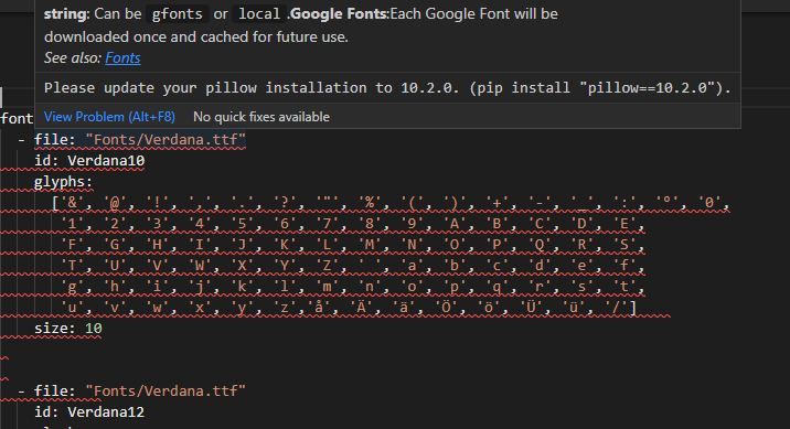

      Hallo Forum,
      mein IOBroker läuft auf einem Raspi 4, 4 MB, 64-bit, Bookworm. ESPHome ist v0.5.0-beta.8.
      Es gibt eine Fehlermeldung in der .yaml Datei, obwohl die Pillow V. 10.3.0 über virtuelle Umgebung installiert ist:

      Auch mit der Pillow V11.2.1 komt dieselbe Fehlermeldung.
      Was läuft da falsch?
      Danke und Grüße

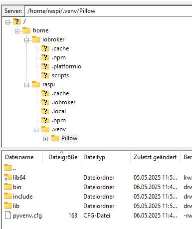

                                        Es kommt eine Fehlermeldung, wenn ich sudo.... voranstelle:

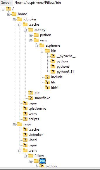

                                        raspi@raspi:~ $ sudo -H -u iobroker python3 -m venv .venv/Pillow                Error: [Errno 13] Permission denied: '/home/raspi/.venv'
                                        Das ist die Ordner-Struktur:
                                        Was fehlt hier?
                                        Es werden auch unterschiedliche Pillow Versionen angezeigt, wenn ich sie unter (Pillow) oder ohne abfrage.

                                        Installing collected packages: pillow
                                          Attempting uninstall: pillow
                                            Found existing installation: pillow 10.3.0
                                            Uninstalling pillow-10.3.0:
                                              Successfully uninstalled pillow-10.3.0
                                        Successfully installed pillow-11.2.1
                                        (Pillow) raspi@raspi:~ $ pip3 show pillow
                                        Version: 11.2.1
                                        (Pillow) raspi@raspi:~ $ pip3 install "pillow==10.3.0"
                                        Looking in indexes: https://pypi.org/simple, https://www.piwheels.org/simple
                                        Collecting pillow==10.3.0
                                          Using cached pillow-10.3.0-cp311-cp311-manylinux_2_28_aarch64.whl.metadata (9.2 kB)
                                        Using cached pillow-10.3.0-cp311-cp311-manylinux_2_28_aarch64.whl (4.3 MB)
                                            Found existing installation: pillow 11.2.1
                                            Uninstalling pillow-11.2.1:
                                              Successfully uninstalled pillow-11.2.1
                                        Successfully installed pillow-10.3.0
                                        Version: 10.3.0
                                        (Pillow) raspi@raspi:~ $ deactivate
                                        Version: 9.4.0
                                        Summary: Python Imaging Library (Fork)
                                        (Pillow) raspi@raspi:~ $ pip list
                                        Package    Version
                                        pillow     10.3.0
                                        pip        25.1.1
                                        setuptools 66.1.1
                                        Package            Version
                                        Pillow             9.4.0
                                        Danke und Grüße

                                          • W
                                            wibear @Thomas Braun last edited by
                                            Guten Morrgen Thomas,
                                            danke für Deine Antwort. Die Befehle wurden fehlerfrei ausgeführt, aber die Fehlermeldung mit der Pillow Version wie im #1 wird weiterhin angezeigt.
                                            Außerdem wird Pillow ohne sudo -H -u iobroker nicht gefunden:
                                            raspi@raspi:~ $ pip show pillow
                                            WARNING: Package(s) not found: pillow
                                            Package            Version
                                            argcomplete        2.0.0
                                            packaging          23.0
                                            pigpio             1.78
                                            pip                23.0.1
                                            pipx               1.1.0
                                            Was muss ich noch prüfen?
                                            Danke und Grüße
