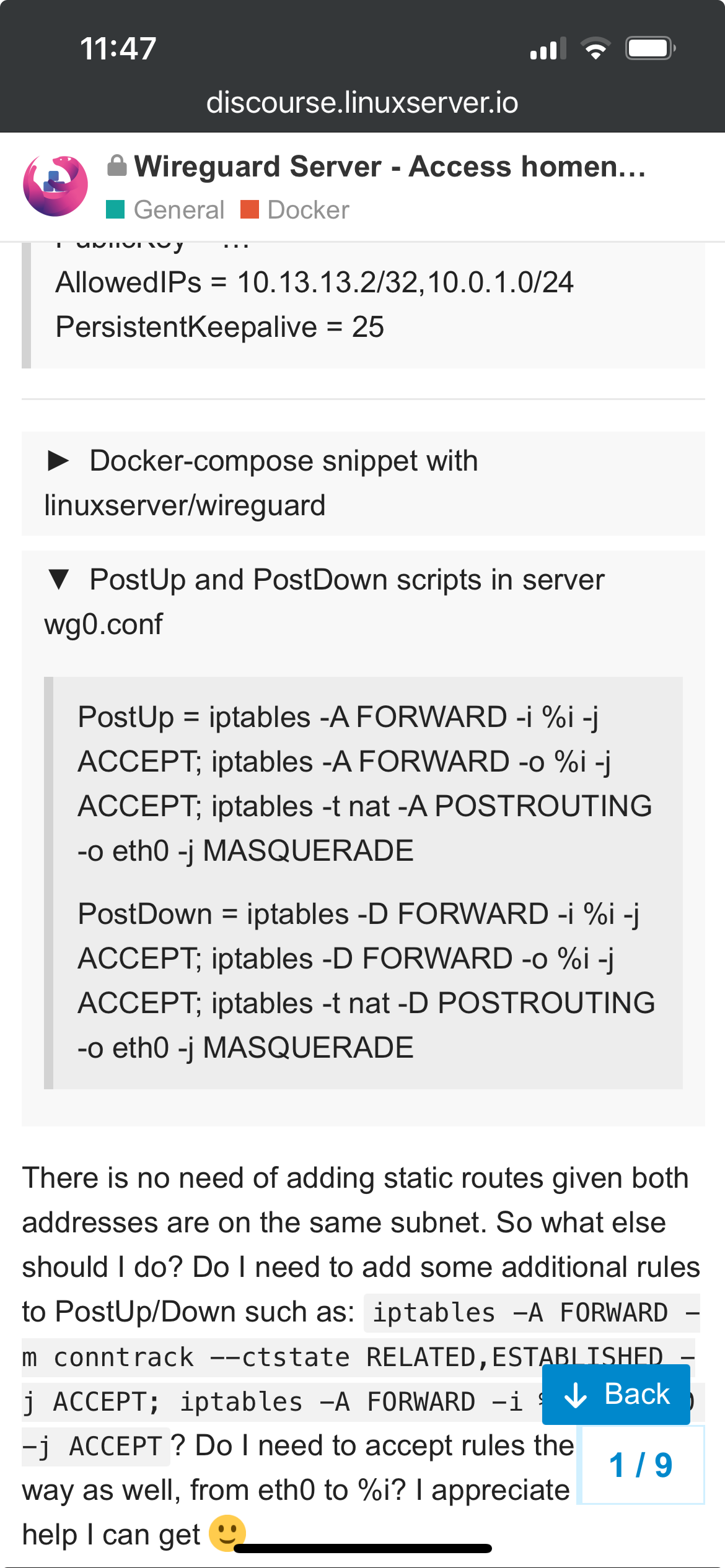

                    ne das dürfte an deiner wireguard konfiguration liegen.
                    prüfe mal die folgenden punkte aus diesem post
                    https://discourse.linuxserver.io/t/wireguard-server-access-homenetwork/2046
                    es steht zwar nicht so deutlich dran, aber die einstellung zu
                    net.ipv4.ip_forward müsste auf dem host gemacht werden
                    das verhindert, das der host pakete an andere rechner weiterleitet
                    https://linuxconfig.org/how-to-turn-on-off-ip-forwarding-in-linux
                    der host müsste dann neu gestartet werden.

                      @oliverio
                      Ich bin mit deinen Links leider nicht weiter gekommen.
                      Ich habe allerdings nochaml das Internet durchsucht und bin auf folgende Lösung gekommen:
                      SaveConfig = true
                      PostUp = iptables -A FORWARD -i wg0 -j ACCEPT; iptables -t nat -A POSTROUTING -o eth0 -j MASQUERADE
                      PostDown = iptables -D FORWARD -i wg0 -j ACCEPT; iptables -t nat -D POSTROUTING -o eth0 -j MASQUERADE
                      Sobald ich dies bei Interface eingefügt habe, funktioniert jetzt glaube ich alles wie gewollt.

                        Ok sieht ziemlich genau nach der Konfiguration aus dem Post aus
