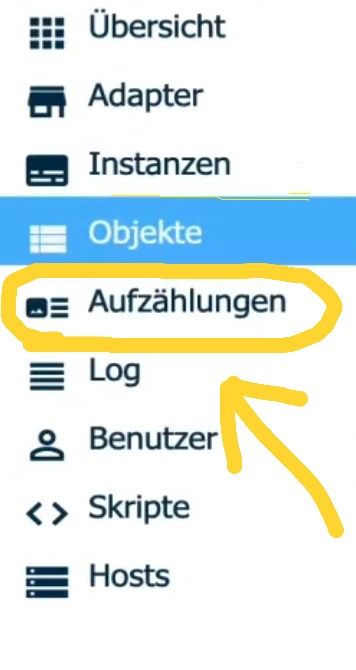

    Hallo leute
    wollte im iobroker die Änderungen des Batteriestatus abfragen, die zeile „Aufzählungen“ ist komischerweise nicht vorhanden...
    danke im vorraus
    suche ein Blockly : wenn beim ipad battery unter 20% dann steckdose an und auf 80% aufladen
    danke im vorraus!
    diese zeile „Aufzählungen“ meine ich ..

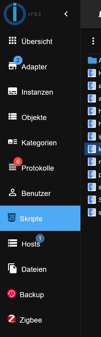

        @klaris sagte in iobroker „Aufzählungen“ nicht vorhanden:
        Du meinst Kategorien???
          Bitte nicht in vorrigen Posts ändern, da kommt man durch einander und alles nachfolgende wird aus dem Zusammenhang gerissen.
          Du meinst Kategorien, mach es doch einfach einmal auf. Dort sind die Aufzählungen für Räume und Funktionen und für selbst erstelle Aufzählungen.

            @ralf-2 warscheinlich gibt es ist in der neuen version aufzählungen nicht heisst jetzt kategorien ....

                @meister-mopper DANKE!! habe es noch nicht richtig verstanden wie du den punkt info battery level erstellt hast unter kategorien...
                • K klaris
                  Meister MopperM Online
                  Meister Mopper
                  info battery level
                  Das ist ein Datenpunkt im Fully browser, den musste ich nicht extra erstellen.

                    @meister-mopper
                    jetzt habe ich verstanden !! ich brauche die kategorien nicht !!👍

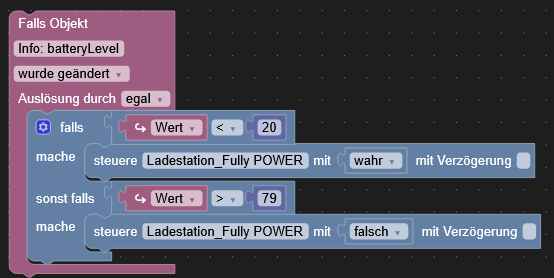

                              so habe ich es gemacht
                                nicht gut!
                                <20 ist auch <80
                                K 1 Antwort Letzte Antwort

                                  @homoran said in iobroker „Aufzählungen“ nicht vorhanden:
                                  nicht gut!
                                  <20 ist auch <80
                                  stimmt !! DANKE habe es übersehen!!!!
                                  und noch mal danke für den tip! Erweiterung des "falls"muss nur vestehen wie ich es ändere veschieben oder doppelklick....
                                  findest du unterm Zahnrad!! !
